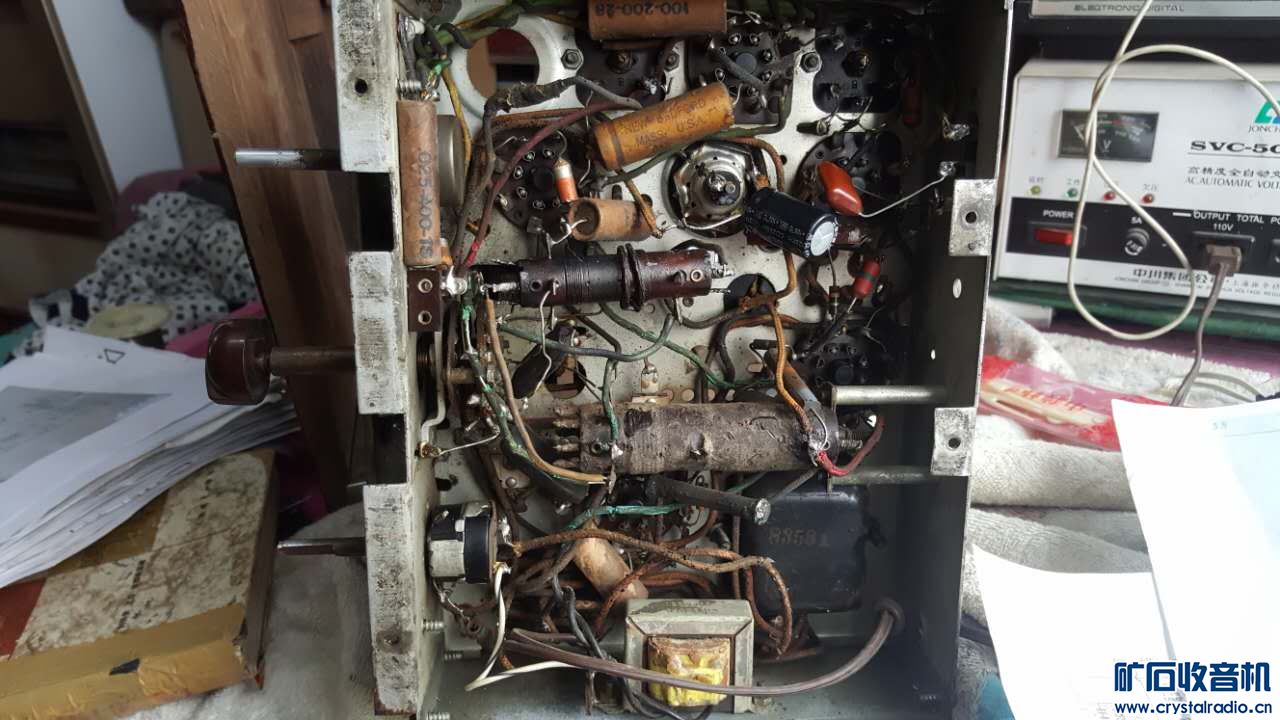

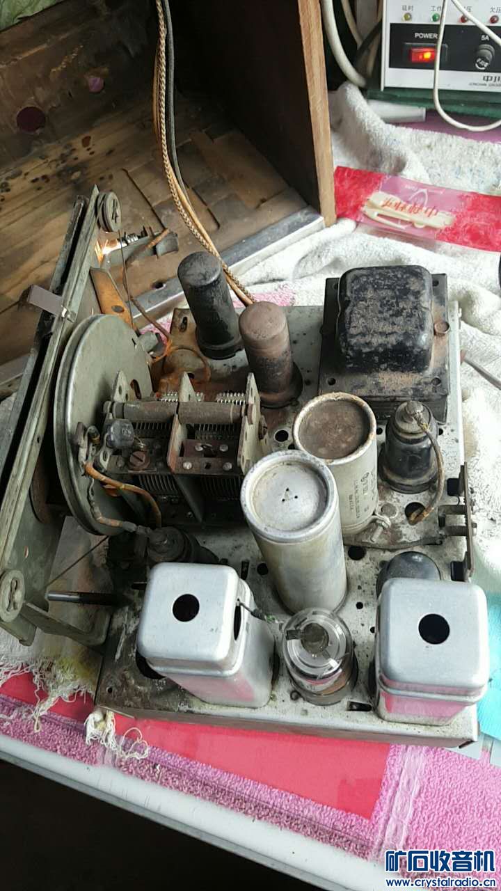

一台美机修了两天,拾音没问题了,中放行了,。起振,就是播音没有,想换线圈,线圈很老舍不得了纠结中。大家出出主意。

旧的不拆.另找个死角,安放新线圈,

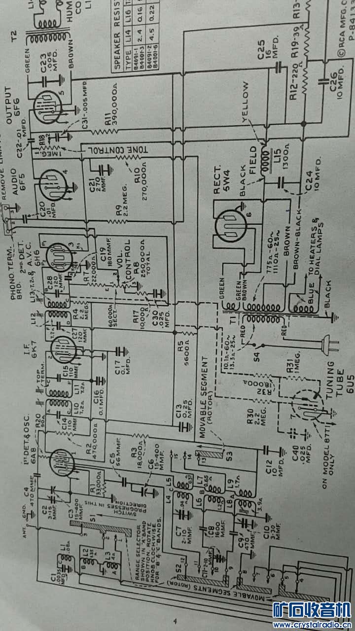

疑是此机本振并没有起振,机器老了,振荡线圈Q值变低,相关电容漏电,变频管老化或管脚受潮等等,都可影响本振。一孔之见,供楼主参考。
发表于 2017-11-3 17:11:52 来自手机 | 显示全部楼层
6A8老化之后确实比较难起振一点。对帘栅电压数值范围要求较高。可能电阻变值。

有点眉目了中周可能有些失调
6A8铁管很今造换了管没问题。
 楼主| 发表于 2017-11-4 08:27:31 | 显示全部楼层
大黄鸭 发表于 2017-11-3 15:19
疑是此机本振并没有起振,机器老了,振荡线圈Q值变低,相关电容漏电,变频管老化或管脚受潮等等,都可影响 ...
线圈上火考了。
