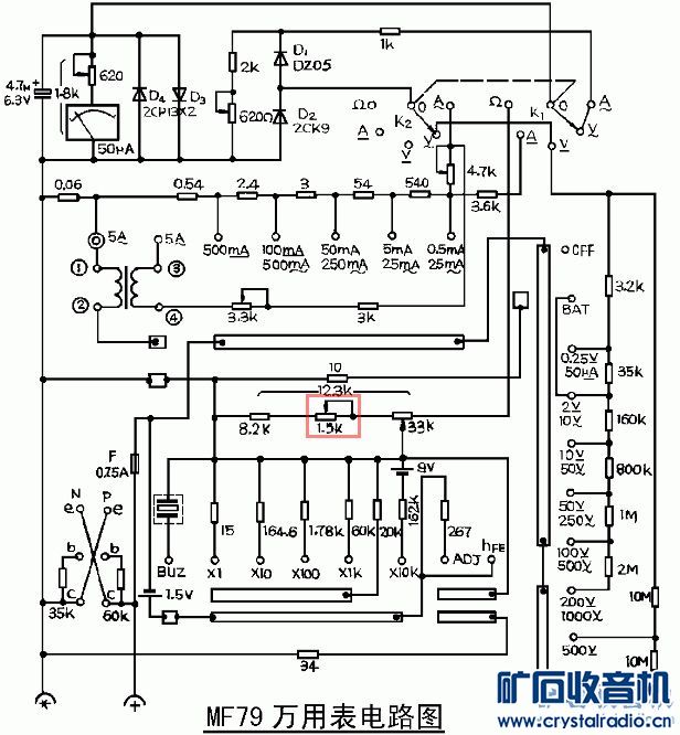

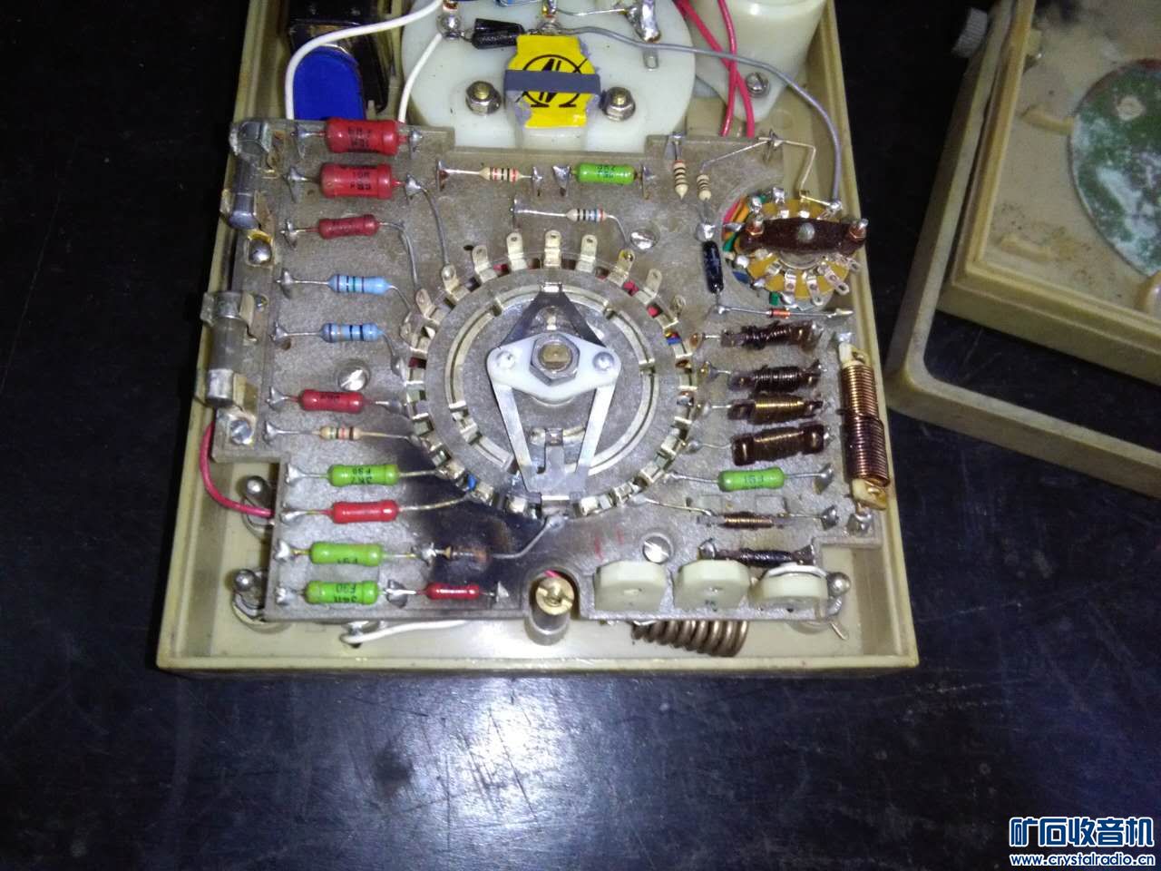

废品站淘来的,第一次见到这个型号,做工挺不错,拆开一看里面烧了两电阻,不知道是多大的电阻,一个色环一个是线绕的,请老师指教,谢谢!
发表于 2017-11-2 11:27:17 | 显示全部楼层
给你个图,应该是图中的1.78K这个电阻。但是1.78K是两个电阻串联的,扣除那个串联的电阻阻值就是烧毁的电阻阻值。线绕电阻烧了可以拆开后把电阻丝展开量一下阻值,做好绝缘重新绕就行。

 楼主| 发表于 2017-11-2 17:06:22 | 显示全部楼层
bayueshiwu6688 发表于 2017-11-2 11:27
给你个图,应该是图中的1.78K这个电阻。但是1.78K是两个电阻串联的,扣除那个串联的电阻阻值就是烧毁的电阻 ...
非常感谢您的帮助,是1.78K的,装上后x100档恢复正常

发表于 2017-11-2 21:58:18 | 显示全部楼层
多买一些(10只)1.8K的色环电阻,用四位半数字表逐个量,就能找出1.78k的。
