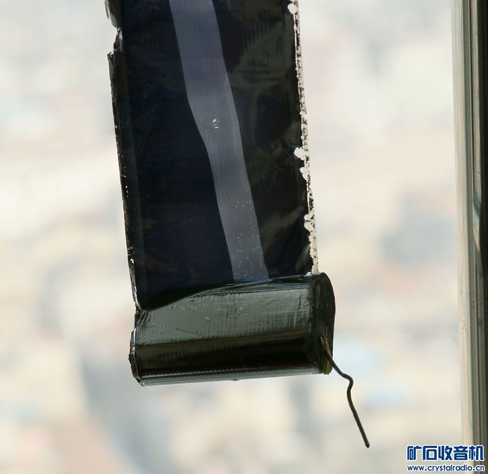

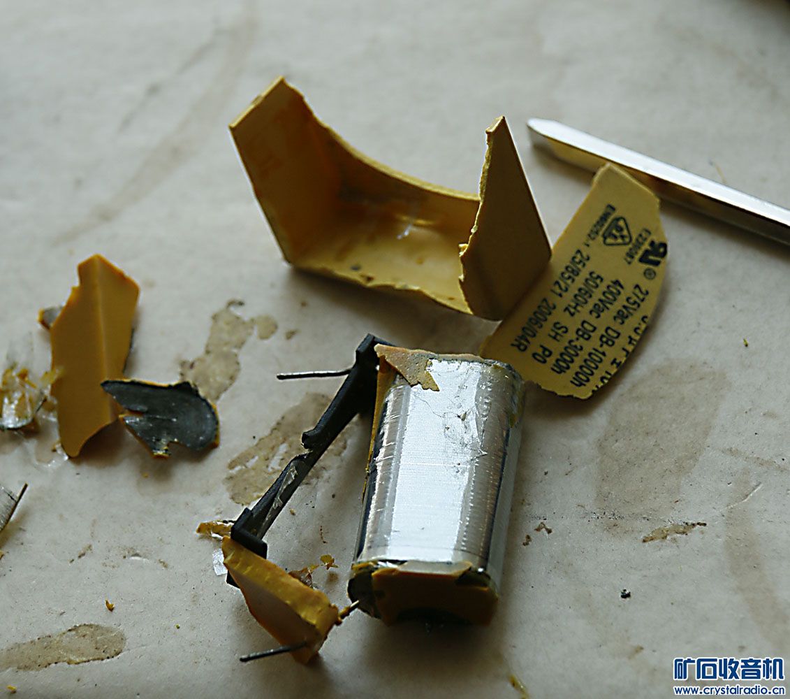

一个标称3.5uf耐压400v的MPC-CBB电容器,个子挺大,但用万用表一量才0.114nf。使我大跌眼镜!这相差三千倍啊。显然是个坏电容。于是干脆拆开看看作工如何?
外壳挺坚固。只有动用台钳、小锤等工具帮忙。
外壳砸开
里面的电极包
展开的薄膜电极
对着亮光,是半透明的
薄膜的导电性能不咋地,这一点长度就有100多欧姆。
这下明白ESR是从哪里来的了!
另外,从端部大致数了一下,卷绕的层数一百多层,两极也相当于两个电感线圈相互耦合,这也解释了ESL
的存在。
发表于 2017-11-1 16:22:43 | 显示全部楼层
两端分别是两极吧?也就是说所有的极板边缘是联通的,电阻就小多了

 楼主| 发表于 2017-11-2 15:03:34 | 显示全部楼层
看了一下。电容的两根引出线是各自卷在一片电极薄膜中,然后两片相叠卷绕而成。端部没有连接的迹象。

发表于 2017-11-2 16:25:17 | 显示全部楼层
卷绕结构,两端涂的导电电浆,引线焊接在电浆上。

 楼主| 发表于 2017-11-3 15:33:09 | 显示全部楼层
原来是导电电浆相连,我用万用表短路档测试,那端部黑色果然是导电的。肉眼无法看出来。

发表于 2017-11-3 16:11:32 | 显示全部楼层
剖析一只电容便能看出新老工艺生产电容品质的不同。老式纸介电容我拆过几只,卷绕的两端均是没有什么电浆涂层的,引线是各一根焊接在两片箔片上以一根电极为轴心卷绕直接引出的;老电容中一种号称无感(或微感)工艺的金属箔卷绕方式是由金属箔中段为轴心拆绕,两根电极最终引出位置都是在表面或轴心,其目的就像是绕无感电阻那样使两个反向的电流感势相互对消,从而达到无感的目的,但由于两箔片工艺和卷绕中总是有差异的,所以无法做到100%无感。
