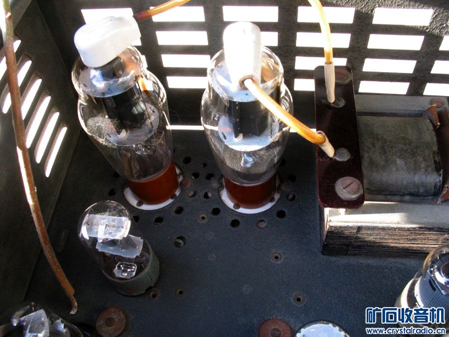

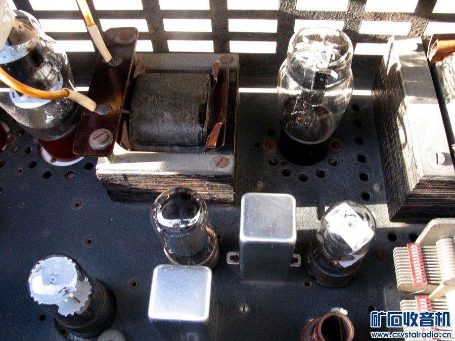

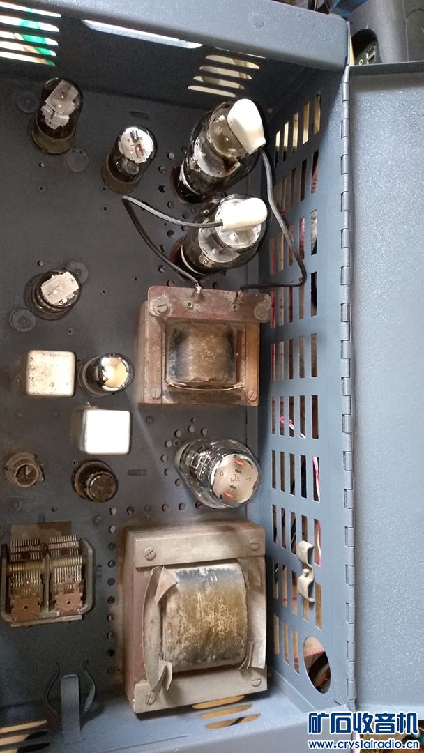

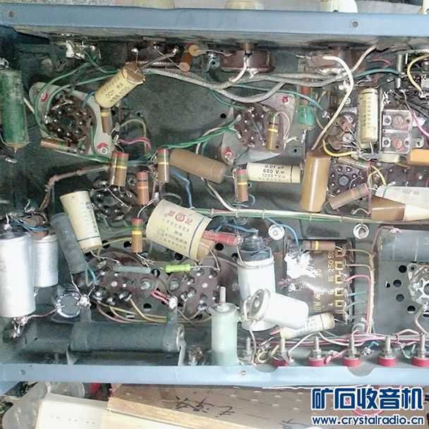

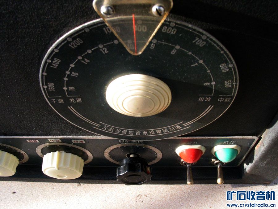

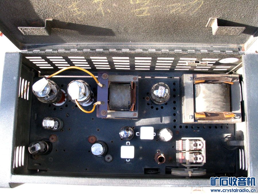

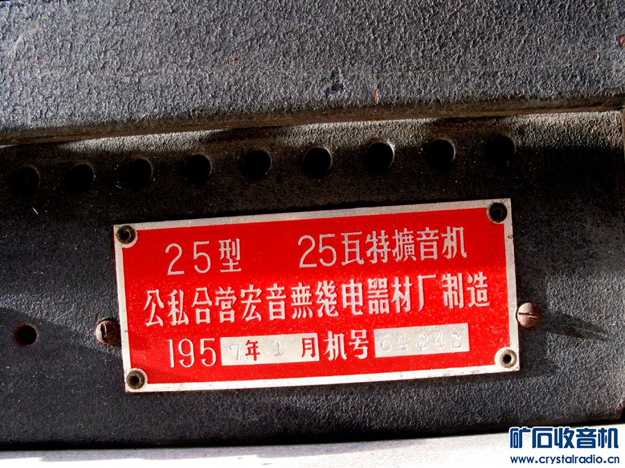

谁有这机的电路图,管子都是非原机的了,八个管子分别是低放1625两个,整流管是5Z3P,其他6G2P两个,6K3,6A7,不知道配管是否正确,波段开关和中周前辈都换掉了,内部一点不整齐

这个应该不是家用的,不知道声音怎样。

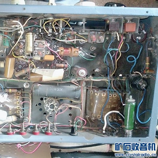

初步打理,换了纸介电解,中波已出声,效果不是很好,信号输入可以当功放使用,总想找份这机的图纸,用管和线路
 楼主| 发表于 2017-11-1 18:14:22 | 显示全部楼层
信号输入接家用音箱感觉最多十瓦,标的可是25瓦,声音一点不好听不圆润,可能1625大管已老化

两个变压器六十年了还能工作,声音不好听可能是1625大管性能想差太多或者老化,
发表于 2017-11-1 20:57:26 | 显示全部楼层
管子未必老化,电容倒是很有可能。

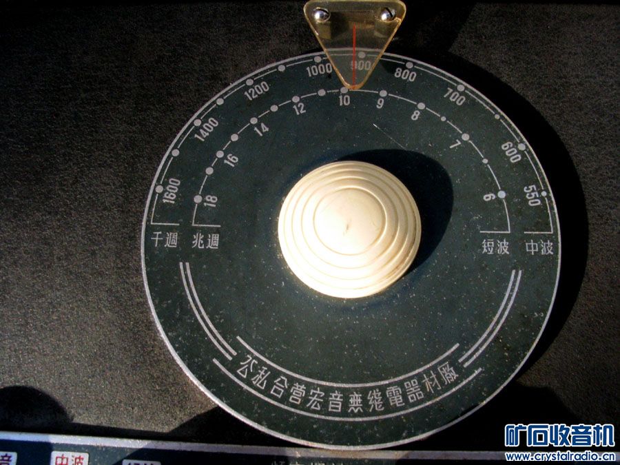

发表于 2017-11-1 21:12:25 | 显示全部楼层
度盘少了.............
发表于 2017-11-1 22:21:29 | 显示全部楼层
度盘加工一个吧。
下面是网上来的该机度盘
原装功放是807管
只有一个6G2,另两个是6N8和6N9
