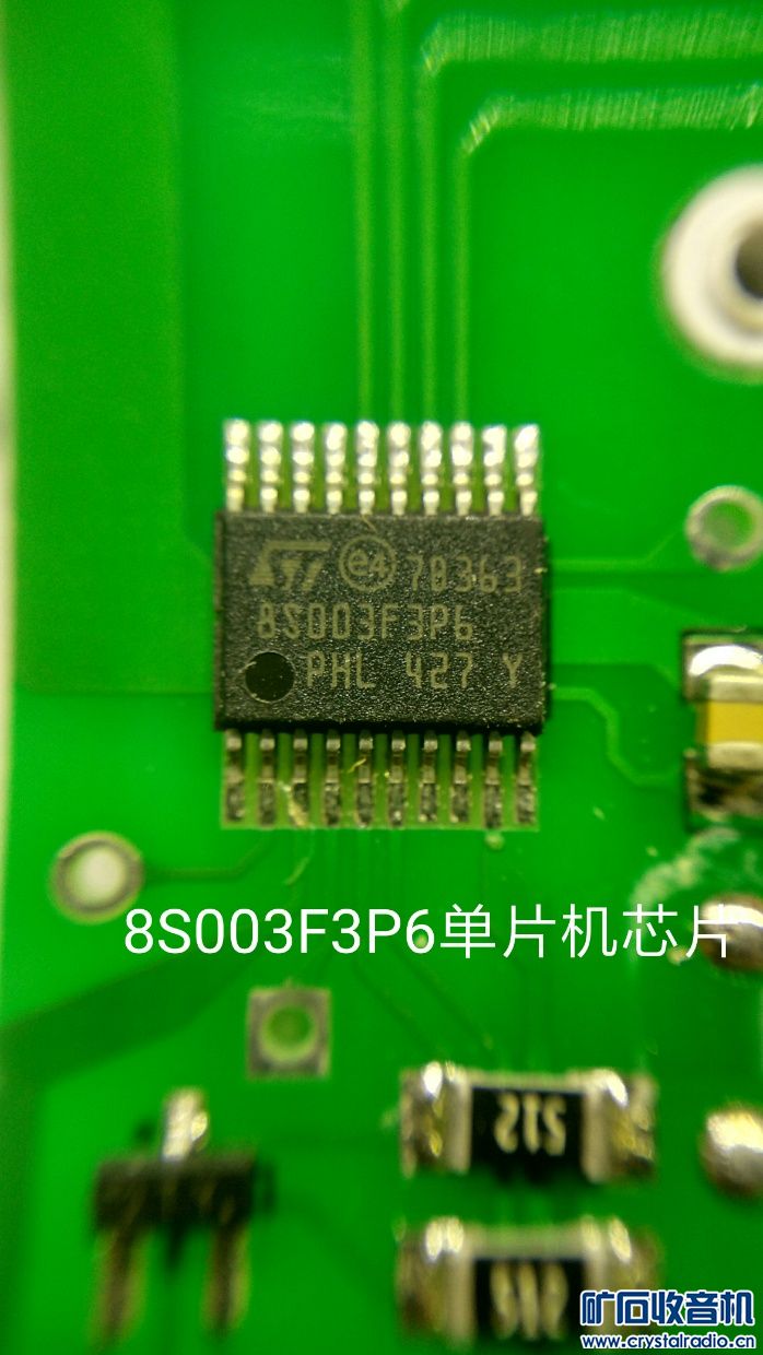

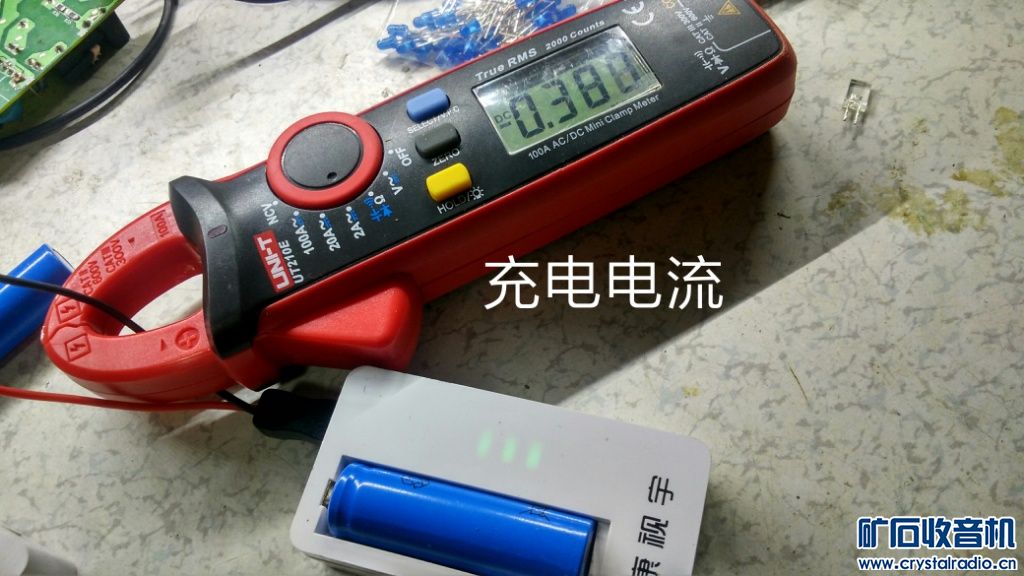

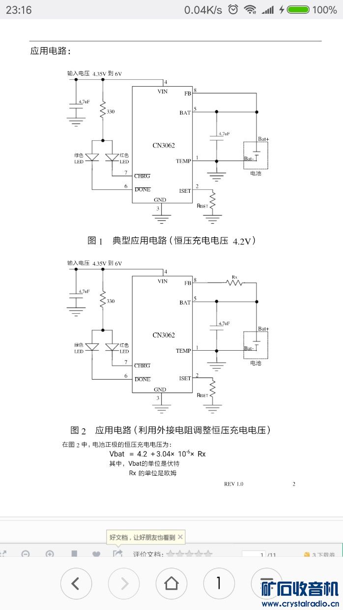

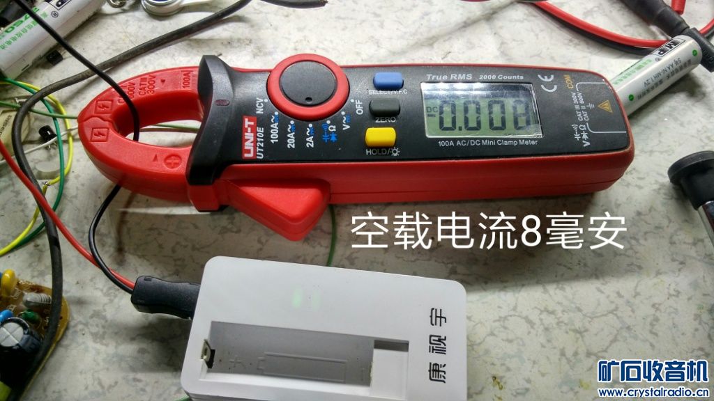

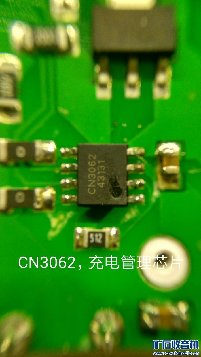

网购时顺带买了两个,用于几节14500的锂电池充电。
看图说话。
盒子看起来不错,专用芯片,稳压芯片,单片机。就是体积有点大
 楼主| 发表于 2017-10-31 08:26:08 | 显示全部楼层
我也是服了,每次手机发帖,图序都是反的

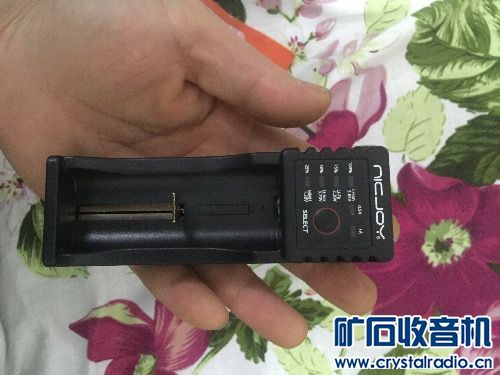

发表于 2017-11-2 10:53:53 来自手机 | 显示全部楼层
没我刚淘的充电器好,我的可自动识别1.2v 电池3.7v电池,可充1.2v5号七号电池.3.7v电池3.85
v还有铁锂3.2v.
发表于 2017-11-2 10:56:51 来自手机 | 显示全部楼层
就这个,很牛的充电器。。
 楼主| 发表于 2017-11-2 22:45:04 | 显示全部楼层
changlu1234 发表于 2017-11-2 10:56
就这个,很牛的充电器。。
我能说你这一个能买这一大堆吗?一分价钱一分货…

发表于 2017-11-15 14:28:55 | 显示全部楼层
我觉得要是充电芯片加上4个电量指示,stm8单片机都省下
发表于 2017-11-28 17:33:31 | 显示全部楼层
这芯片简单实用,适合升级简易锂电充电的小电器
