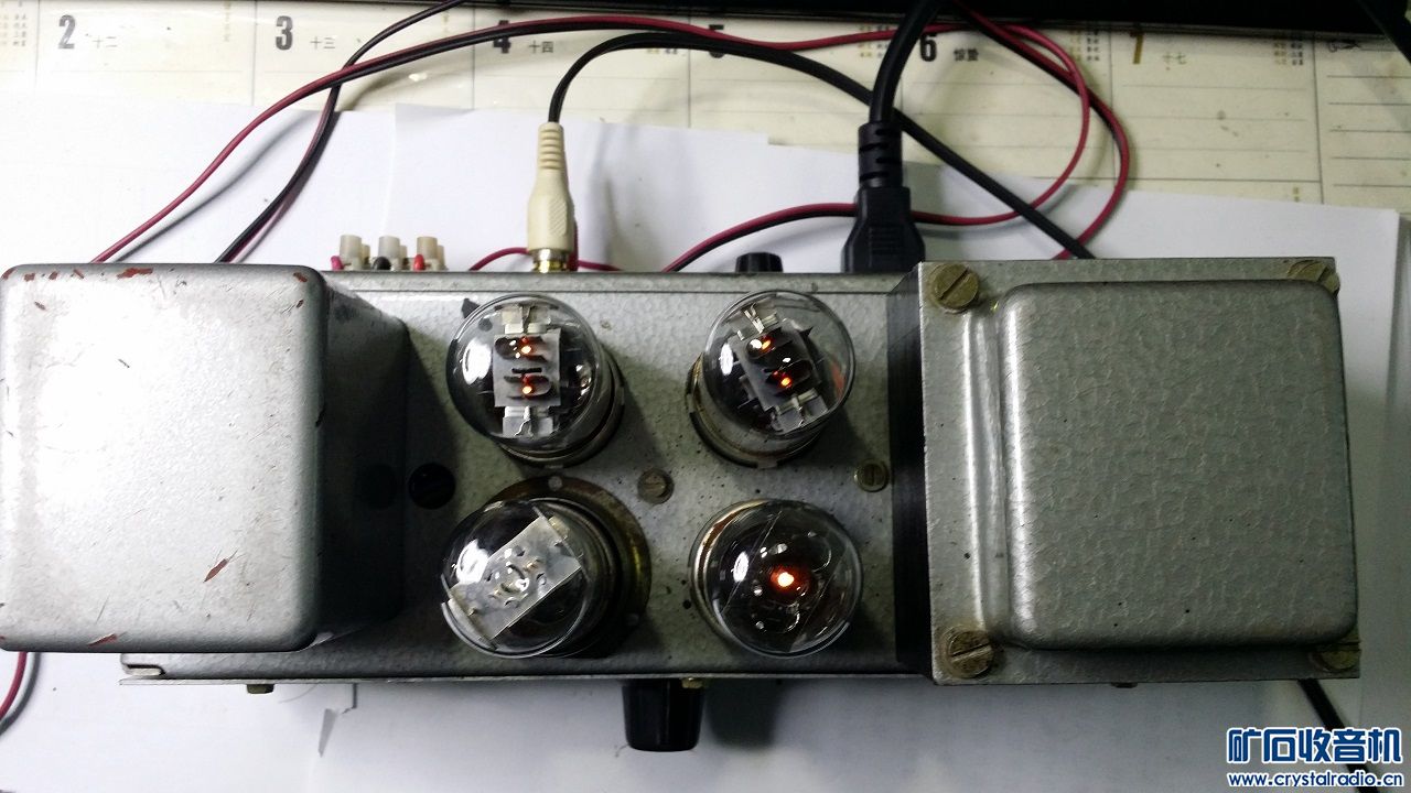

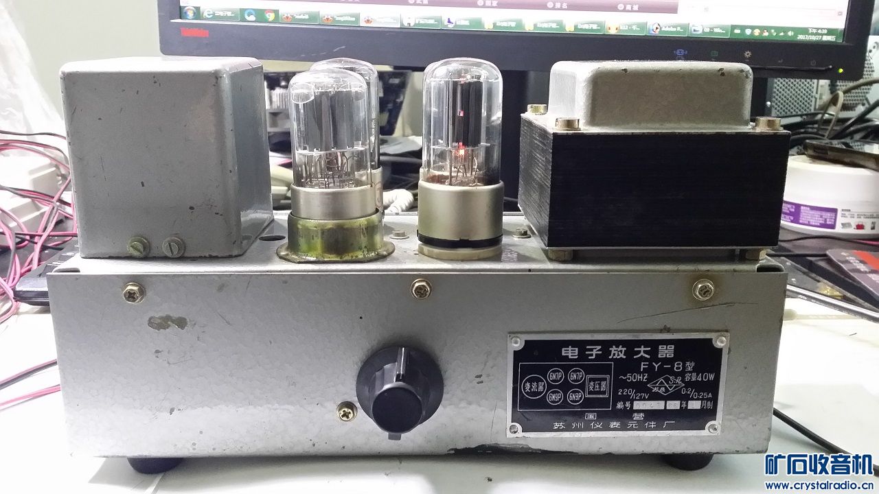

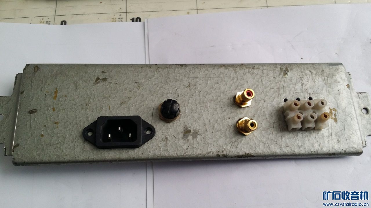

前段时间用电子管从坛友那里换了这台放大器,品相还说得过去,毕竟是五十多年前的老物件了,前后用了两个周的时间改装成了小胆放,自我感觉声音还不错,每声道约0.8瓦的输出功率,在书房、卧室等小场合放音很合适,也算是废物利用了,发上来博坛友一笑。
铭牌保护的还算不错

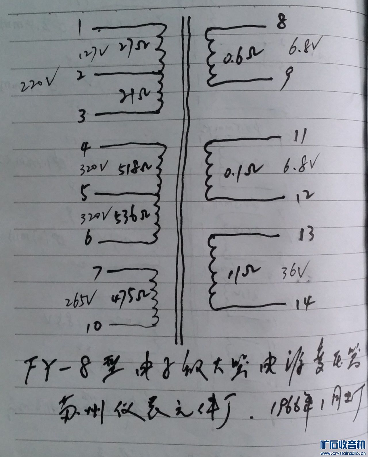

电源牛实测数据

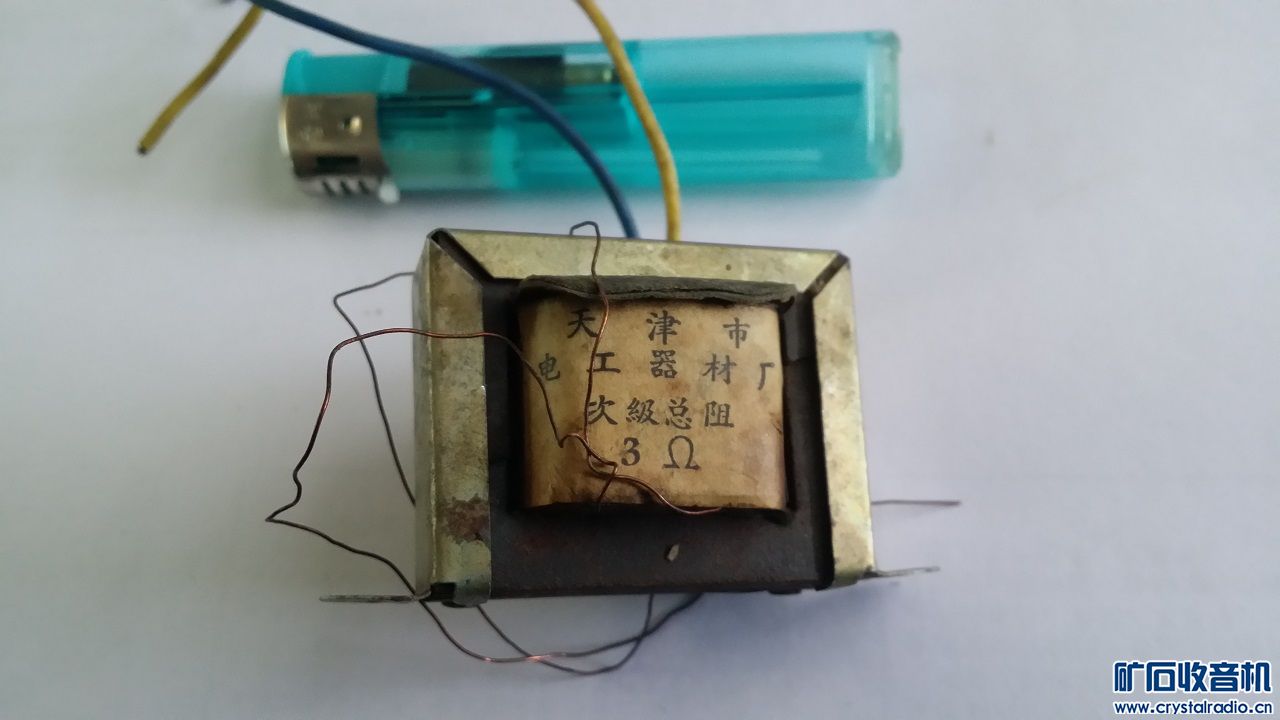

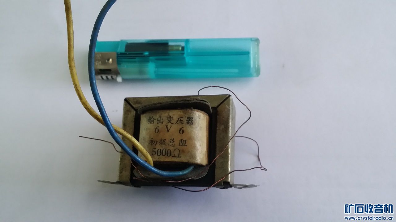

两只输出牛也算是老物件了,是从学校电学实验室的库房搜集的,做教具的东西,就别指望有多好的数据指标了。

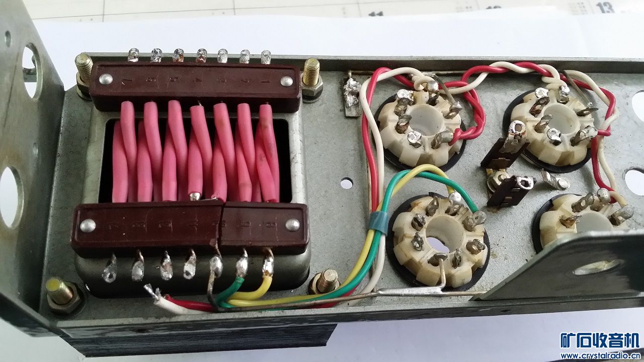

改装过程中的金属加工,在后盖板上适当位置掏孔。
焊接完毕
调试
顶视
正视

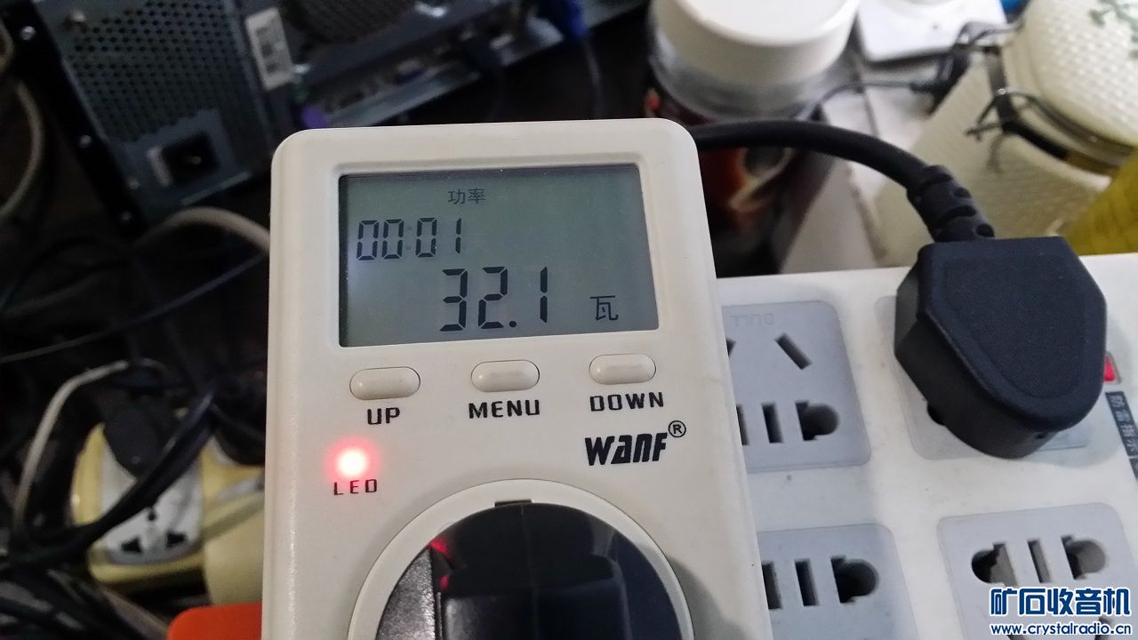

整机功耗只有三十瓦出头,远小于铭牌上标示的整机功率。

有两点改装体会供坛友参考,一个是这机器的电牛不给力,看着个头不小,但是功率却不大,只有四十伏安,虽然有两个高压绕组,但每个高压绕组的电流顶了天也就三十毫安,要想有好的声音,必须把两个高压绕组都利用起来;其次就是输出牛的问题,因为是纯三极管电路,对输出牛的要求相对来说低一些,本人改装了多台类似的机器,乐潘牛、电子管收音机输出牛甚至小电源变压器都试过,对比来听,除了低音有区别外,中高音差别不大,效果还是可以接受的。

输出牛不太好,好像也没有改动空间了。底台太小。

用乐潘的S1001效果还好,只是输出功率这么小,感觉有点浪费。

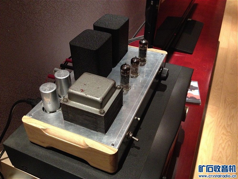

发表于 2017-10-31 08:37:58 | 显示全部楼层
每个放大器只做一个声道效果更好
 楼主| 发表于 2017-10-31 08:55:59 | 显示全部楼层
宝马 发表于 2017-10-31 08:37
每个放大器只做一个声道效果更好
回复宝马老师,一台机器只改成一个声道确实是功率会大很多,效果会更好,可选的管子也更多,甚至改成单声道6N7P推挽都可以,但是也存在使用不便等问题,所以我还是选择了改成双声道。
发表于 2017-10-31 09:06:15 | 显示全部楼层
彗星 发表于 2017-10-31 08:55
回复宝马老师,一台机器只改成一个声道确实是功率会大很多,效果会更好,可选的管子也更多,甚至改成单声 ...
我做了10多台,常用的管子都做了,每个用两个整流管。分前后级供电
 楼主| 发表于 2017-10-31 09:11:41 | 显示全部楼层
是的,还记得很清楚你用这种改装的放大器组成的环绕系统那个帖子,真羡慕你能搞到这么多的放大器,现在这东西很难见到了。
