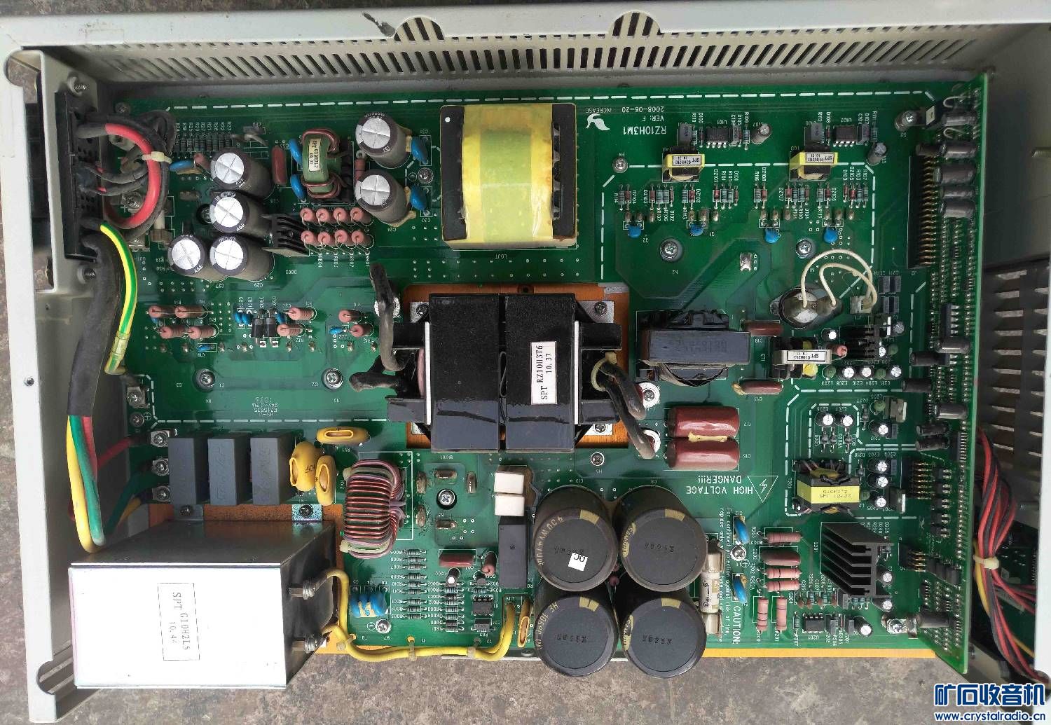

各位大神帮我看看,这个充电器可以改可调电源吗?

内部照片
内部照片

发表于 2017-10-30 09:05:00 | 显示全部楼层
模块技术参数
额定工作电压:380V(-15%~+12%),50HZ。
电压变化范围:AC323-437V。
频率变化范围:50HZ±10%。
输出电压范围:DC194V-291V(DC220V)、97V-145.5V(DC110V)
输出限流范围:(5%-100%)×额定电流
外形尺寸:300*160*420(mm)
模块净重:13kg
高压的,本身可调
 楼主| 发表于 2017-10-31 10:42:13 | 显示全部楼层
夜游侠,这个可以改成220V输入吗,如果可以怎么改,想让输出电压和电流从0起调,不知道行不行?
