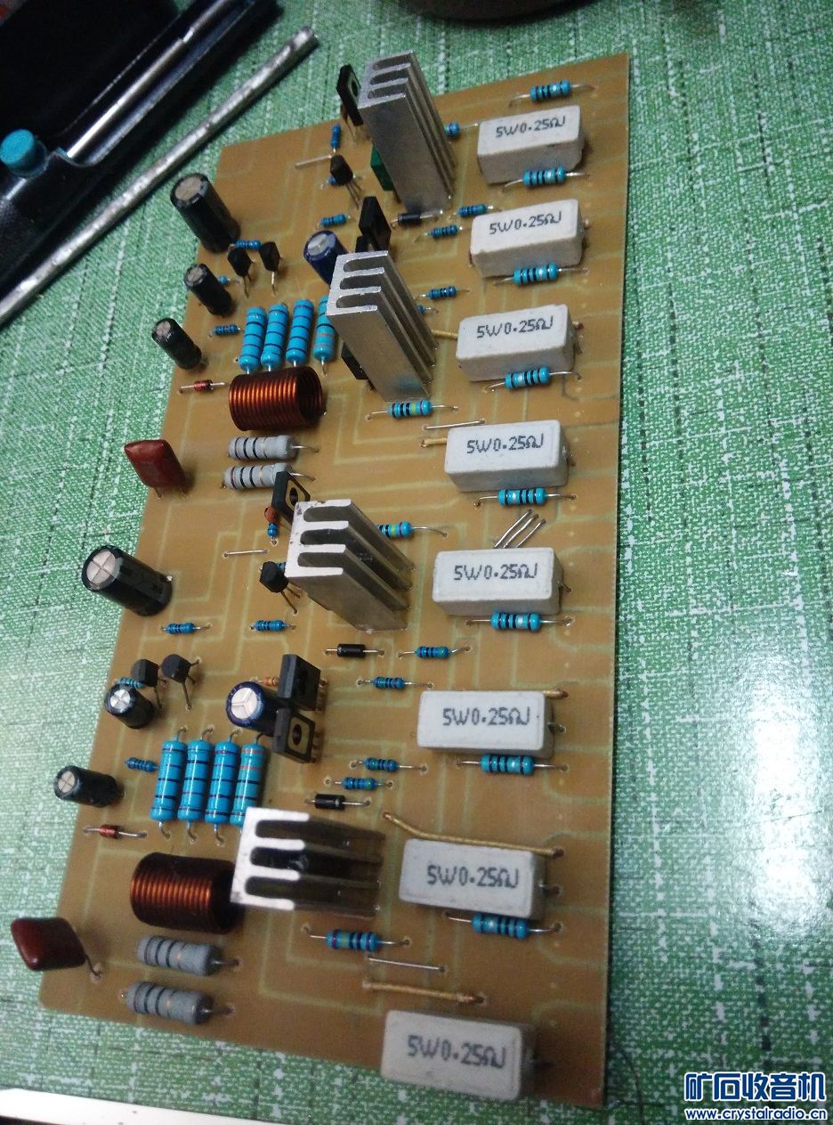

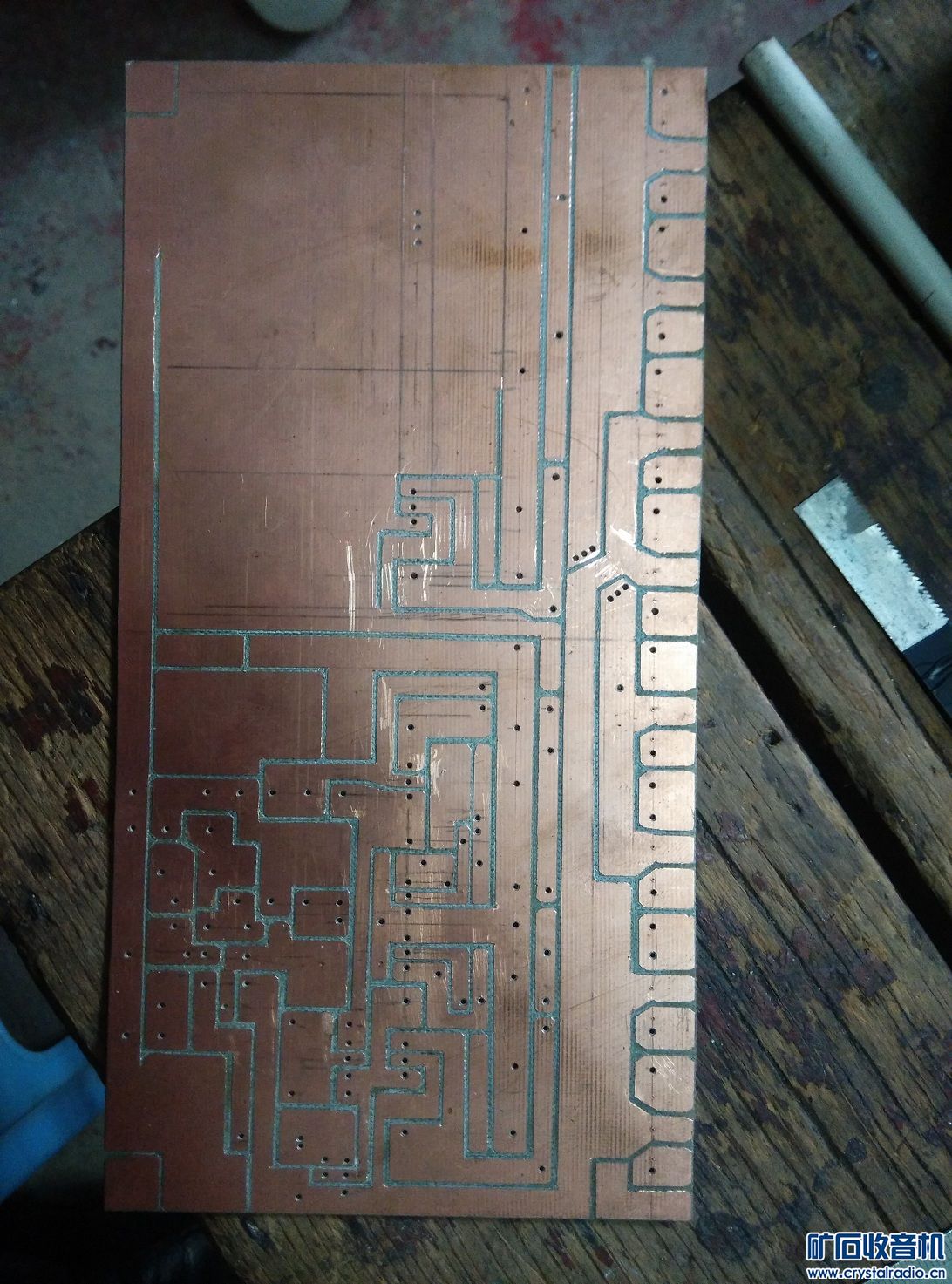

活动活动大脑,消灭一下库存,拿起神刀,锯条
成功,庆祝一下吧
成功,庆祝一下吧
钻眼套扣还算顺利,先用2MM钻,然后2.5扩孔,M3丝锥攻丝一定要点几滴机油
小散热片是裁出来的
小散热片是裁出来的
8只功率管
8只功率管
小刀开耍
小刀开耍

见过分立元件走搭棚的,上中下走几层楼。那个才烧脑
 楼主| 发表于 2017-10-29 20:44:52 | 显示全部楼层
抠这个板烧进去我两盒烟
