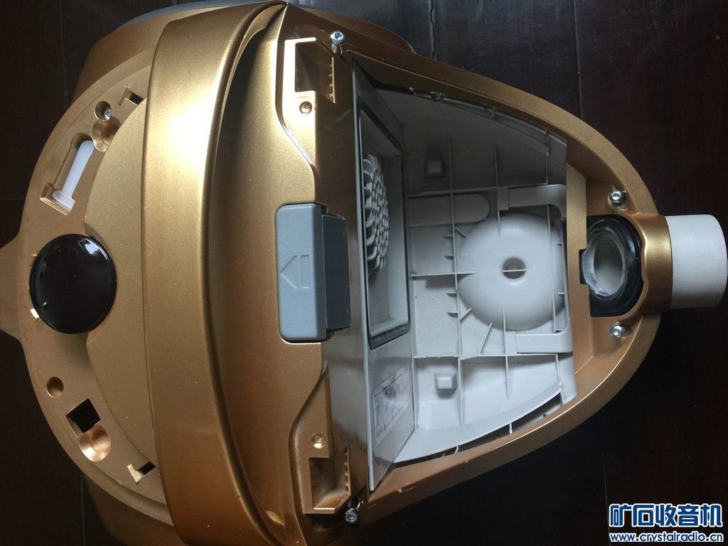

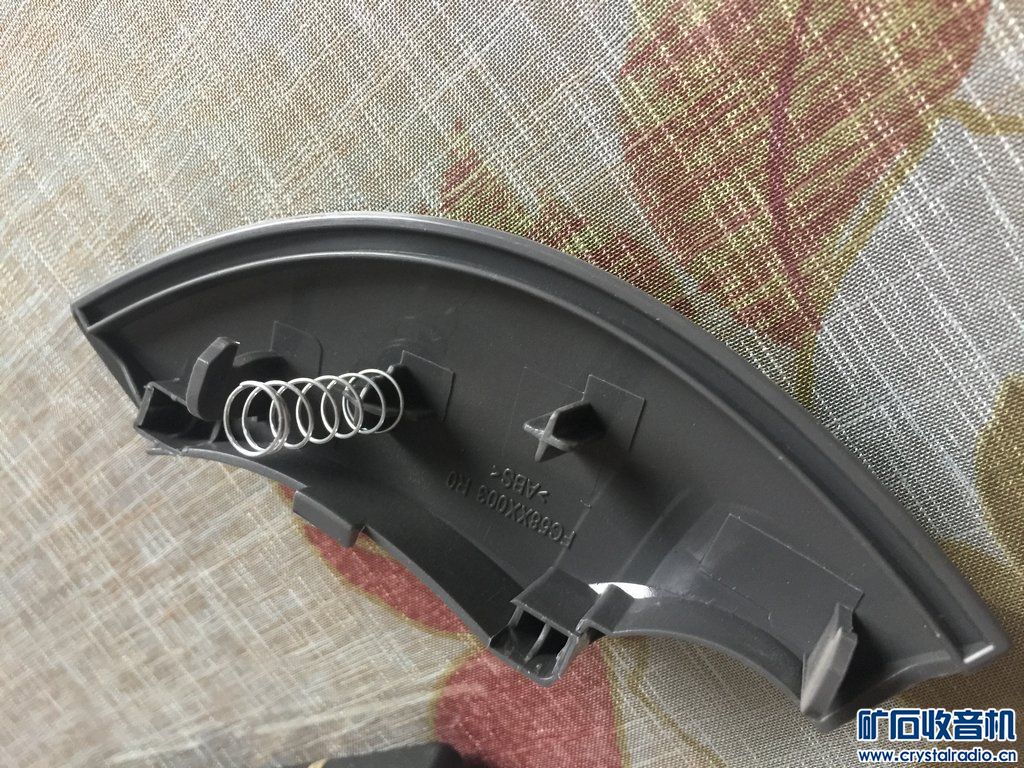

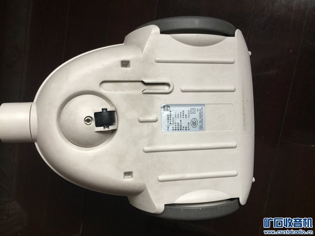

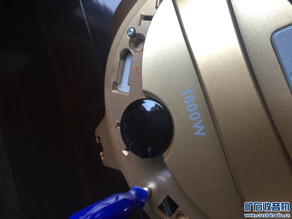

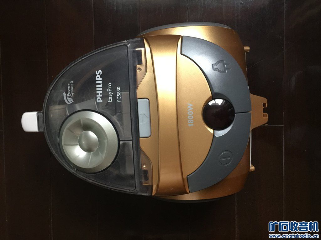

       飞利浦 FC5830外观没有看见螺丝,打开垃圾收集器,发现有四颗螺丝,才后还是打不开,找了一圈没有螺丝,撬了很紧应该还有螺丝隐藏,再把开关按键和收线按键撬下,下面果然还有2颗螺丝,拆掉顺利打开,注意开关按键和收线按键要从内侧撬,不要从外侧撬,里面其他都很简单了。

反面
反面
四颗螺丝
四颗螺丝
隐藏的2颗螺丝
隐藏的2颗螺丝
开关按键倒钩
开关按键倒钩
