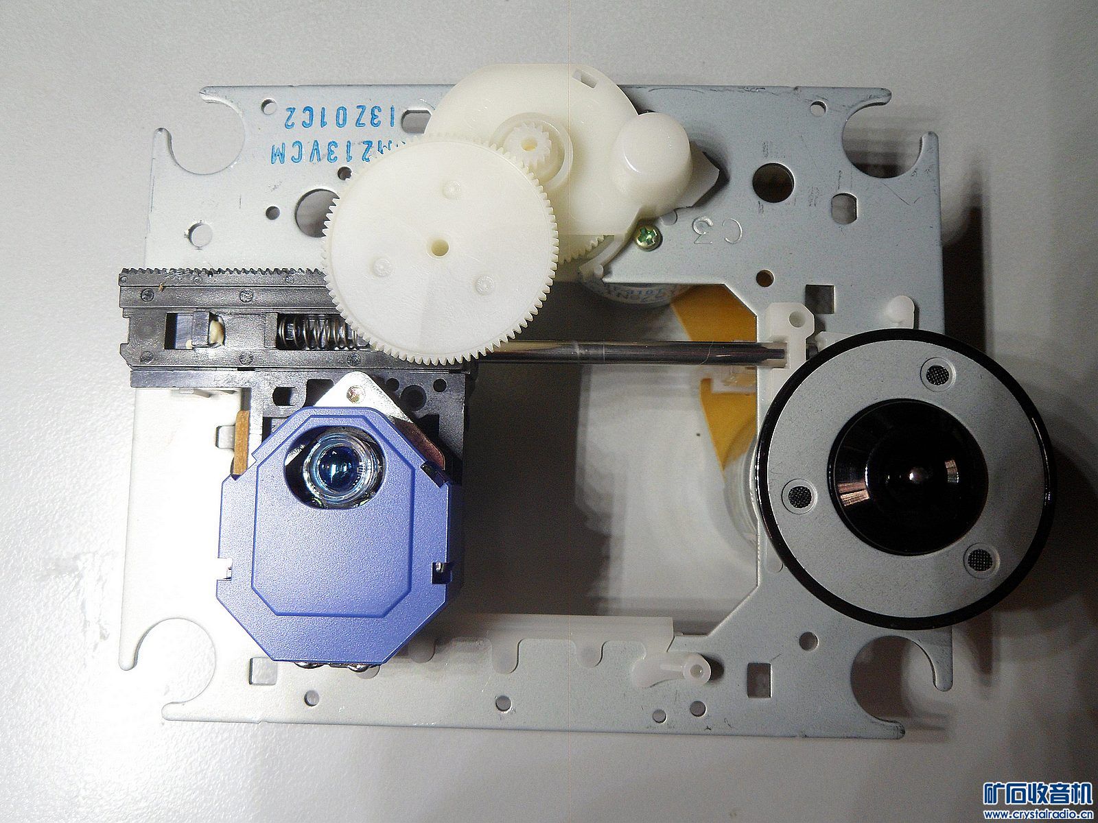

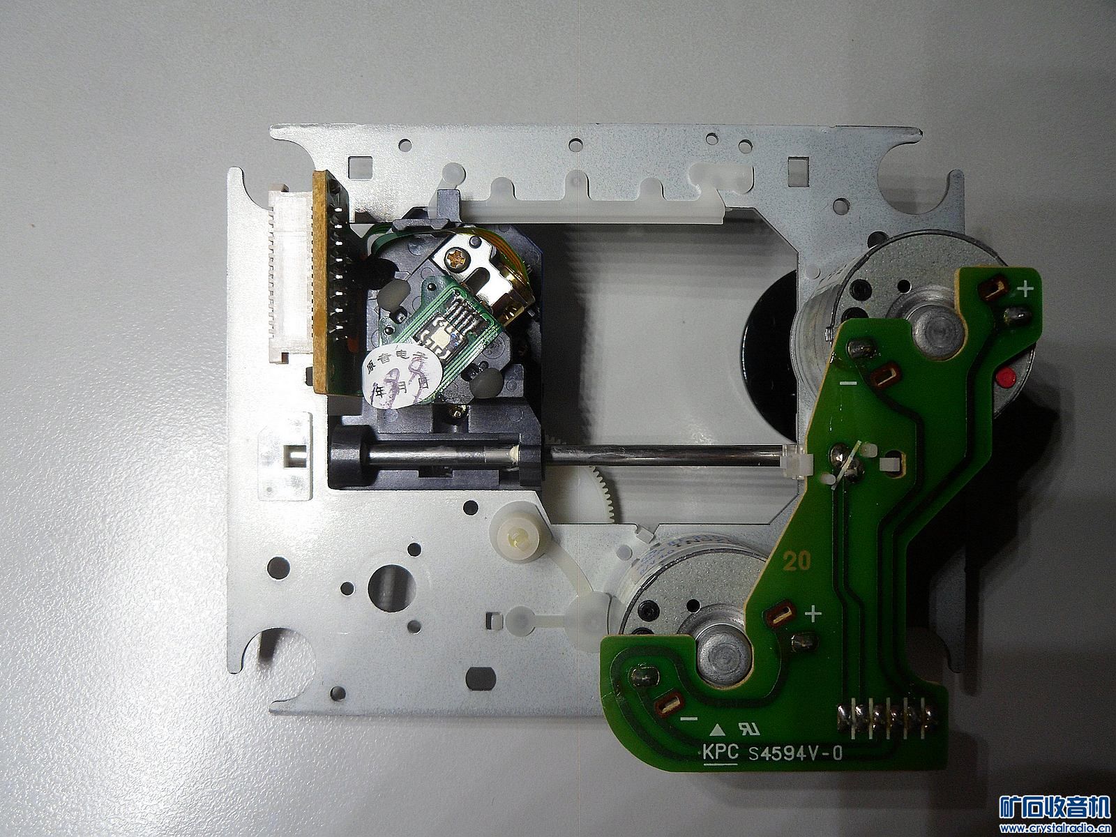

这是我的一个新的没有用过的CD激光头。刚刚拍片。
一般换上新的激光头只要和原型号一致装上CD机就能正常工作。
建议:检查激光头和CD机主板。

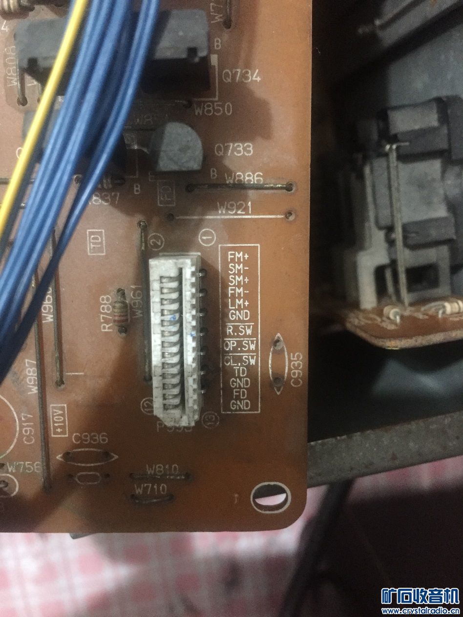

IMG_1847.JPG 排线连接的这些各代表什么?电压多少才算正常呢?
