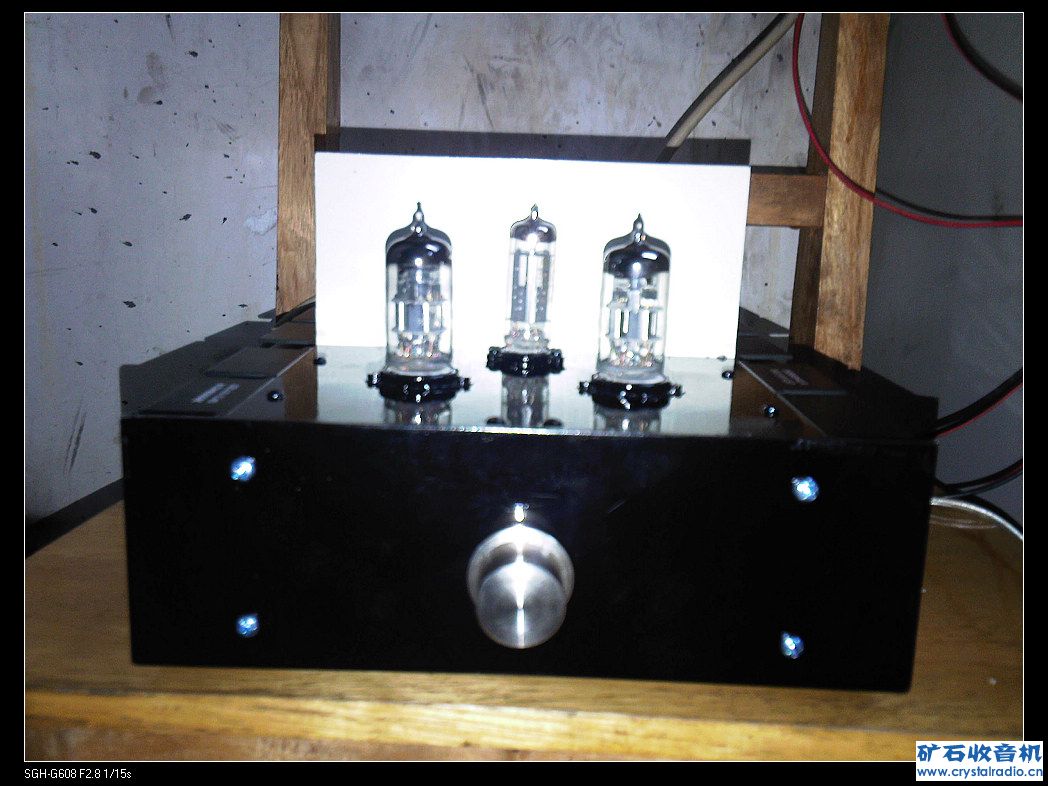

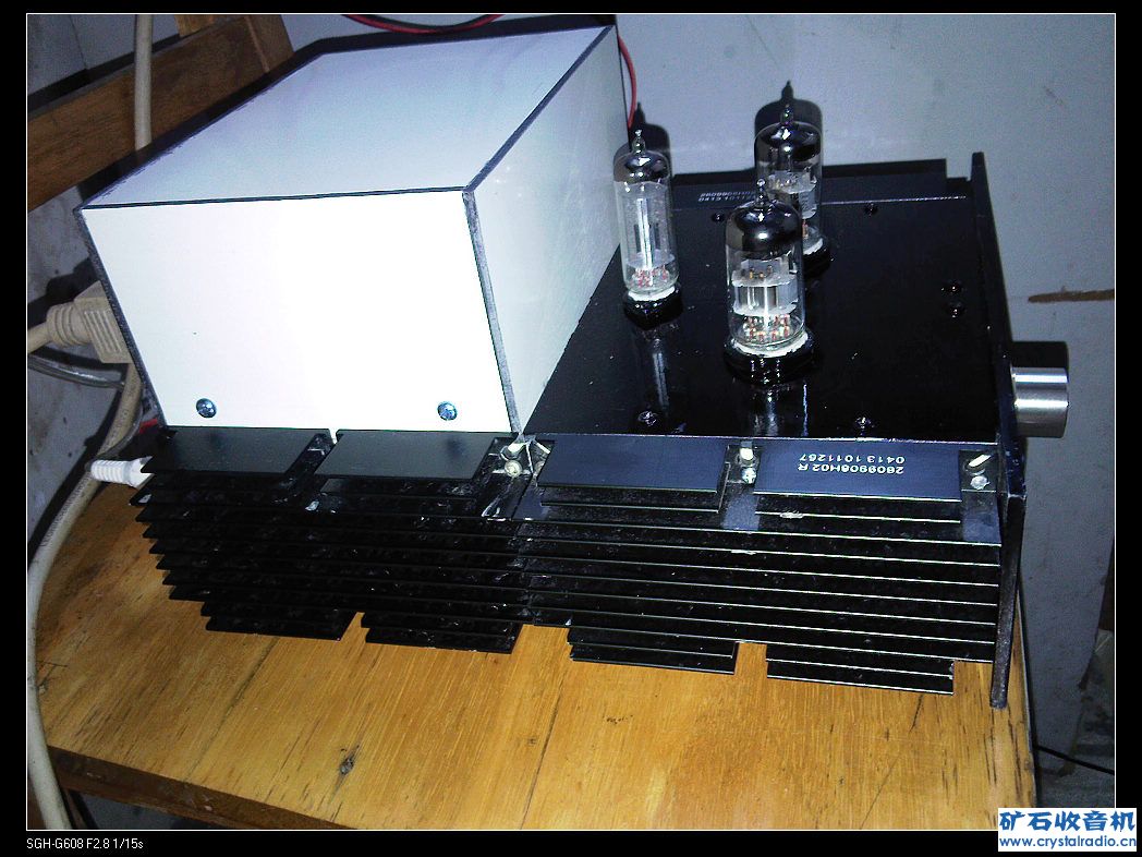

真正的前胆后石,电子管作电压放大,晶体管作电流放大兼推动输出,音质另有一番风味。
电子管选用6N11,也可以用6DJ8、ECC88、6922代用。
简单描述:

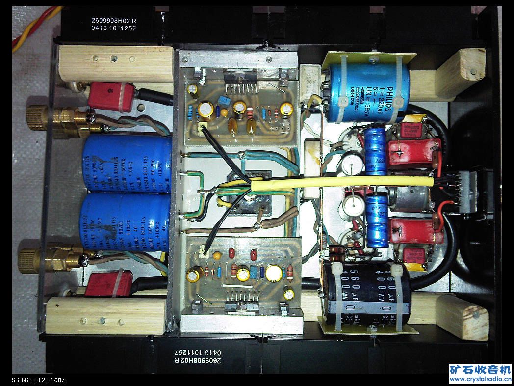

1)一级srpp电路,用6dj8,工作电流在6-8mA,放大倍数大约为10倍以上;
2)后级用TDA7294
3)电子管高压部分用6Z4+4007作桥式整流,两级RCRC滤波,输出电压为250V左右;
4)本身TDA7294就包含有保护电路,所以取消喇叭保护电路。

做的干净,走线不错,提倡胆石结合。投你一票。

厉害!铝朔板。

蛋供电前级有延时就好了,等蛋阴极热后再接通7294电源,也许没有必要,喇叭不会发出很大声音还行
