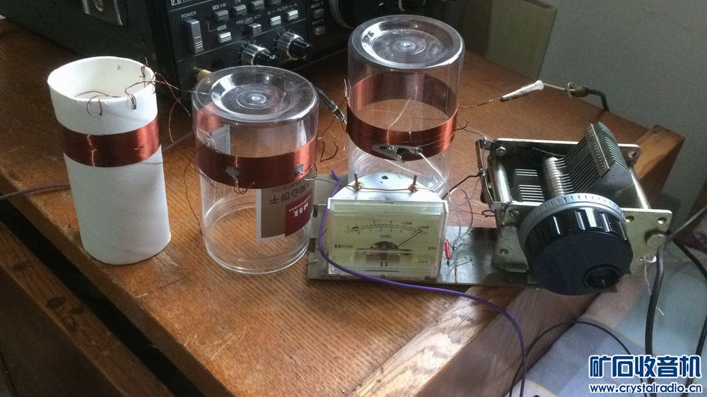

能找到好的材料尽量用好材料,找不到就用普通材料,玩就玩个精细化。

试试看:清干净商标的效果最好;有商标其次,厕纸芯则效果最差。
实验做的不错,不同的梨子是什么味,尝尝就知道了。

没人说PVC不能用,只是Q值相对瓷管、聚四氟乙烯等材料低一些,若追求高品质一般不用PVC.

线圈的Q值有线圈的电阻,分布电容,介质损耗,磁芯涡流损耗等,当达到某一Q值,有些损耗影响大,有些小些,比如Q值在100--200中波段,pvC骨架可能影响不大,但Q值做到1000以上影响就会大些,一个内阻100K电路并上1M影响不大,一个内阻1M再并上1M影响就大了
