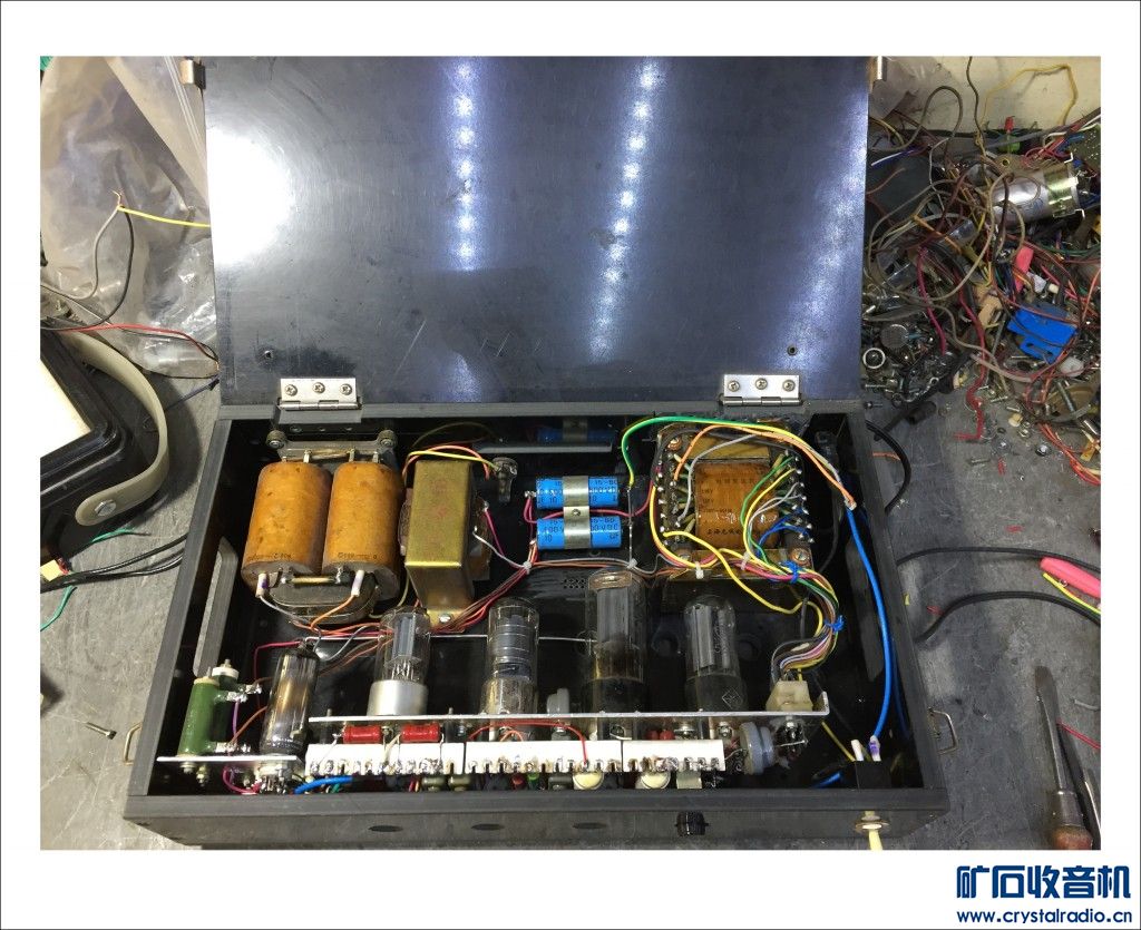

整体效果如何?我感觉很好,经过若干天的不懈努力,终于完工了,压抑不住喜悦的心情,立即放了一本《朝阳沟》,效果令人满意,音质比以前耐听多了,灯泡也雪亮,效果那是刚刚的。若是八几年放露天电影的时候,能用上这技术,那该多带劲啊。
灯泡的改装过程以前叙述过了,下面有链接。
看830阅兵受启发,用最新技术魔改老式的长江F-16毫米电影机的光源系统。
http://www.crystalradio.cn/forum ... &fromuid=119887
(出处: 矿石收音机论坛)

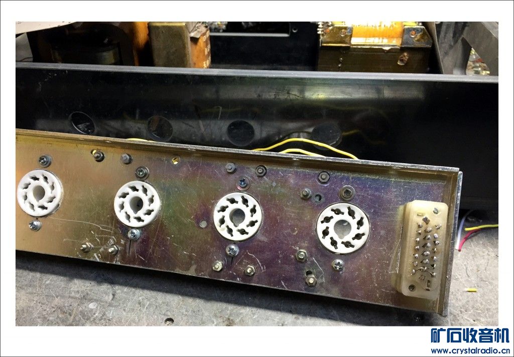

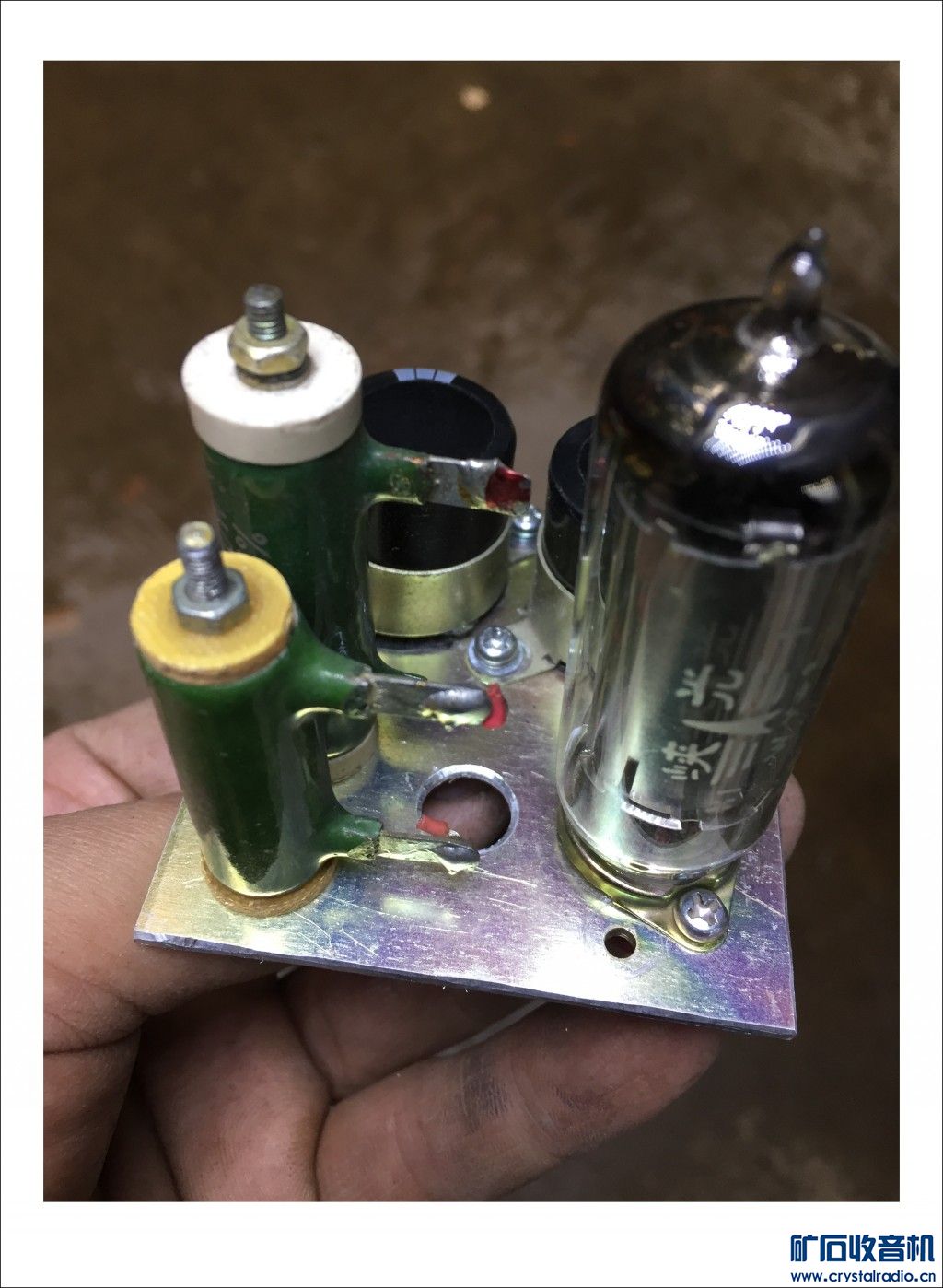

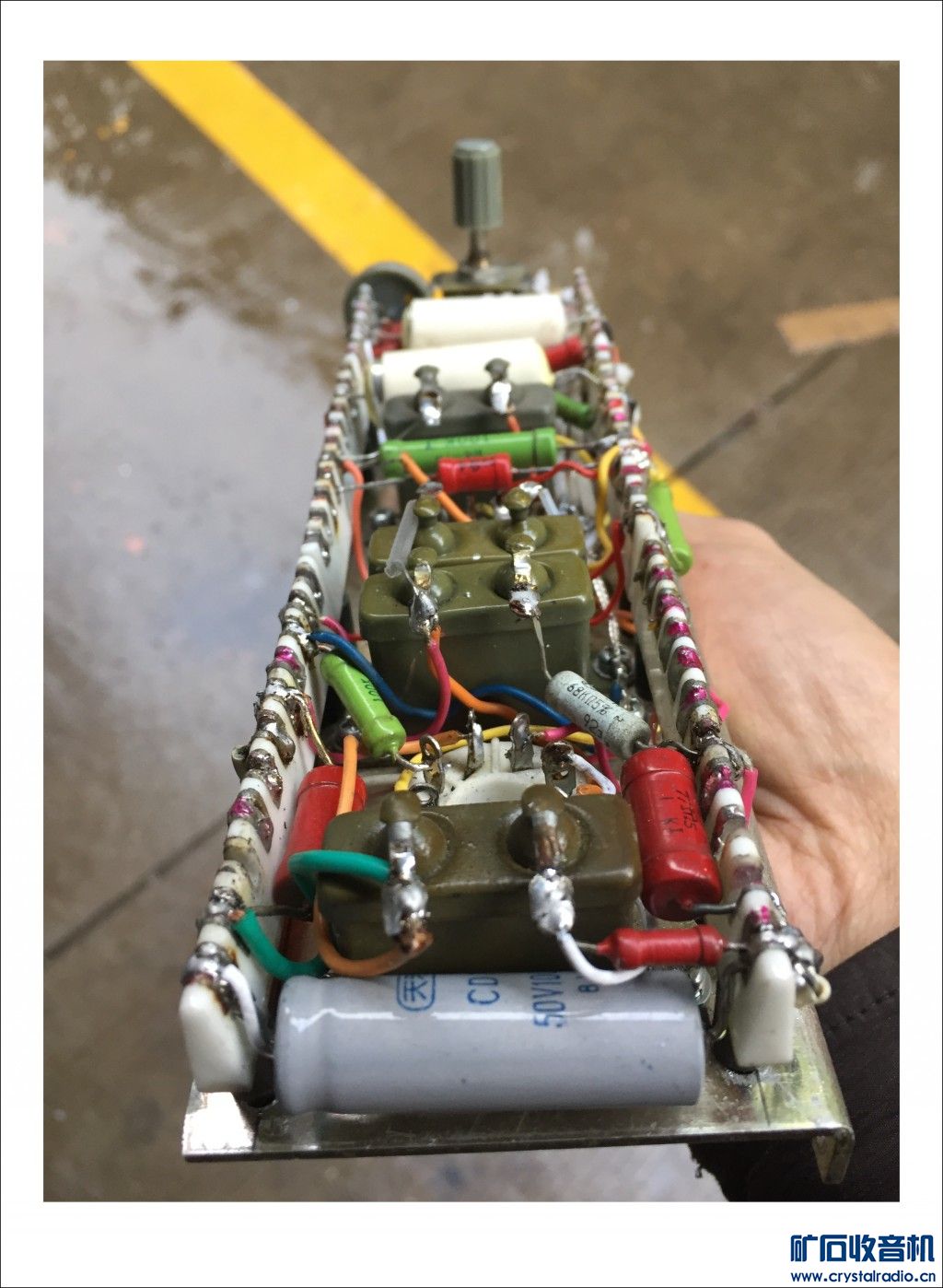

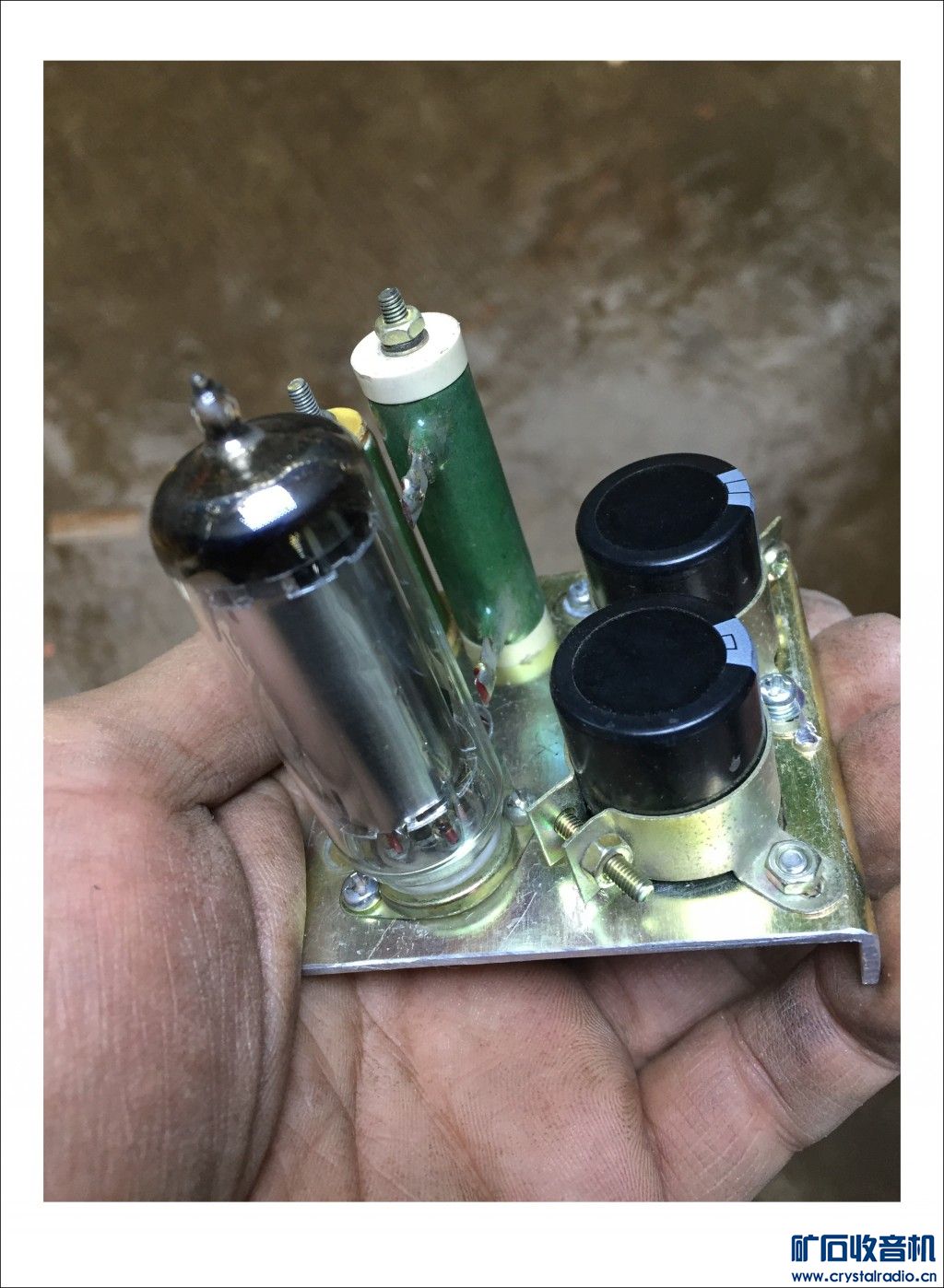

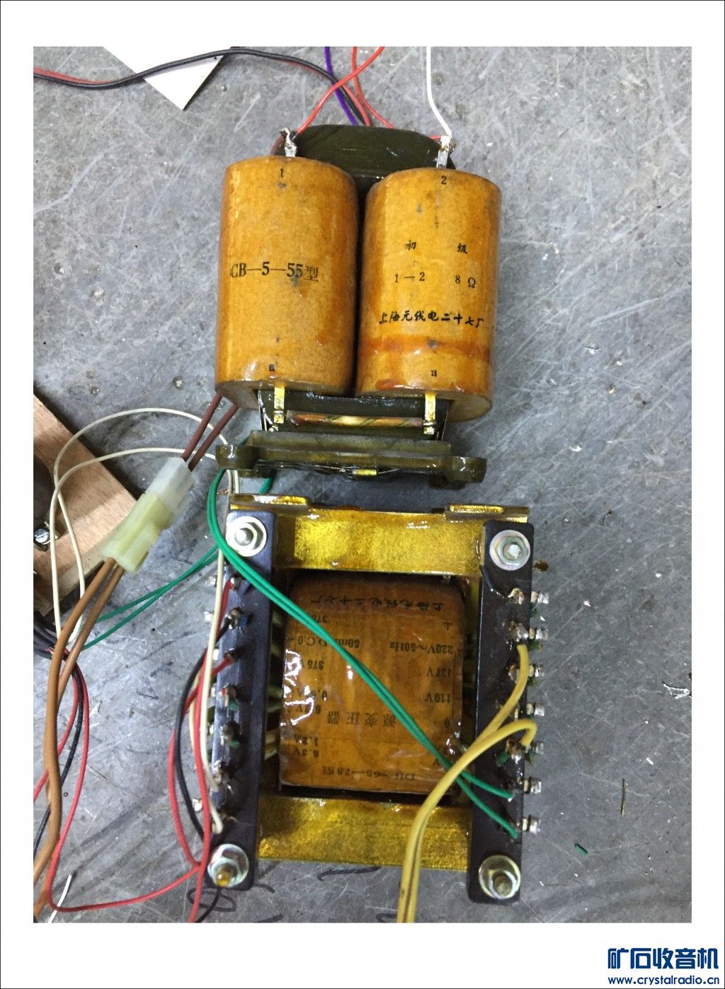

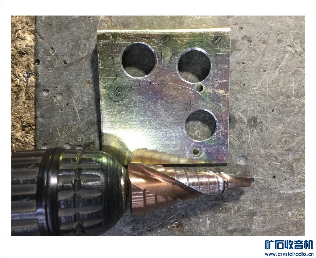

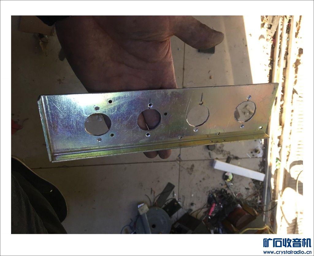

这是电子管还音系统,用的是6P3P,作为现在小范围放映,功率足够了。长期以来,一直对长江晶体管扩音机没有好感,总感觉音色呕哑嘲哳难为听。早有取而代之的计划,这次得以实现,算是了了一个心愿。

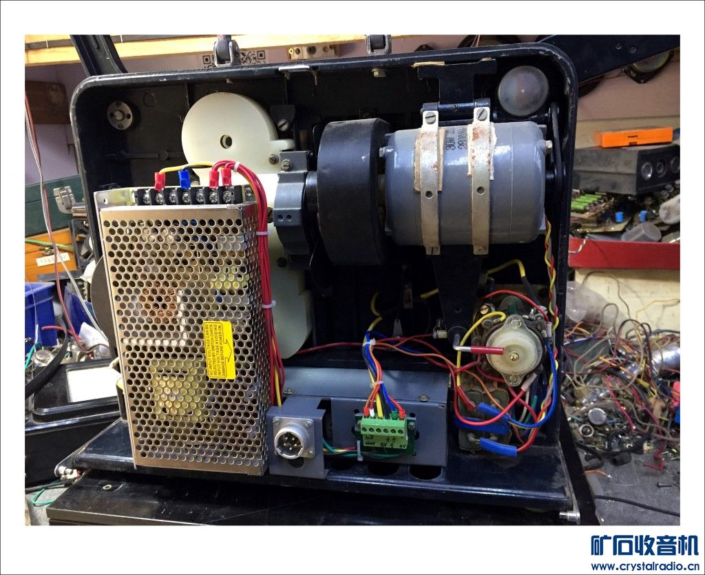

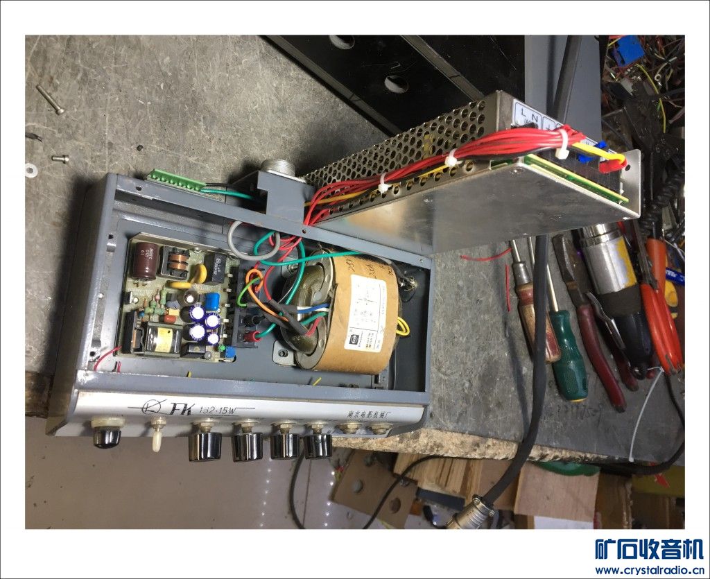

这是放映灯电源和激励灯电源,用的都是开关电源。

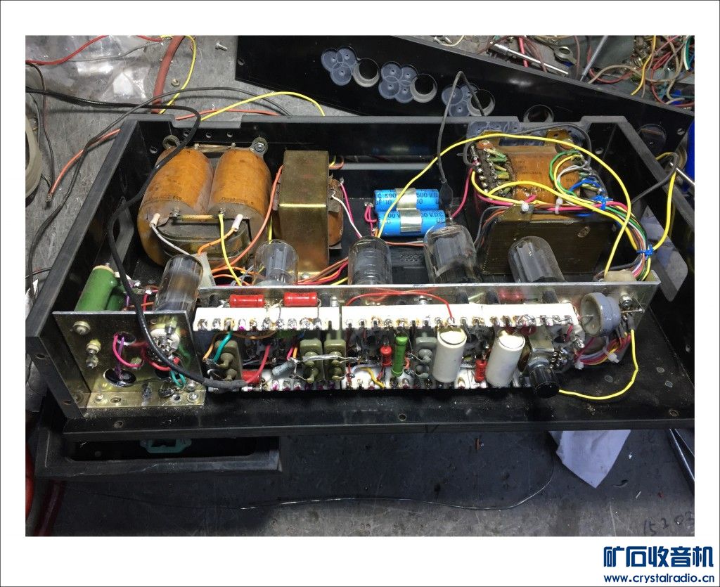

这是扩音机组装之前的彩排,三合板好打孔,试验好了再下本,把风险降到最低。

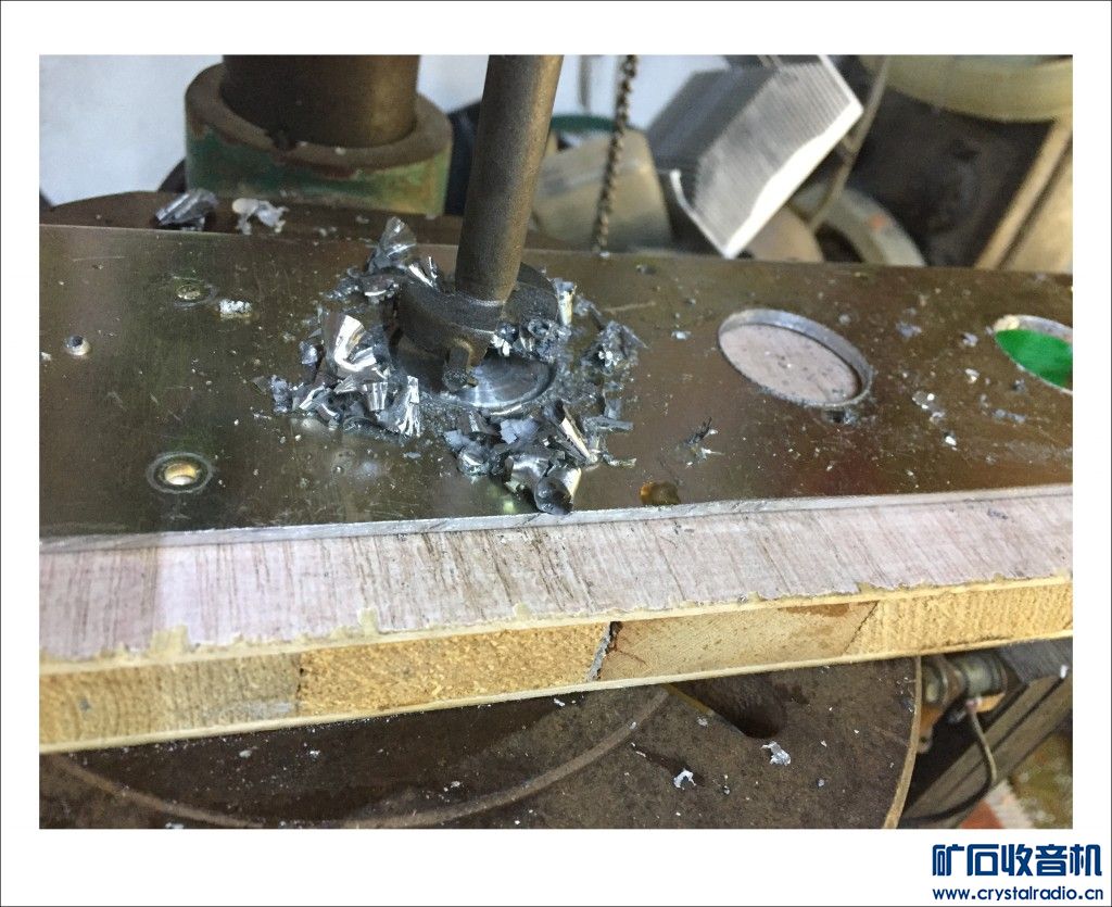

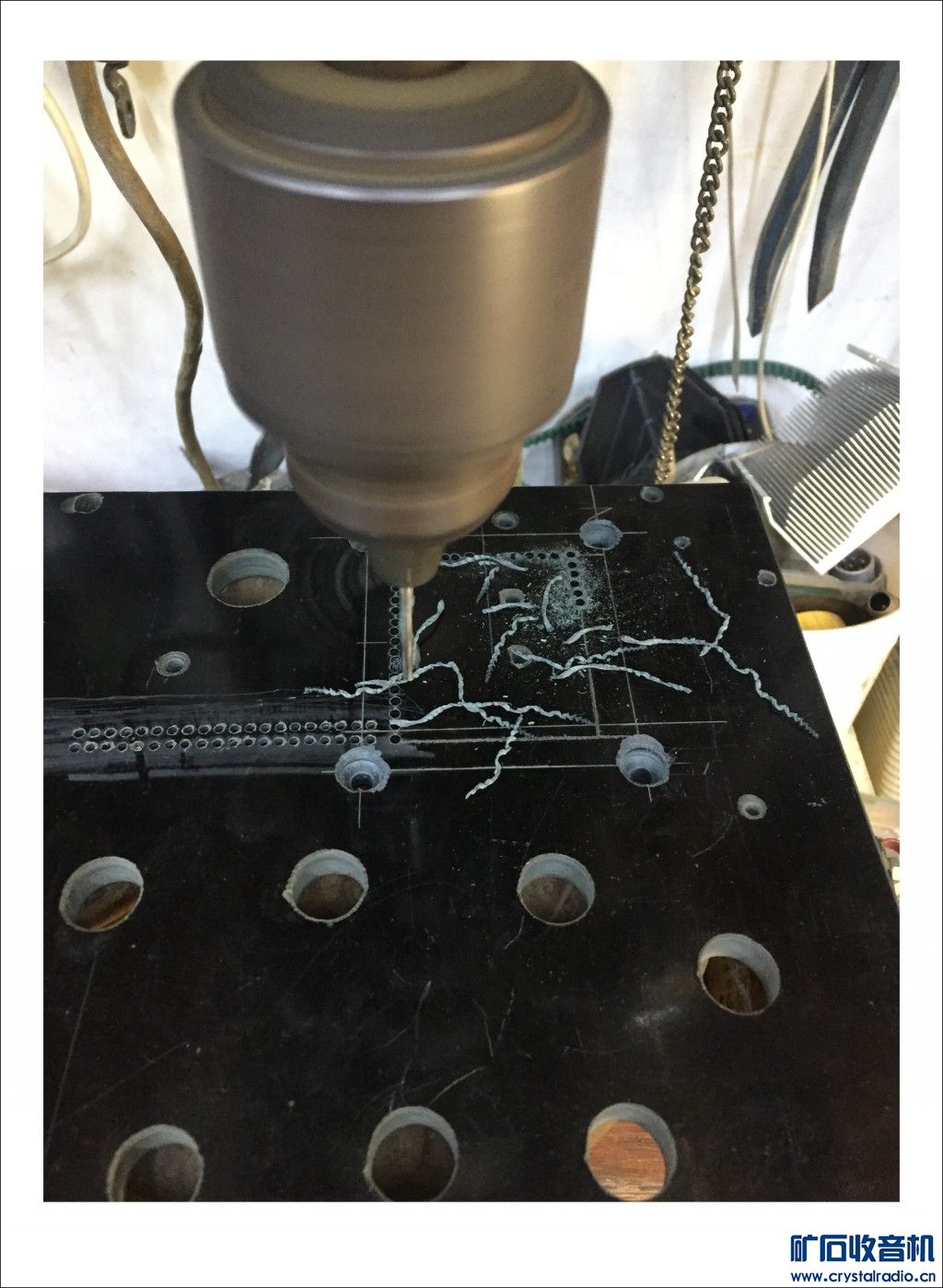

制作的过程是艰辛的,身边就一台钻床,干起活来处处受牵制,没有铣床真是很麻烦。拿以前做的胆机来对比,真是没得比。不过貌寝者多有才,只要出好声音,里面难看点无妨。
