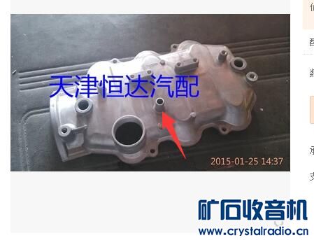

  你怎么确定491就一定没有这个东西呢?   你找完了么?
   这玩意正确的名字就叫 油气分离器, 说油水分离那都是误传,这玩意是过滤曲轴箱通风出气的, 避免过多的润滑油被发动机吸入导致排放超标。
          这玩意 很多发动机在设计的时候设计师都是隐藏在气门室盖或者发动机机体里的,只有那些 缺根筋设计的发动机才会独立用个塑料盒接油 寿命短不说 还特么特别脏 分离效果有衰减,

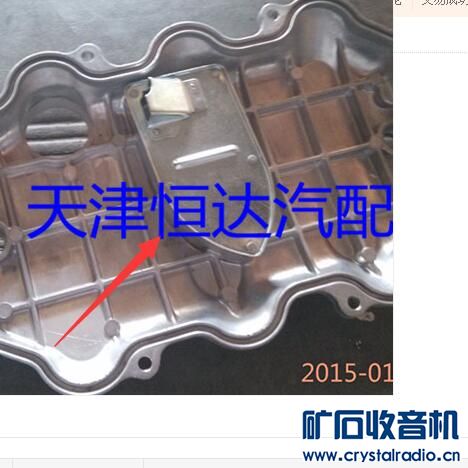

           有些东西不是你看到的才是存在的, 491的油气分离器已经集成在气门室盖内部,过滤回油直接滴漏在发动机内,通风气流通过管子直接和进气管联通, 方便 高效,可靠免维护。
        随便找个 内置分离器的盖子给你看看 啥叫优化设计,看下图吧    管子接口就是废气出口,  翻看盖子 内部隐藏了一个迷宫油气分离盒
      哈哈 ~~~~~    别以为 设计师都是傻二轴,没有对比没有伤害。
