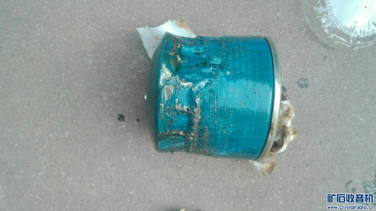

具上次换机油后又跑了九千多公里了,今天趁着天好动手换机油,换机油的细节就不提了,螺丝一松,费油就流出来了。拆机油格时真让俺作难了,记得上次换机油拧机油格时俺生怕跑丢了,用手拧紧后又用机油格扳手恶狠狠的拧紧死了。  好家伙这次卸时怎么也拧不下来了, 机油格扳手都打滑了也下不来。无奈四周钻孔,6mm丝锥攻丝,希望用顶丝的办法顶住看看能不能拧下来,最后因空间太小顶丝无法拧紧,工具下不去而放弃。好在以前买了个拷式机滤扳手,拿出来拷上,用小榔头轻轻的敲击,慢慢的卸,足足用了一个多小时才拧下来, 换新的时候抹上些机油,这次不敢太暴力了,用手拧不动了,用扳手轻轻的紧一点点就打住了。 打算跑几天看看会不会松下来。 有请大虾科普下机滤到底拧到啥样才是个度。

有的机滤上有标识,就是手拧不动之后,用搬手拧27O度,可参考。.

    新机油格的包装盒上都有 拧紧提示的,   新机油格密封圈涂抹润滑油,手拧紧到位,后加力再让机油格转3/4圈左右即可,  如果非要拧紧,下次拆的时候那叫找累

楼主这种不用的东西,拆的时候,根本不用顶丝的,直接在边上打个孔,拧个螺丝穿过去,用力拧就行了,绝对不会打滑了,除非你能把这个螺丝剪断

链条扳手的扭力要大一些,但是对周围的空间要求大一些。

钢质螺纹你这样拧还可以换成铝合金的当场让你抓瞎,还有就是火花塞也不要往死里拧。。。。。。。拆装几次螺纹就老化。。。。。。。话说换机油滤芯新的装车前最好把里面灌满机油。
发表于 2017-10-30 10:48:52 | 显示全部楼层
每次都是25牛米。我用扭矩扳手搞的~

用一大的一字起,横着穿过去拧就可以下来
