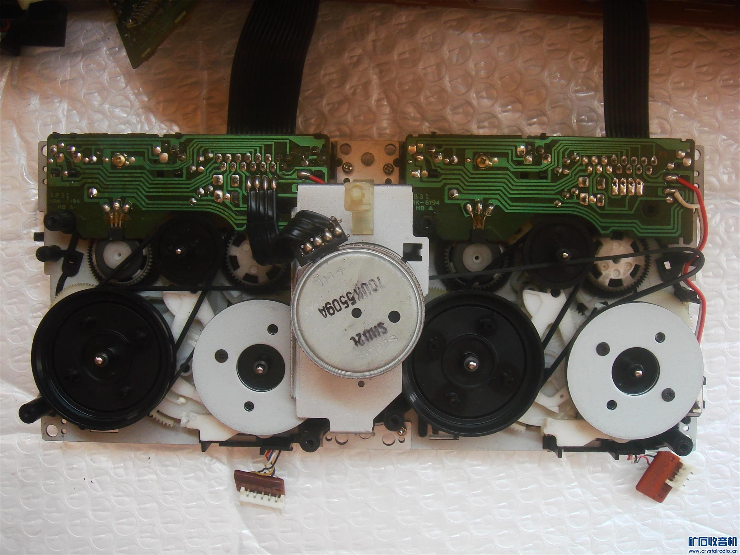

闲来把我的先锋j55ld翻出来想把卡座烂了的皮带换了,拆开傻眼了,不知到皮带尺寸和绕法,上图,各位大侠帮帮忙!

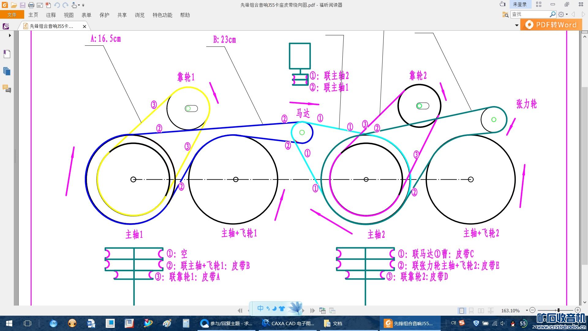

A卡、B卡短的皮带都是约80mm(对折),两根长的都是约115mm(对折)。

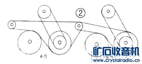

发表于 2018-10-28 13:25:54 | 显示全部楼层
194751v3gvafllma9lnvlb.jpg 是不是这样子的?谢谢你!
发表于 2019-7-7 00:21:16 | 显示全部楼层
实测绘制图形。用焊锡丝沿着皮带走向,在外壳上比划出来的形状,然后展开,测量的尺寸。数据可能有误差。仅供参考。但是皮带绕向是按实物测绘出来的。我有1:1的图纸。你可以打印出来,实际用焊锡丝来或者棉线来测皮带长度。

这两天按照上图给先锋J55和P350换皮带,但换了都不走带,不能工作。后来把一台工作正常的P350的卡座部分机芯拆下看了。A卡和B卡都只有两根皮带,照样子换了皮带,两机工作正常。(右上角的皮带一端待装上金属壳后,把它从黑色的这“柱子上”卸下,再绕在那白色的张力轮上。)

发表于 2020-1-2 11:50:23 | 显示全部楼层
家电维修论坛的资料,显示的确是两个皮带。我买到的是三个皮带,但是现在未修好。这个机芯有两个型号,区别在小白色轮子位置不一样。
