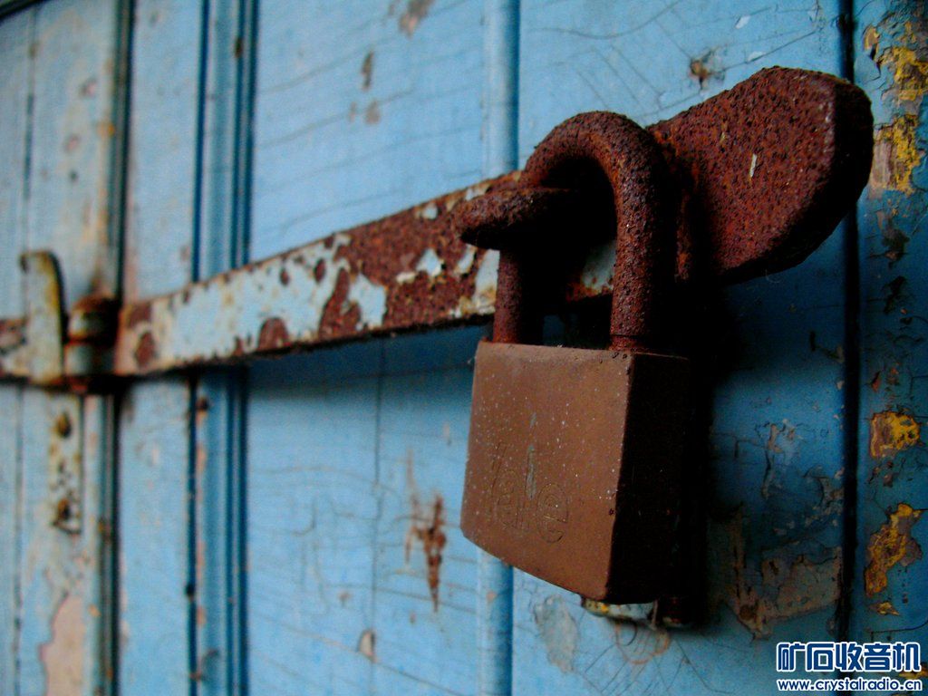

很多东西都生锈了,螺丝, 螺栓,轴承什么的,   用除锈的东西还能不能复原?   大神们都用的什么样的除锈剂  ,有没有好用不贵的?

我看到网上很多 就是在溶液里 泡一段时间就好很多,那个是弱酸吗?

到化工商店一瓶除锈油,滴上几滴,放置3-5个小时就可以了。

如果是铁门锈了,用角磨机的钢丝轮蹭啊蹭,再刷漆

用柠檬酸就可以,这操作是把锈去除,

以前在单位时,年底设备大检修户外管道,阀门等,先用钢丝刷除锈,再刷防锈漆,再刷油漆,辛苦麻烦!
