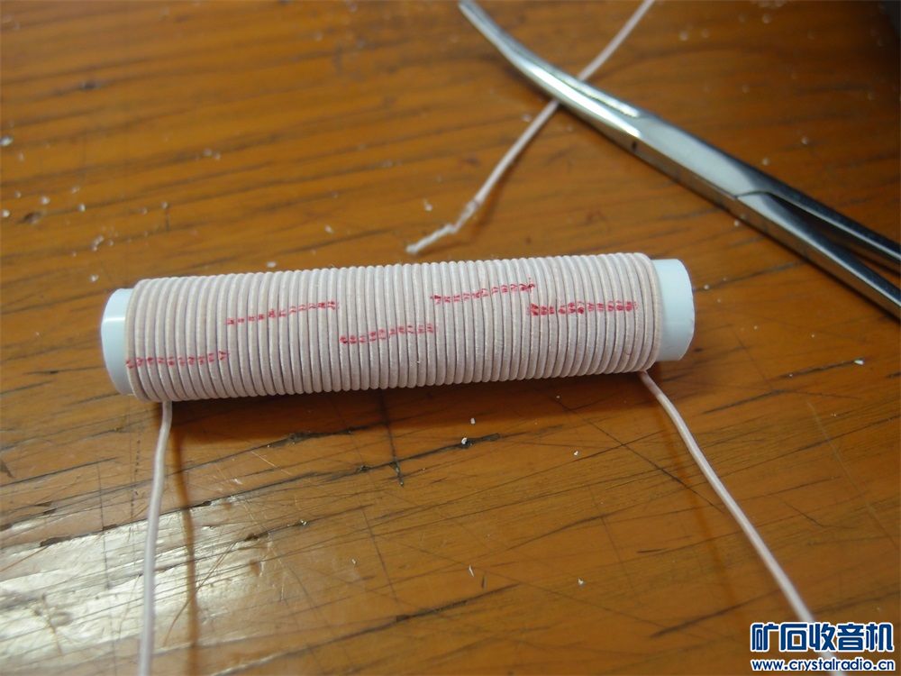

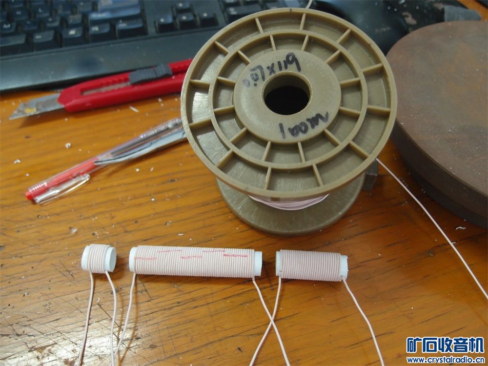

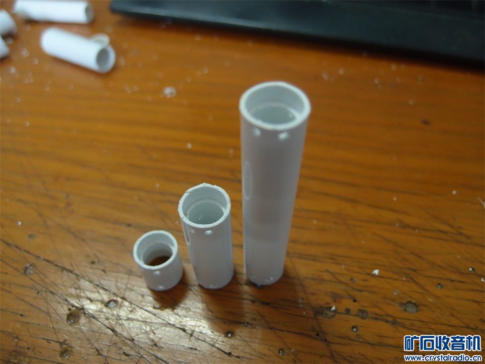

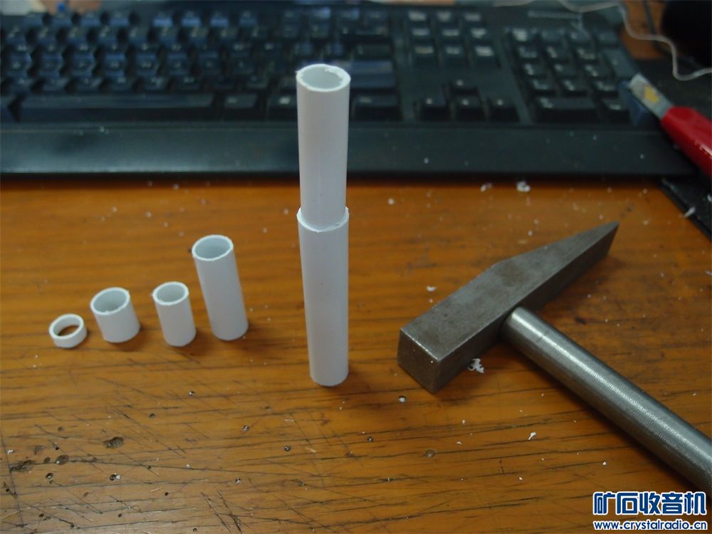

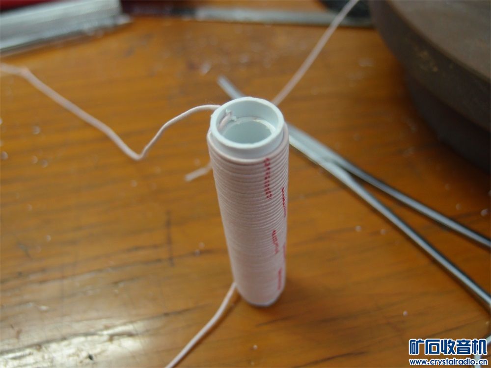

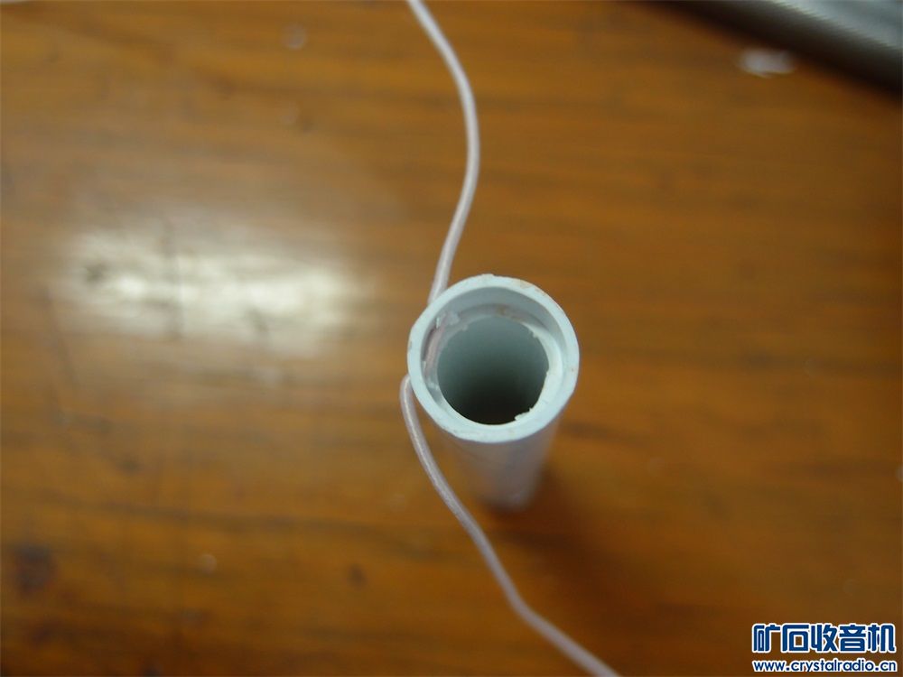

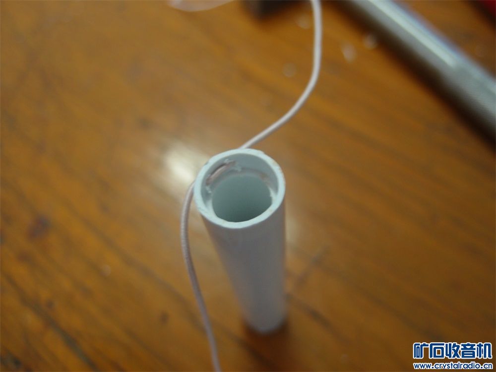

这儿介绍一个我设计的磁棒线圈骨架和线圈的绕法,非常方便制作,线圈制作的质量高,使用灵活,大家有兴趣的试一下,先上制作照片图,另外说明一下制作方法,在淘宝或建材店购买一些塑料管,规格有粗细二种,细的规格内径10毫米,外径12毫米。粗的规格外径14毫米,内径12毫米。这样粗的刚好可以套在细管的外面。细的内径10毫米,刚好可以套在磁棒上面,磁棒规格10毫米,实际不到,完全可以套在上面,松紧度正好。具体制作有图为证,一看就明,就不细说了,

赞楼主分享的心得!想询问一下,扁磁棒有没有类似的物品直接利用?

扁磁棒骨架用热风枪搞定

好方法,谢谢分享。根据上面已经绕好的磁棒来看,估计很快会有5台新作品问世了。

运用此法要注意管子的材质。
电线管或水管 PVC材料的多见 做线圈架不大合适。

方法很巧妙!楼主用的是PVC管吧?在建材里面找要是PPR管质量会更好一些,但是不一定有这么合适的,那都是从装修角度设计的管材咱们用到收音机上只是求一个经济方便指标。

最好的材料是X光胶片,洗去图像省的看着难受,135胶卷就别凑合了。

之前坛友也建议我不要用PVC 管子,我是用透明的塑料片,卷成管子,用透明胶带粘好了,做骨架的。
