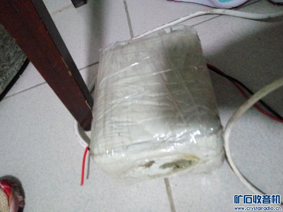

前两天收到一个 乡村太阳能的电池(没有太阳能板了,只剩下控制器和电池),测了下电池还有8V多点的电,不知道这个电池用的是不是锂电池?晚上回去拆开拍个图片,——求教,用啥可以给这种电池充电?谢谢!

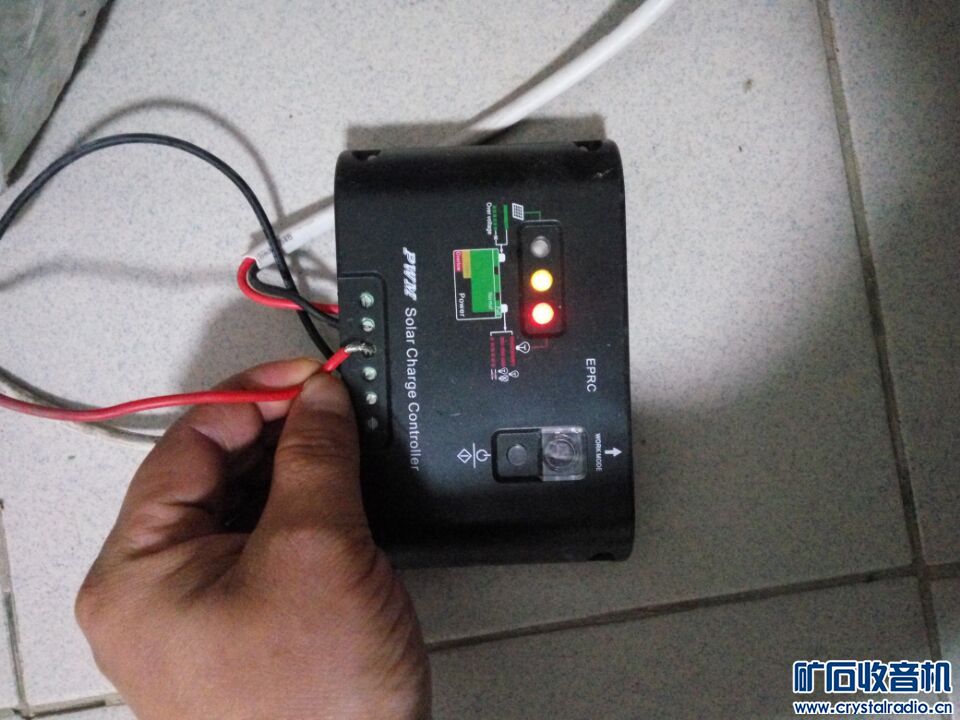

发表于 2017-10-26 19:40:06 来自手机 | 显示全部楼层
把20伏左右直流电源接在控制器(接太阳能板端子,分清正负)就OK了

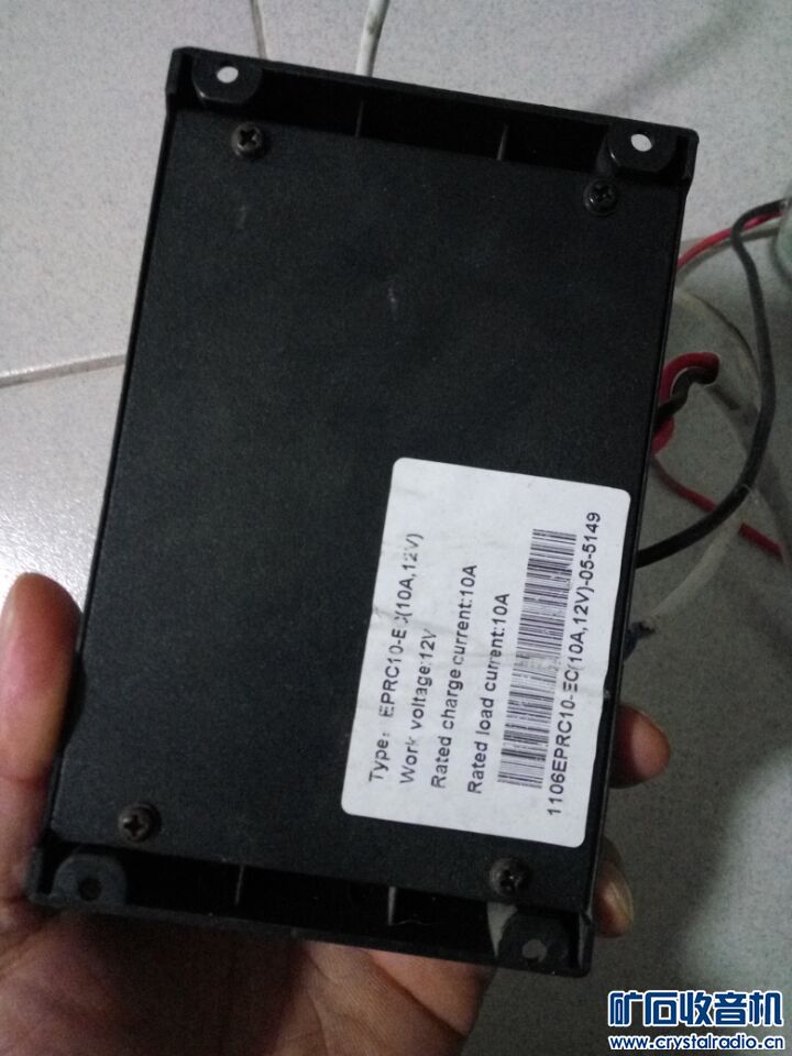

 楼主| 发表于 2017-10-27 11:38:39 | 显示全部楼层
昨晚有事太晚才回家,现上传图片,还请各位高人给予指点!
 楼主| 发表于 2017-10-27 11:39:27 | 显示全部楼层
那里面,我打开看了下,是铁壳的,四块长条形的电池绑在一起的!
发表于 2017-10-27 12:34:30 来自手机 | 显示全部楼层
铅酸蓄电池吧
 楼主| 发表于 2017-10-27 14:38:19 | 显示全部楼层
不是铅酸的!!!
目前判断应该是锂电的,但具体是何种锂电不清楚!!也不知道用啥充电器充合适!

电池还是没有拍到,要是4串12v的锂电池组的话,单个电池充电截止电压一般是3.6v的锂电池
 楼主| 发表于 2017-10-30 09:01:12 | 显示全部楼层
请教下,那我现在手头没有专用充电器,直接用13.8V的充电器充3-4个小时没问题吧?
发表于 2017-10-30 09:50:26 | 显示全部楼层
应该没有问题,不过要串个电流表随时看看,并注意电池的温度
