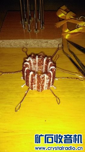

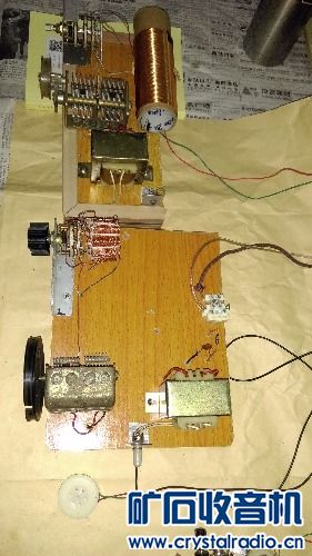

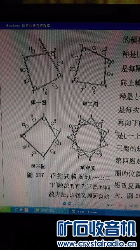

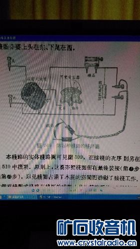

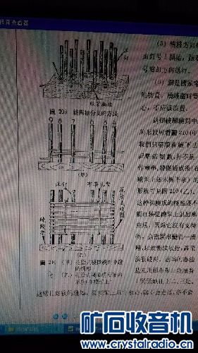

我一直在想,要学习编个花蓝线圈装矿机上看看效果如何,自己绕了接上后,中波信号大的收到了5个本地台,远方弱信号的收不到,现把有关资料贴一下,供感兴趣的矿友玩耍

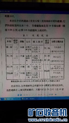

 楼主| 发表于 2017-10-25 11:53:30 来自手机 | 显示全部楼层
我编的第二种花蓝线圈,用线径0.53,每十圈抽一个头,共绕70圈
 楼主| 发表于 2017-10-25 11:57:24 来自手机 | 显示全部楼层
因为是首次编绕,手艺不行,不很漂亮,

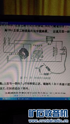

 楼主| 发表于 2017-10-25 12:13:36 来自手机 | 显示全部楼层
以下是第一、第二和第四种矿机线路图

发表于 2017-10-25 19:40:56 | 显示全部楼层
线径粗些容易成型,花篮线圈Q值比普通线圈Q值高。

发表于 2017-10-25 20:32:10 | 显示全部楼层
直径是不是太小了点?

发表于 2017-10-25 22:40:57 | 显示全部楼层
直径再大一些或许会更好,人类对世界的认识也是不断改变和完善的。
发表于 2017-10-26 03:10:59 | 显示全部楼层
做的挺好。线圈的直径有点儿小。
