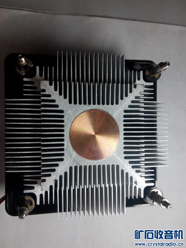

前几天出门,在楼下的垃圾车里检了台老电脑,清除里面尘土,检查部件只缺硬盘,AUSU P5P2L-E主板,945芯片组,CPU3.4G,2G内存(两条双通道),显卡GeForce 7600,DVD刻录机,电源是假货,没敢直接通电,更换自己的长城电源,开机正常,安硬盘装系统,完好运行,进一步试E5200(45nm)的CPU,能点亮,CPU报错不支持,插单条2G内存识别,插两条2G内存识别3.4G,不支持4G。有坛友用此主板升级45nmCPU和4G内存成功的,多谢告诉方法。
假电源,直接拆了,就风扇还行。
散热器铜芯

发表于 2017-10-24 15:57:17 | 显示全部楼层
散热器还不错,装64位系统
