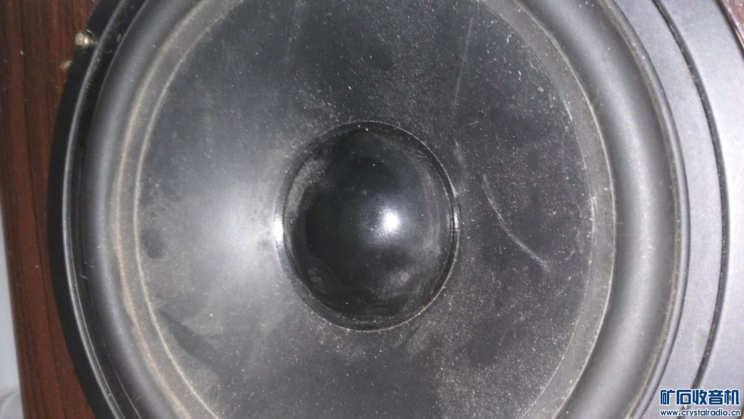

前段时间弄了汽车音响,就把家里十几年前的垃圾音箱翻出来试音,一看十寸的低音防尘罩凹陷下去了,暂时不管,接上功放一听,虽说是垃圾音箱,毕竟尺寸在那,也不是很差(相对车上的6.5).打开音箱里面看,居然没有分频器,在高音上串了颗电容。弄了一个0.7的空心电感,串在低音上面,做一阶。低音下潜明显,不过有点吃沙地红薯般的,不顺滑。难受,马上取下电感,试着在功放加滤波电容,用了一个1万5UF的大水塘。接上听,低音又下潜了一些,还是不太舒服,总之不满意,又取下来。没事用双面胶把喇叭防尘罩粘起来,复原百分之九十。接上一听,低音比以前好很多,这次是低音依然下潜了一些,但是比前两次顺耳。全部是感觉,没有仪器。结论就是喇叭本身的素质比后期进补强很多,不是一回事情。

跟喇叭关系大,我开始也觉得防尘罩跟音质不沾边,都不想管他,结果用双面胶粘起来,基本上复原后,声音变化很大的。下潜了,柔和了

我就是说加了滤波电容,声音下潜了跟后来弄好防尘罩声音同样下潜了,但是,前者感觉低音成团,弄好防尘罩声音下潜反而感觉柔和

基本上复原的防尘罩
复原的防尘罩
复原的防尘罩

防尘罩可有可无,对低频影响不大,我怀疑你线圈是不走位了

谢谢你,我只是感官上觉得,防尘罩凹陷的时候和复原之后对比,明显复原之后声音下潜和柔和了一些,凹陷的时候低音发硬,当然不是很多
另外请教一个问题,功放的电路输出端到机箱的喇叭接线柱这段线估计只有十几厘米,用的竟然是小排线,这种情况会影响音质吗,有没有必要换好一些的喇叭线?

小线径带大动态低频是不可取的,最起码也要一平方线径以上。要不那些动辄一百几十一米的音箱线有何用?
发表于 2017-10-25 07:30:59 | 显示全部楼层
还有就是如果你功放里面的线径小,那么就有俩可能,其一,你功放是小功率的功放,所以带大低音没力,其二这功放很山寨,只要会出声音就敢投放市场卖的那种。
发表于 2017-10-25 07:35:16 | 显示全部楼层
说实在的,十寸低音,没150瓦的实际功率,是推不出效果(东芝管要边四个,大三肯要两个以上的板)。还有就是你测试时是裸喇叭测,还是放箱体测。这两方法测,差很远
