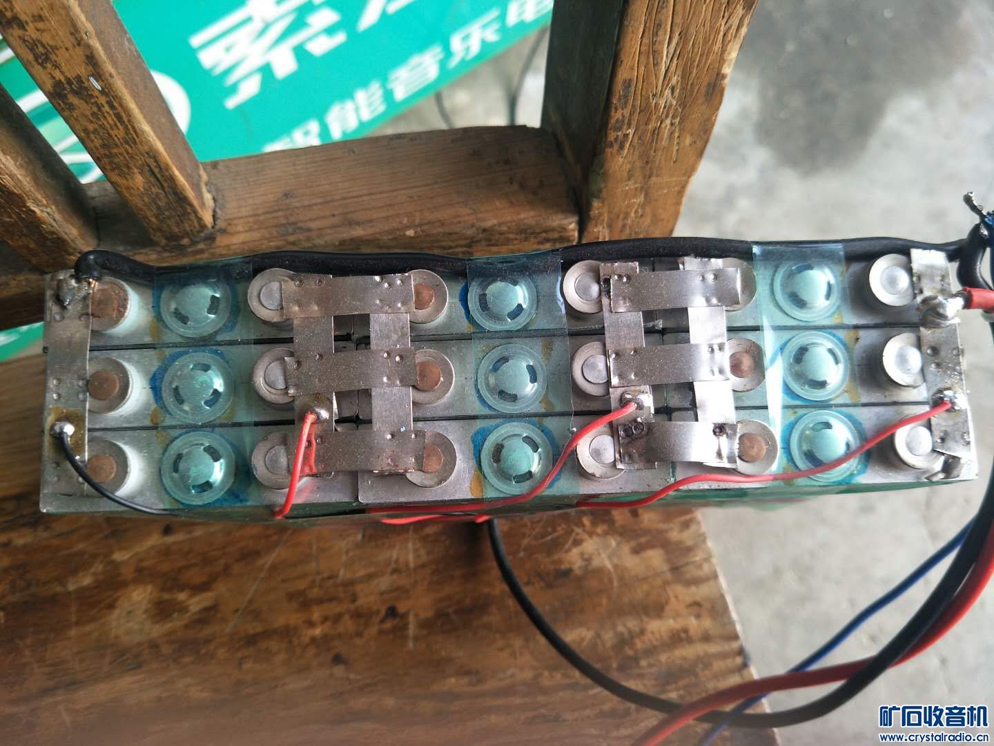

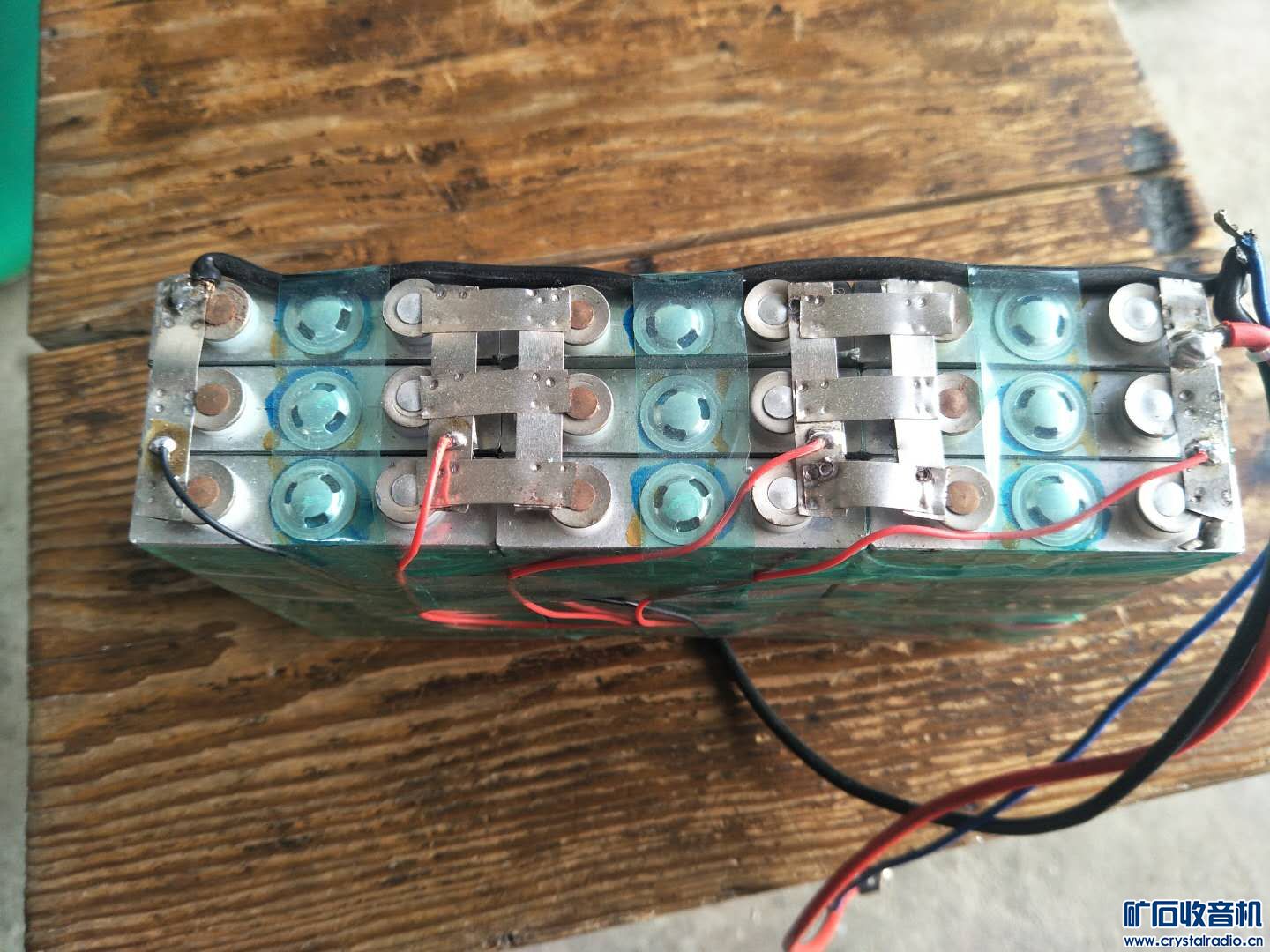

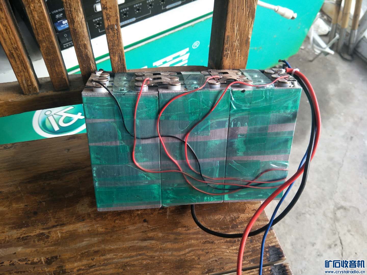

发表于 2017-10-24 07:15:02 | 显示全部楼层 |阅读模式
用自己制作的点焊机焊接的电池组
发表于 2017-10-24 07:39:33 | 显示全部楼层
细线是平衡充?
 楼主| 发表于 2017-10-24 08:12:13 | 显示全部楼层
锂电池保护板

发表于 2017-10-24 15:52:03 来自手机 | 显示全部楼层
红色导线太细了
发表于 2017-10-24 15:54:48 | 显示全部楼层
那条黑线,发热后破皮,后果很严重;
 楼主| 发表于 2017-10-24 19:53:55 | 显示全部楼层
保护板线.....

发表于 2017-10-29 05:56:29 来自手机 | 显示全部楼层
电源线有点细,要买那种高温线,而且要加绝缘套管。。。。
 楼主| 发表于 2017-10-29 07:48:28 | 显示全部楼层
4个平方线,

这种电池外壳虽然不带电,但串与串间还是用绝缘体隔开的比较安全。
