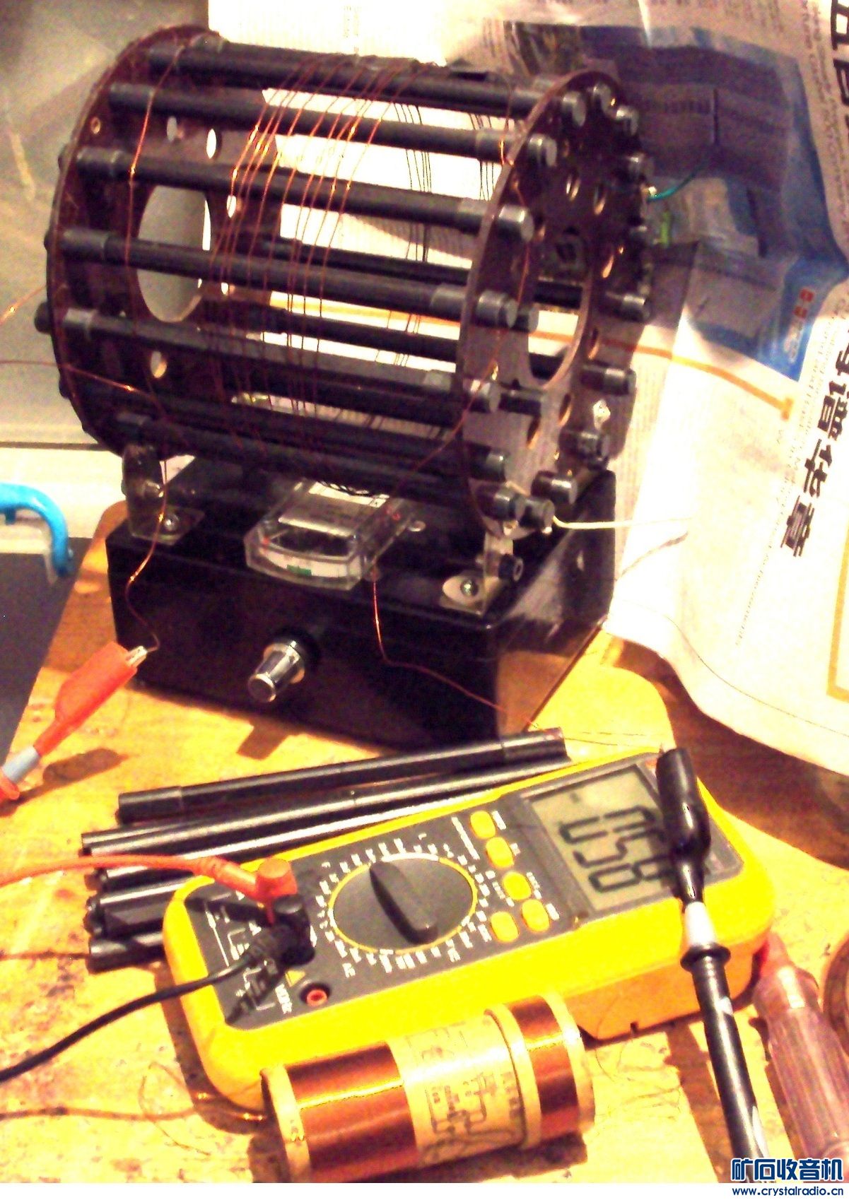

还几天没有上来看大家的古董,原来是——
这在做一个这个玩意儿:http://www.crystalradio.cn/thread-1564055-1-1.html

 楼主| 发表于 2017-10-23 23:25:37 | 显示全部楼层
电真空 发表于 2017-10-23 22:50
怪不得您前段时间买了一堆磁棒,原来如此
现在外圈16孔,内圈9孔。不知道什么道理,磁棒放边上(外圈),加一根磁棒电感量平均会增加1微亨(繞了10圈,线圈直径160毫米),而放在内圈,效果就差很多,加3-4根才增加1微亨。
明天再去打孔,外圈孔多加一倍看看。
发表于 2017-10-24 05:56:48 | 显示全部楼层
fjzxx46 发表于 2017-10-23 23:25
现在外圈16孔,内圈9孔。不知道什么道理,磁棒放边上(外圈),加一根磁棒电感量平均会增加1微亨(繞了 ...
我分析是因为磁棒有聚集周围电磁场的能力,当线圈很大时磁棒在线圈中间聚集的电磁场不足以影响到线圈导线处的电磁场分布,所以对线圈产生的作用就小,当把磁棒直接贴近线圈导线时,原来在导线外侧的电磁场也被聚拢到线圈里,所以对线圈的影响就大了。
