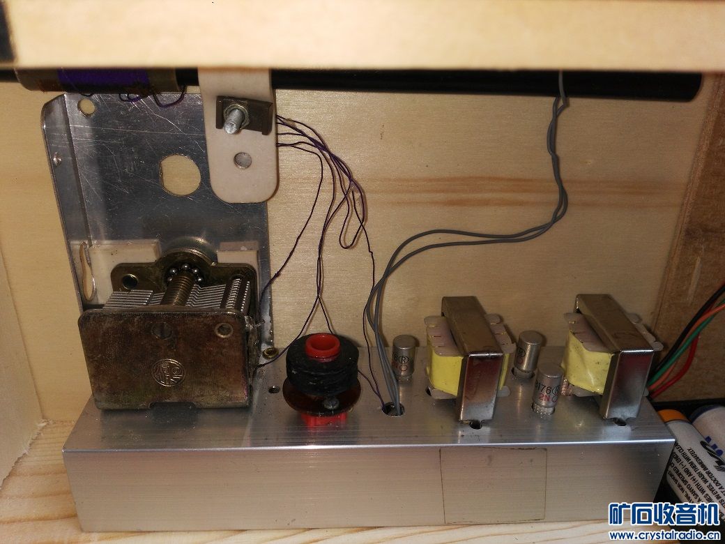

利用红酒木盒做了台高放来复再生式四管机。搭棚焊。灵敏度、选择性一般,自己满意。声音大时有点机震,后盖尚待挖几个洞导流。请坛内行家批评,以助改进。

理论上来说,输入输出变压器应该互成直角比较好。变压器是新品吧,哪家的?

胆机的架子来做石机,看着很给力!
看楼主的图片,好像是搭了两个鸡窝?
后面那个鸡窝更给力啊!
楼主用的进口锗管,看着很眼熟啊,呵呵!

管子进口的?

2SB的管子,这个是岛国的姐管,现在少见了。。
高放管,带色标,应该是三阿哥系的
谢谢关注,变压器在“友谊电子”购的。

Booooby 发表于 2017-10-23 13:13
胆机的架子来做石机,看着很给力!
看楼主的图片,好像是搭了两个鸡窝?
谢谢关注,鸡窝有好几对,都是老的过时的电脑音箱,用破袜子垫了硬纸板做面子。低放管是2SB176锗管,高放管是国产3AG23。

以前看管子型号,从没想到过别的,但刚才看到“2SB”,脑子里突然出现一个念头,两个SB?
三阿哥系,这个是……?

扬声器似乎灵敏度不够。用在四管机上不会太响。

友谊电子的卖帖,好久没看到了,它家的输入输出变压器,是用E形和I形矽钢片组合做成的呢,还是那种只用E形矽钢片交叉而成的?

谢谢关注,高放管是南通产的3AG23,质量尚好。低放管是日产三零2SB176,前年在淘宝买的。

友谊电子的卖帖,好久没看到了,它家的输入输出变压器,是用E形和I形矽钢片组合做成的呢,还是那种只用E ...
这变压器规格是EI26,E和I交叉安装。质量不错,比许多拆机的好。

更正:变压器规格是EI24

日产的锗管,和常见国产的比较,性能如何?主要指放大倍数,穿透电流之类。
