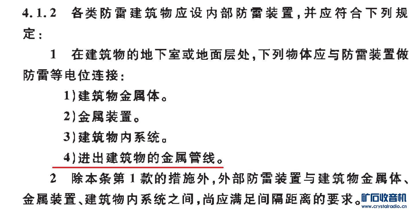

请教坛内老电工,这接地线值得接吗?

今天特意请教了一位电气工程师,据他说,等电位端子和交流电源的接地线是通的,并说,否则,在浴室里使用的金属外壳电器(,比如电吹风,金属外壳接电源地线),和做了等电位连接的浴室金属件可能会有电位差,那还了得!
 楼主| 发表于 2017-10-27 10:23:43 | 显示全部楼层
查到一个国家标准,GB 50057-2010《建筑物防雷设计规范》,明白了,住宅内的电源接地线、等电位端子、金属管线、钢筋都是连通着接地的。
