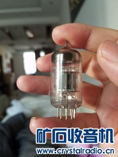

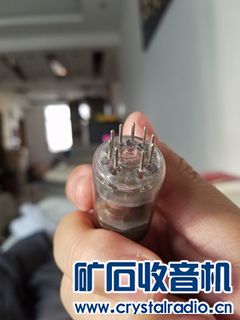

哪位大侠知道这款管子的型号。
发表于 2017-10-22 18:15:07 | 显示全部楼层
看着像6N1或6N2
发表于 2017-10-22 18:18:19 | 显示全部楼层
感觉就是6N1这类的
 楼主| 发表于 2017-10-22 19:01:25 来自手机 | 显示全部楼层
飞利浦908音响上的
发表于 2017-10-22 21:26:58 | 显示全部楼层
看灯丝脚位。
发表于 2017-10-22 22:33:39 | 显示全部楼层
看起来像6N2,普通电子管收音机都用这个好像!
发表于 2017-10-23 09:33:12 | 显示全部楼层
6N1,6N2屏极是白色
发表于 2017-10-23 09:37:28 | 显示全部楼层
绝对不是6N2 ,6N2的屏是银白色,6N3的屏外观 尺寸比6N1小,6N3的可能性比较大 ,进口的可能是ECC82
发表于 2017-10-23 11:12:05 | 显示全部楼层
看屏极不可能是6N2,测试灯丝,6N1灯丝为4、5脚,6N3灯丝为1、9脚。
发表于 2017-10-23 19:47:19 来自手机 | 显示全部楼层
发表于 2017-10-24 02:19:22 | 显示全部楼层
看来看去,好像早期的6N1.....
发表于 2017-10-24 03:21:36 | 显示全部楼层
发表于 2017-10-24 10:35:30 | 显示全部楼层
白版所言极是。
 楼主| 发表于 2019-3-19 16:14:57 | 显示全部楼层
感谢各位前辈,是6N4,灯丝是12V供电的。
