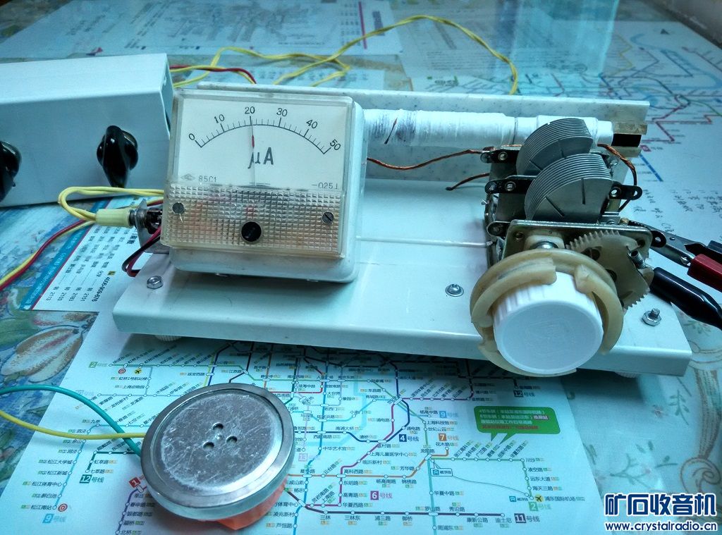

     近日搭了一台二极管磁棒矿机,因住底楼天线搭在树上几米长,地线用1.2米钢筋打入地下,声音很小,电流仅2uA。不甘心,发一回少年狂,从对面六楼拉一根20几米的四芯网线到家里,电流能达到10uA左右,声音大多了。

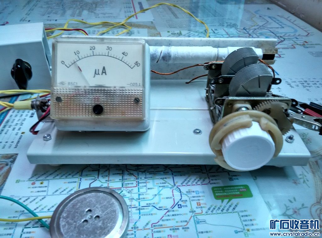

   试验过程中偶然把地线搭在防盗网上电流翻了一倍,声音也大了不少,惊喜之余又有些不解,为什么自认为较正规的地线反而不行,那位坛友能为俺解惑。谢谢!
    用正规地线的电流
       地线接在防盗网的电流

悬空的地线,实际上是产生了“偶极天线”的效果。

或许防盗网是地线兼天线。

我的天线只有几米,地线接暖气管,声音很大,后来拿掉天线只有地线也不错,又把暖气管当作天线,效果刚刚的 ...
谢朋友介绍玩机心得,南方沒有暖气管,水管是塑料的,一本正经打根地线竟然沒有防盗网效果好,真如您所说还须慢慢琢磨。

防盗网在施工时和楼房钢筋焊接上了吧。
楼房的钢筋是最好的接地体——现代建筑的钢筋网是焊接的并兼做接地线。

谢谢关注,我住的是老公房,底楼,防盗网是装修时后装的。

俺试过防盗网完全可以做天线。
