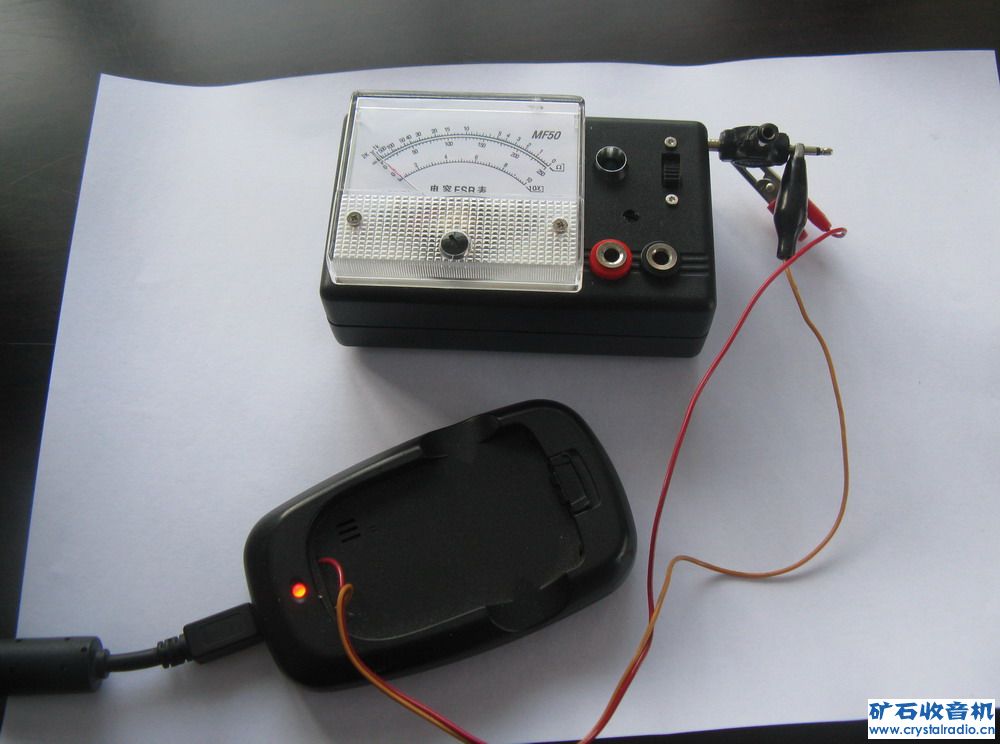

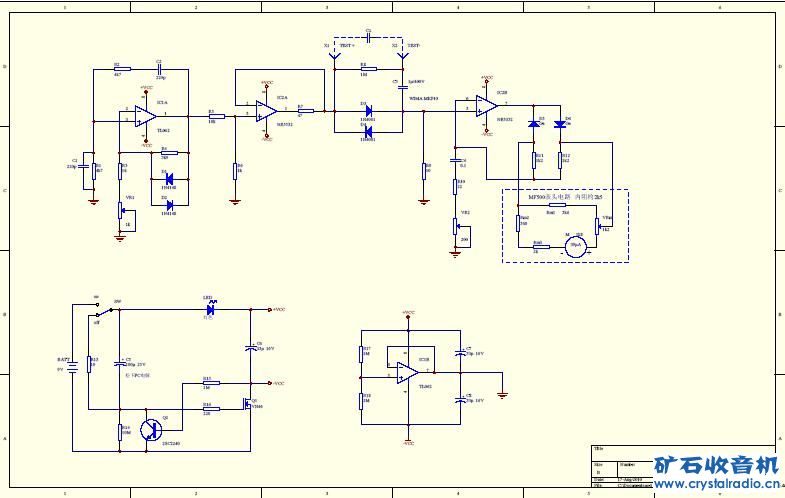

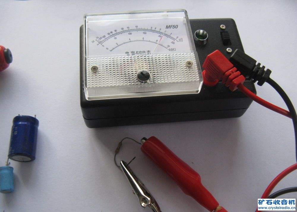

无线电第十一期看到ESR表后动心想做一个,前期想了很多表头和外壳的选择,最后决定用一个1毫安多的普通表头和网上购的小塑料外壳.先上成品图.
先做的是外壳,用小电钻打孔后用锉刀加工.后安装上电源开关和接头.
表头的底部锯掉了一些,厚度正好可以安装在小塑料壳内.安装好表头的外壳图

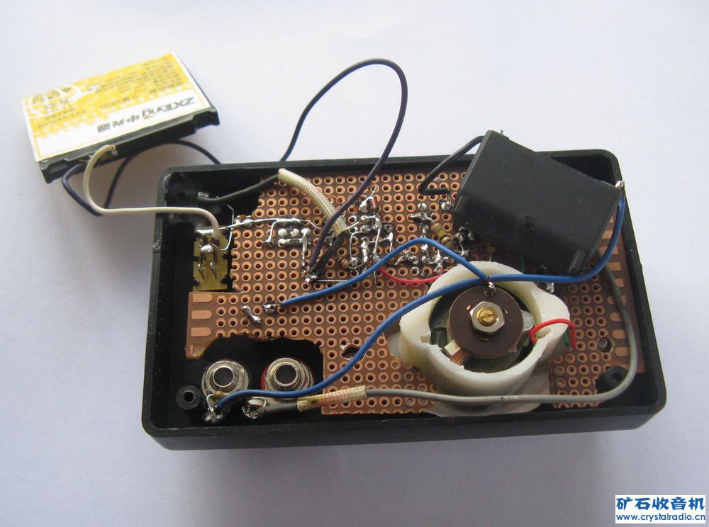

然后是内部电路的加工,根据表壳内部大小把洞洞板用锯条裁成需要的形状,电路借用小鬼头老师的电路,由于表头是1毫安多的,内阻才140欧,因此电路图中R11和R12取的是75殴,C4是0.22 ,R10加VR2才2欧,电路用了2块5532
内部图19.JPG 图17 电容ESR表整机电路图.pdf (58.79 KB, 下载次数: 1968)
焊接时用了很多旧的硬盘电路板上的贴片电阻和电容,因此电路做出来后体积比较小,大部分元件都在一面,电源用的是手机锂电,加上34063升压电路,整机消耗电池出口电流150毫安,9伏电流30毫安,升压效率还不错.为了给电池充电设有一充电接口用座充或万能充都可以.
表盘绘制是用相机将MF50的表盘拍下来后用图象处理软件重新画的,文件附后,可以放在WORD文件上,调整合适的大小打出来即可.
ESR表盘8.rar (138.75 KB, 下载次数: 1869)
由于没找到合适大小的电位器,调零电阻直接焊在了电路板上,外壳上打了个小孔,用小镙丝刀调零.

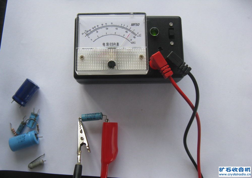

测量固定电阻和电容还是比较准的,振荡部分的频率实测是108kHZ.
0.33欧电阻.JPG 0.33欧电阻
2欧电阻

不介意的话,把您的电路图贴上来,咱们也弄一个

电路图帖子里面有啊,就是那个PDF文件。

测量的时候到底看哪道线???
