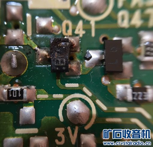

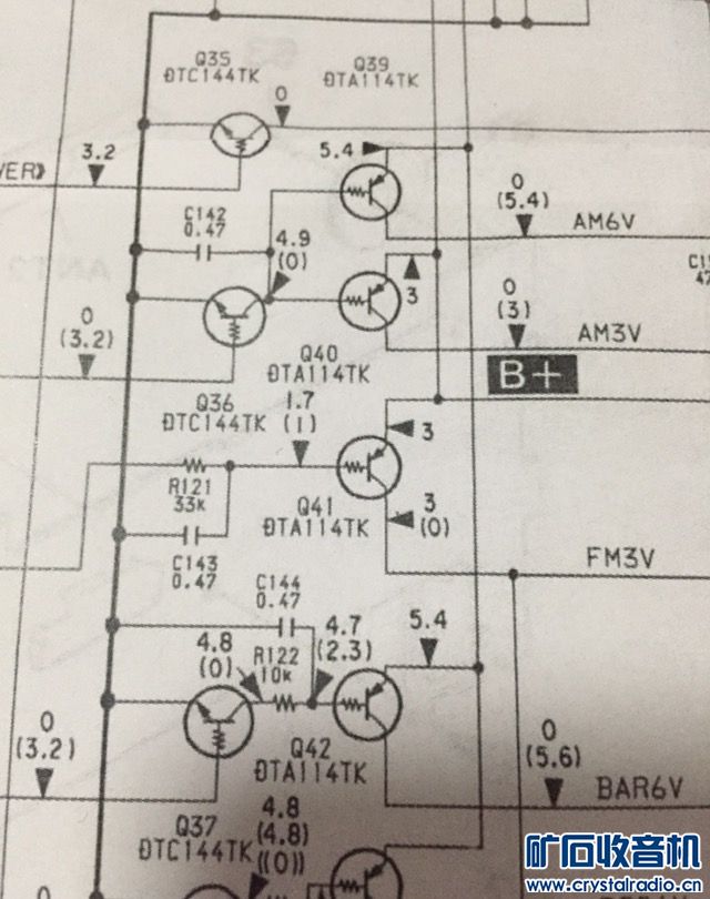

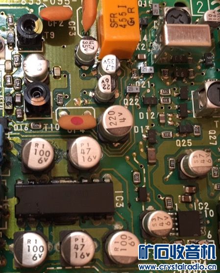

贴片电解基本都漏了烂了,需全部更换,请推荐个好牌子或好店家(淘宝),另发现一个带阻三极管坏了,即图中Q41。
 楼主| 发表于 2017-10-22 00:22:49 | 显示全部楼层
请朋友推荐个代换的贴片电解牌子
发表于 2017-10-22 09:40:49 | 显示全部楼层
 楼主| 发表于 2017-10-22 10:56:16 | 显示全部楼层
TA7698 发表于 2017-10-22 09:40
见到打理高手都是换成贴片的钽电容的!你可以考虑下!
也在考虑范围,但换成贴片钽电容会费心思一些,因为要考虑焊盘大小是否兼容。可能换同规格的贴片固态更省心!
发表于 2017-10-22 21:48:48 | 显示全部楼层
我个人觉得,既然要换,都要花心思。不如花多点精力换钽电容
 楼主| 发表于 2017-10-23 23:32:08 | 显示全部楼层
修好了,封帖!
发表于 2017-10-25 13:00:59 | 显示全部楼层
换坦电容比较好,以前维修对讲机都是这样换掉的
