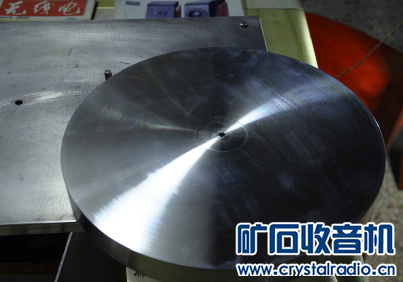

     黑胶唱盘应该是最便于爱好者diy的声源部件了。多少年以来限于经济条件,一直只能用淘来的二手唱盘对付自己的耳朵,眼见江湖中动辄上万乃至数十万的家什风靡大街小巷,老东西终于忍不住手痒,开始抽空赶制一台自己的黑胶机器。设计时,凡是自己条件有利的,就要做极致发挥,条件有局限的方面,则因地制宜,但绝不能将就含糊。

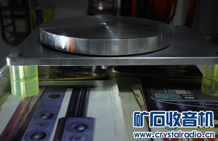

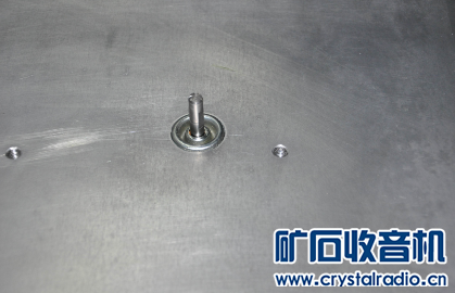

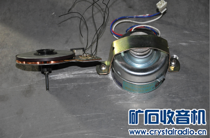

   转盘是用30mm的铝板车制的,重量足有5公斤,这么变态的惯量,再加上车工师傅的精心加工,基本的低抖晃指标是保证了。最难捣鼓的是轴承系统。好唱盘的轴承是不能用滚珠轴承的,因为它的滚动噪声是不容忽视的,这些噪声通过转盘会很直接地传递给唱头。我是用了一个35w的优质无刷空调风机电机,这就是一套很好的轴承系统,而且不需要复杂的配磨制作工序。电机的定子铁芯拆掉,消除转子的脉动。在壳子内合适位置安装一个空心线包或者霍尔元件,正好给稳速系统提供转速信号。动力电机我用的是一个老式磁带录像机的主导轴电机,这个无刷电机运转非常平稳,而且加装调速稳速系统非常方便。面板兼做旋转系统的支架,用15mm的铝板雕铣而成。四周用四个60mm高的聚氨酯缓冲胶垫做支脚。
     今天,5公斤的转盘加工好了,等明晚面板做好后再陆续上图吧。班门弄斧,又是穷人玩法,请各位大家口下留情并不吝赐教。

本想全部完工后再上图,但在好几位老师的鼓励声中,也同时闻到了某些人莫名其妙地冒出了强烈的酸味,只好抓紧上图了。这是当做主轴和测速传感器的空调用无刷电机
主轴电机和驱动用电机
主轴电机和驱动用电机

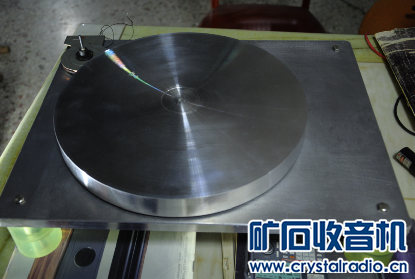

请各位老师多提意见。剩下的工作是安装唱譬系统,目前感觉这里难度最大,安装孔位还需要找人雕铣,想想就头大。
装好主轴的面板
装好主轴的面板
这就是5公斤重的转盘
这就是5公斤重的转盘
装好转盘的样子
装好转盘的样子
左上角那是驱动电机,装好皮带轮就可以挂皮带了
