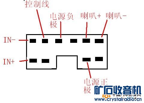

凌志400改装DVD后原车功放的使用办法
     老款丰田凌志400改装DVD后,其低音炮的功放好多人认为不能用。要用其他的功放来代替,还得从新布线。费时、费力。
最近我改装DVD后,对原车的低音炮线路稍作分析。这功放离开原车是能用的。只不过输入的信号要稍作调整。原来在车上是高电平输入,你改成低电平输入后要把信号输入的衰减电阻从50K减为10K(把功放拆开在线路板上找到
带屏蔽的信号输入线,后面的那只电阻)原来是负电压控制电源,现在改成用正电压来控制,并还用原来的插头,只是有些线路要更改用途。改好后,无噪音干扰,功率强劲。其接口定义介绍如下:附图1 微信图片_20170917155447.jpg 这是别人的帖子,没有说负电源,改正电源启动怎么改。谁会改请指教

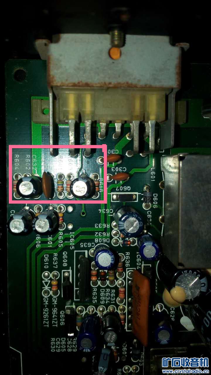

 楼主| 发表于 2017-10-21 12:06:01 | 显示全部楼层
微信图片_20170601125814.jpg 微信图片_20170917155603_副本.jpg 微信图片_20170601125809.jpg 机器内部照片
