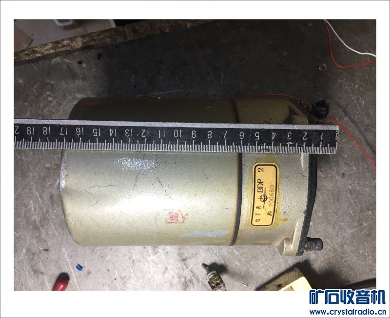

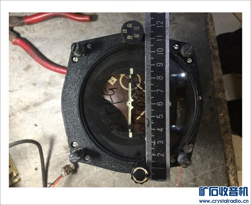

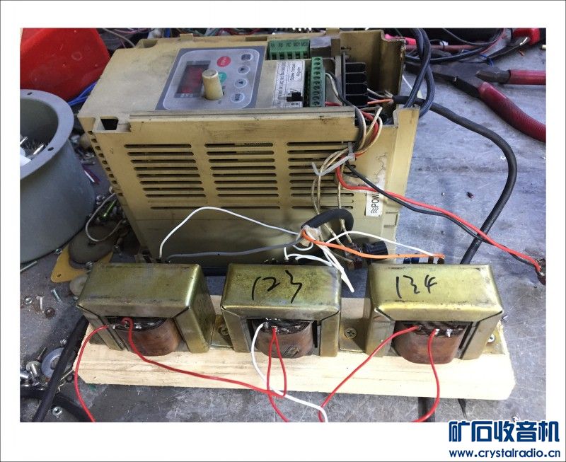

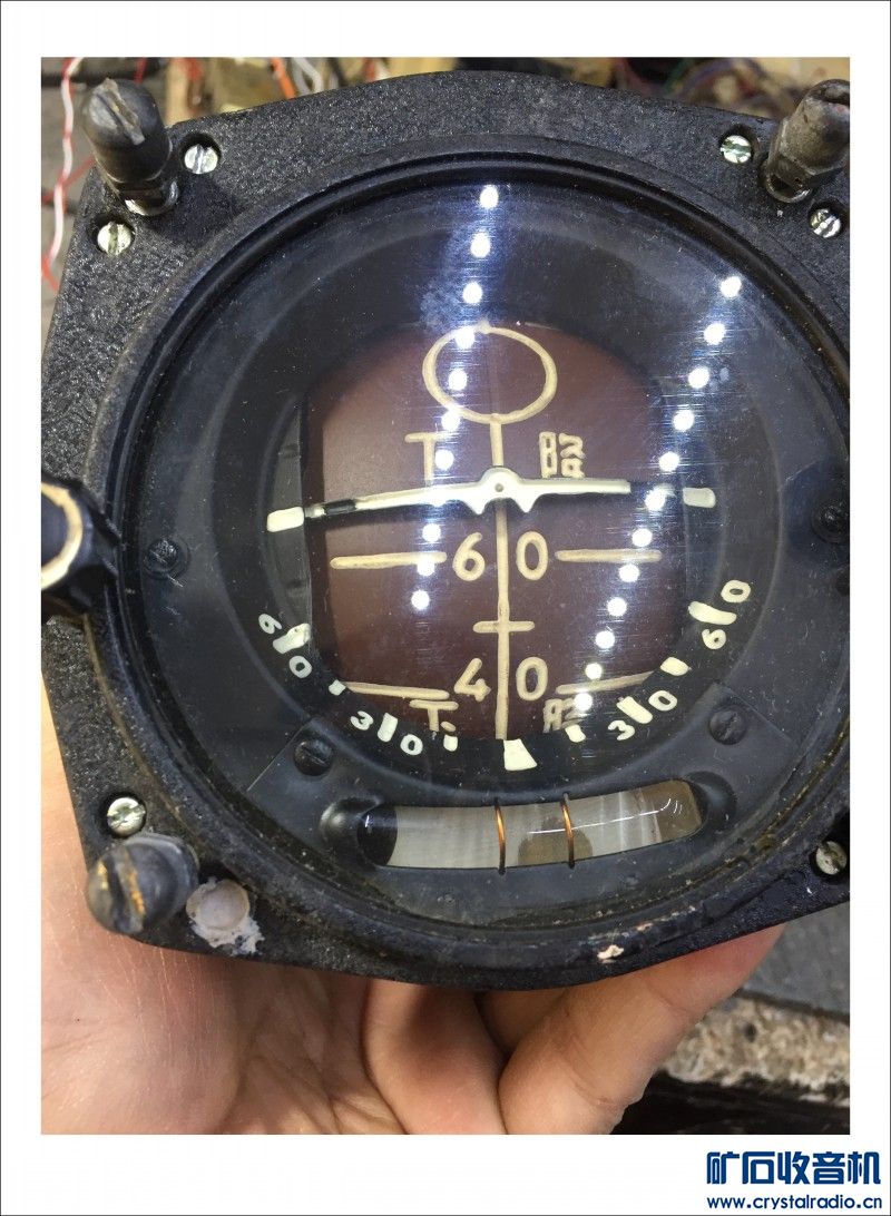

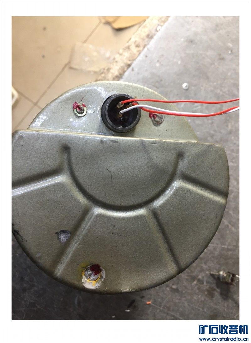

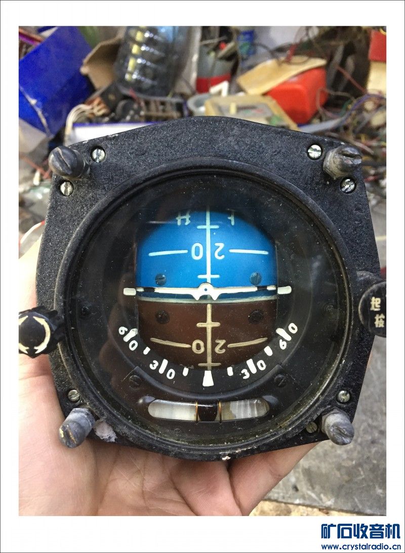

弄了台很新的地平仪,寻思着将它弄转,看看效果,查资料得知,它用的电源是400赫兹36V的三相交流电,一般人家是没有这个条件的。我看普通变频器上表的有400H字样,这样就很轻松的得到了电源,再用变压器变压一下就行了,手头没有合适的三相变压器,就用220变36V的变压器三台接成Y,很轻松的转了起来。

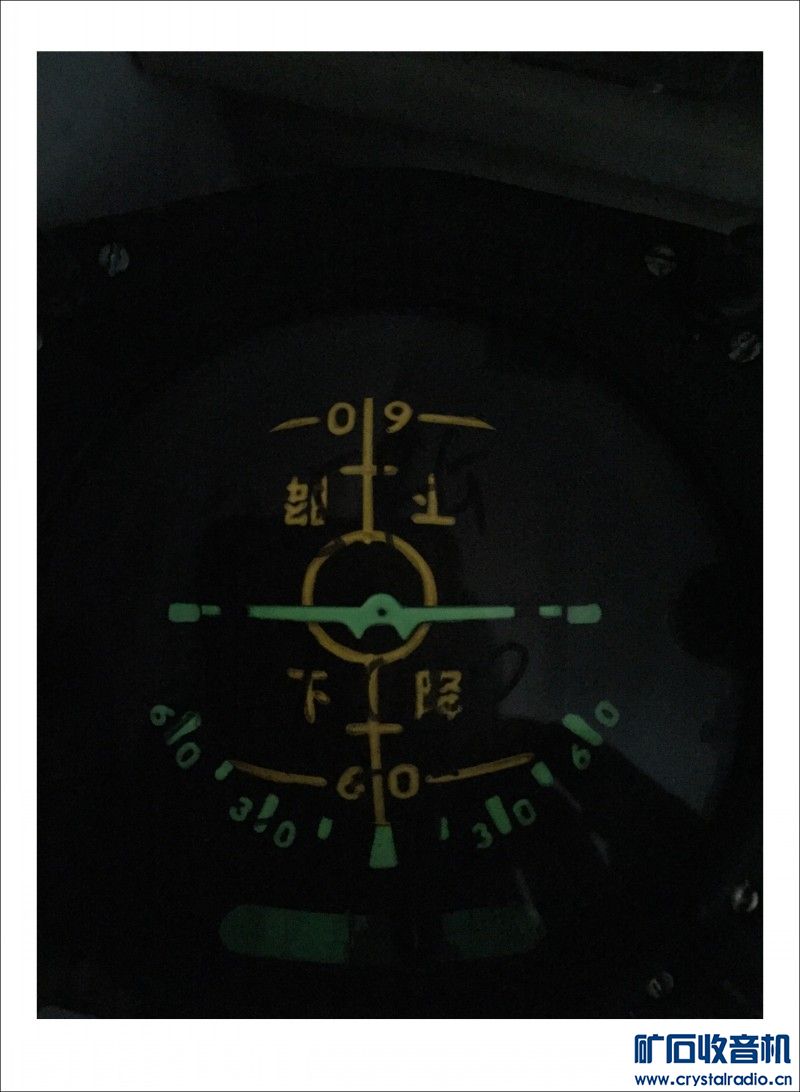

呵呵,捧在手里真的很有感觉。沉甸甸的,无论如何转动外面的壳子,里面的芯子纹丝不动,真实太好了。断电以后,转子竟然能自由转动了近十分钟才完全停下来,可见人家平衡矫正的水平如何。拿到黑影里,表盘的夜光很漂亮,迷人的厉害。
我直接用的24V电源,BDP-1接上就开转了。没专门找多少赫芝的~
另外,12V电源也转,就是速度感觉没那么快而已。

三自由度陀螺,也叫地平仪,启动时先按一下右边那个启动按钮。这东西可精贵了,80年代一架初教机13万,而它的价值就是一万。

夜光是有些放射性的。如果不信,可以用盖革计数器测一下。我在上大学时,就用盖革计数器测过实验室里的。噼里啪啦的声音很密集的呀!

这型号是歼六飞机用的。
