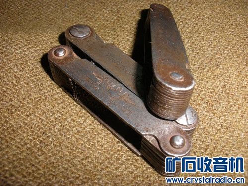

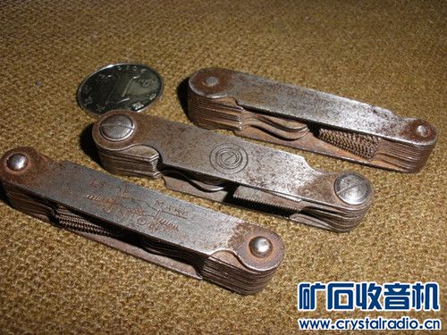

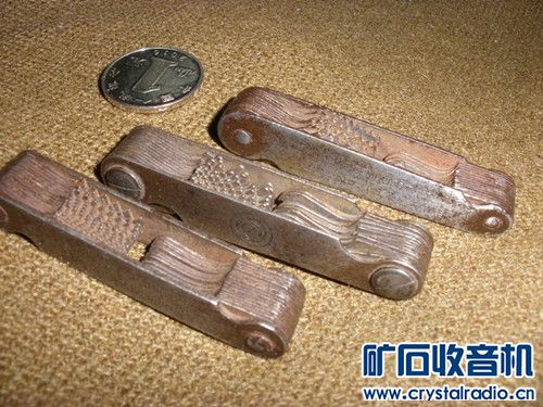

俺滴几款老牙规(长春老目)
发表于 2017-10-20 14:25:44 | 显示全部楼层 |阅读模式
测量螺纹螺距的用具。

发表于 2017-10-20 17:32:19 | 显示全部楼层
还是测惠氏螺纹的,标准英制
发表于 2017-10-20 19:44:42 | 显示全部楼层
发表于 2017-10-20 19:51:11 | 显示全部楼层
这种老物件现在还在用,车床挑罗纹时用。
发表于 2017-10-20 19:54:52 | 显示全部楼层
看着挺像万用钳一劈二...
发表于 2017-10-20 20:03:36 | 显示全部楼层
55° 60° 车工必备,一直在用。
发表于 2017-10-20 21:23:42 | 显示全部楼层
机加工.............专用
发表于 2017-10-21 08:54:54 | 显示全部楼层
一般人没这东西。
发表于 2017-10-30 11:43:59 | 显示全部楼层
车工都有,普通车床工人一直在用。当然现在床子好了,挑扣已变成自动,误差很小,用这种丝准检查已失去意义。倒是有些初级工,磨车刀时当个公英制对刀板用,对一下角度,以便确认55或60度。
