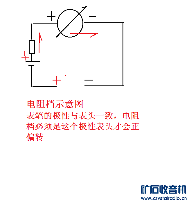

用表红笔接内部电池的+极,指针式万用表与之相反!是黑笔接电池的+极.

指针万用表在电阻档一般都是黑表笔是内电池的正极,红笔是负。相应地,测二极管在导通状态即黑笔所接为二极管的正极。

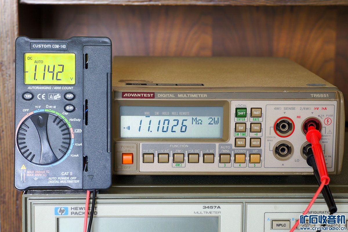

数字式万用表红笔接内部电池的+极,指针式万用表与之相反!是黑笔接电池的+极.

自己的表用另一只量一下不就得了?
听说是国内黑笔正极可以少一组开关还是什么东西

发表于 2017-10-21 12:47:54 | 显示全部楼层
用过的国产指针表黑红表笔与数字表表笔代表的正负极正好相反。数字的红代表正极,指针的黑表笔代表正极。

指针万用表(内驱)测量时,就是欧姆档时,黑表笔正,红表笔负。
