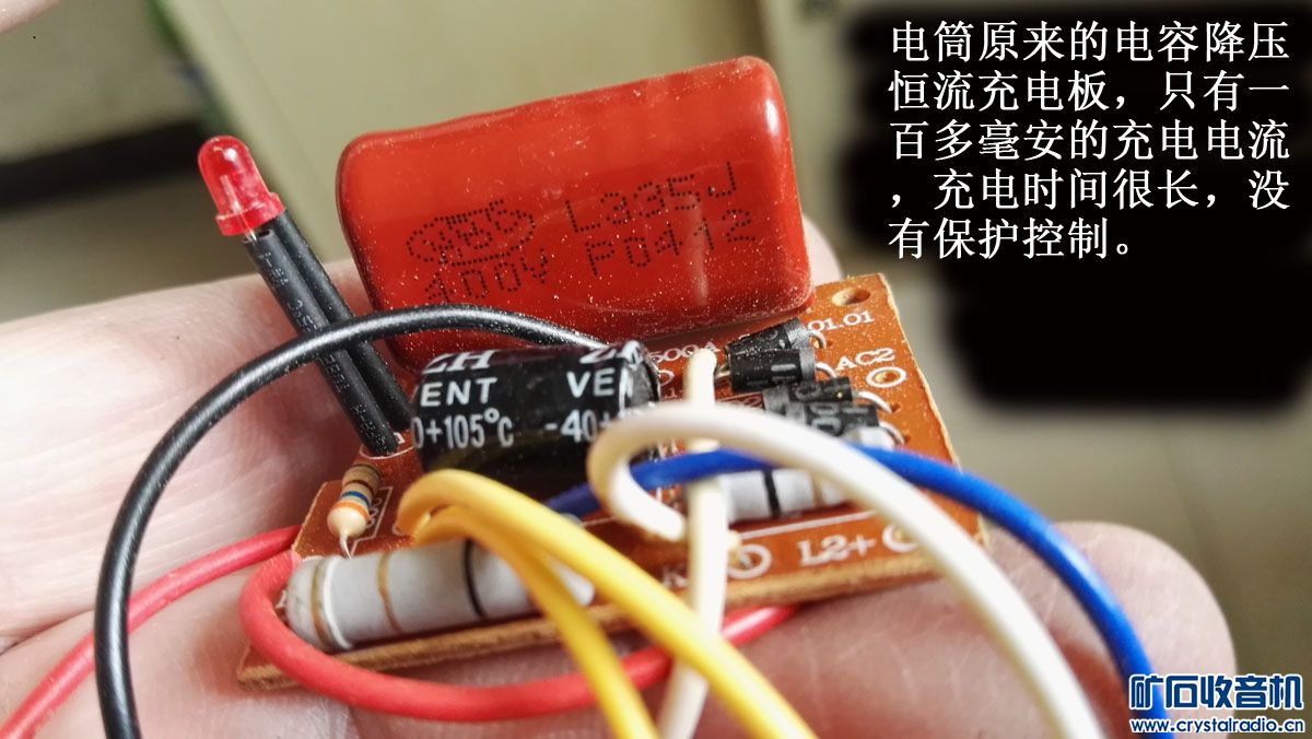

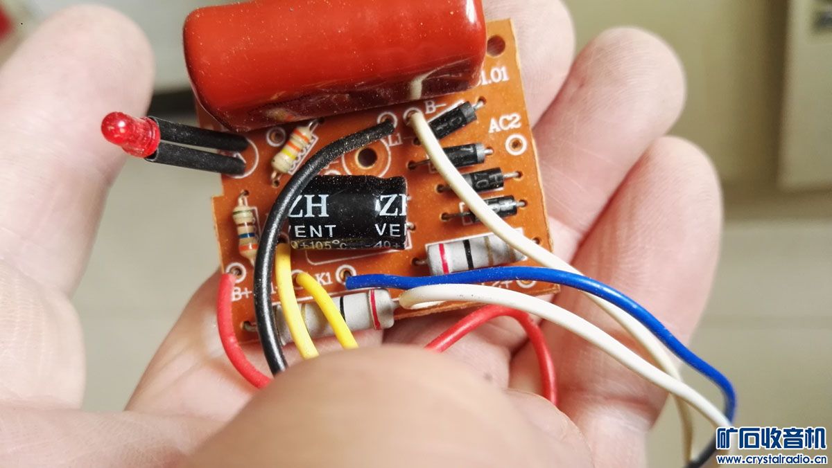

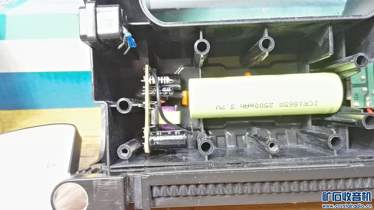

       这是一个很普通的两用手提电筒,是为夜间施工配备的。可是没用多久就被废弃扔掉了!拿回拆解看看,还算结实、实用,扔掉的原因就是很快就不能充电使用了!原电筒内配套的是一个4V的铅电池,充电则是简单的电容降压的恒流充电电路。充电电流在160-180mA左右,充电速度很慢!没有电池的充、放电保护控制,使用介绍上要求使用者做到:控制充电时间为10-15小时左右,实际使用中往往是完全放电不亮了才去充电!充电时插在220V电源上就不管了,可怜的铅电池很快就过充干枯了!现在大家往往都在追求高亮度、大容量锂电池等高级的电筒和配置,其实作为一般家用的实用器电筒,只需做到方便、适用、实用就行了。实际测试一下,感觉作为一般使用,这个电筒的LED灯芯应该足够了,以最简单的改装方式对它进行改装,也算是废物利用吧。先看看电筒的外形:

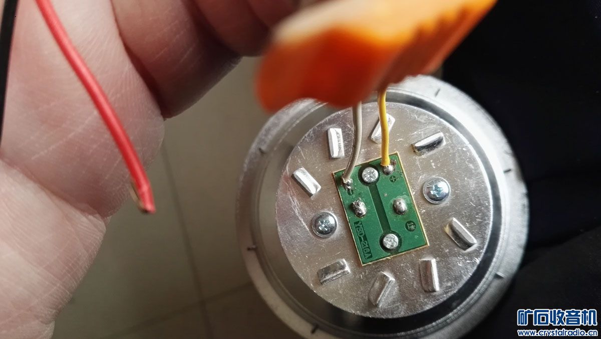

原来的电筒的电容降压的恒流充电板,电流很小充电时间太长了:

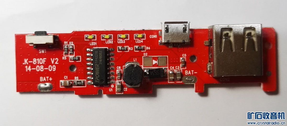

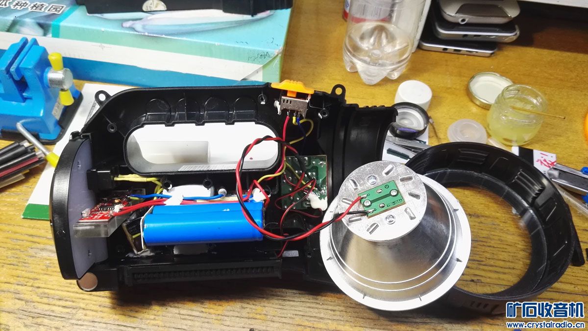

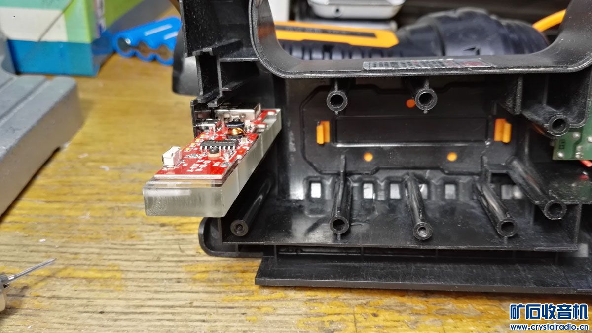

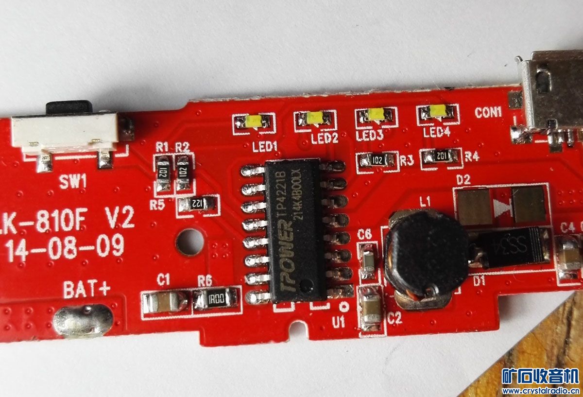

       改装使用锂电池,它的充放电就要完全保护起来,用最省事的办法:上个充电宝的控制板!这种4个18650电芯的充电宝,在破烂市场上10元可买3个,充放电控制、外加5V手机充电输出就都有了!

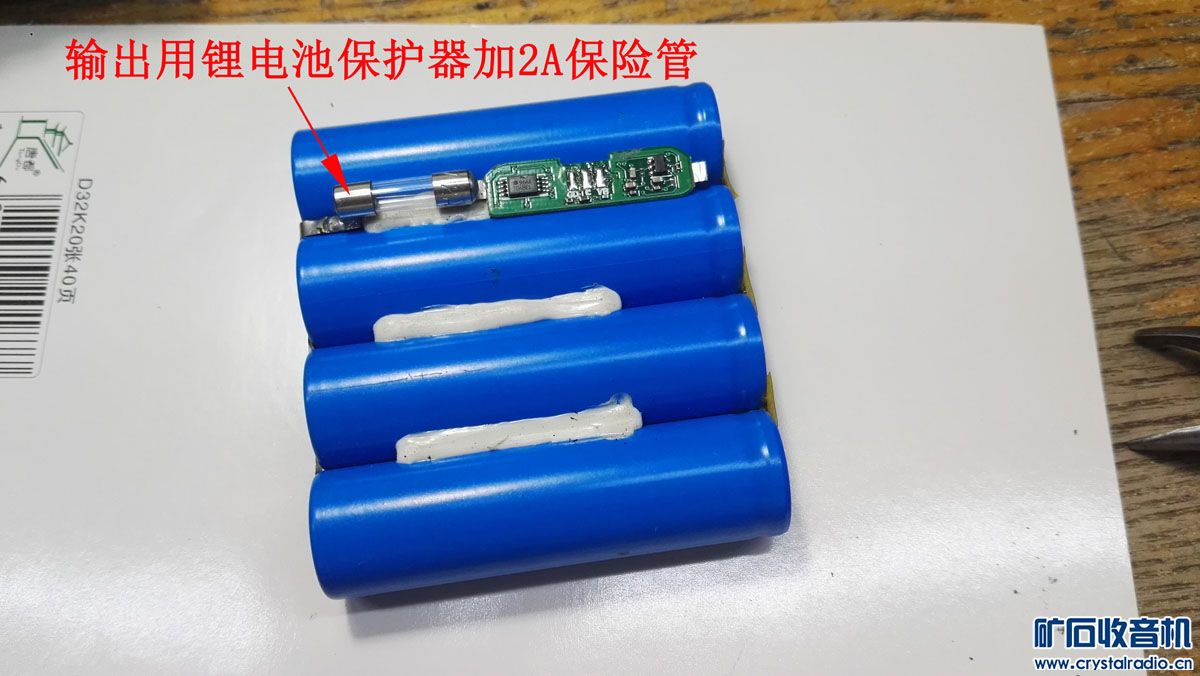

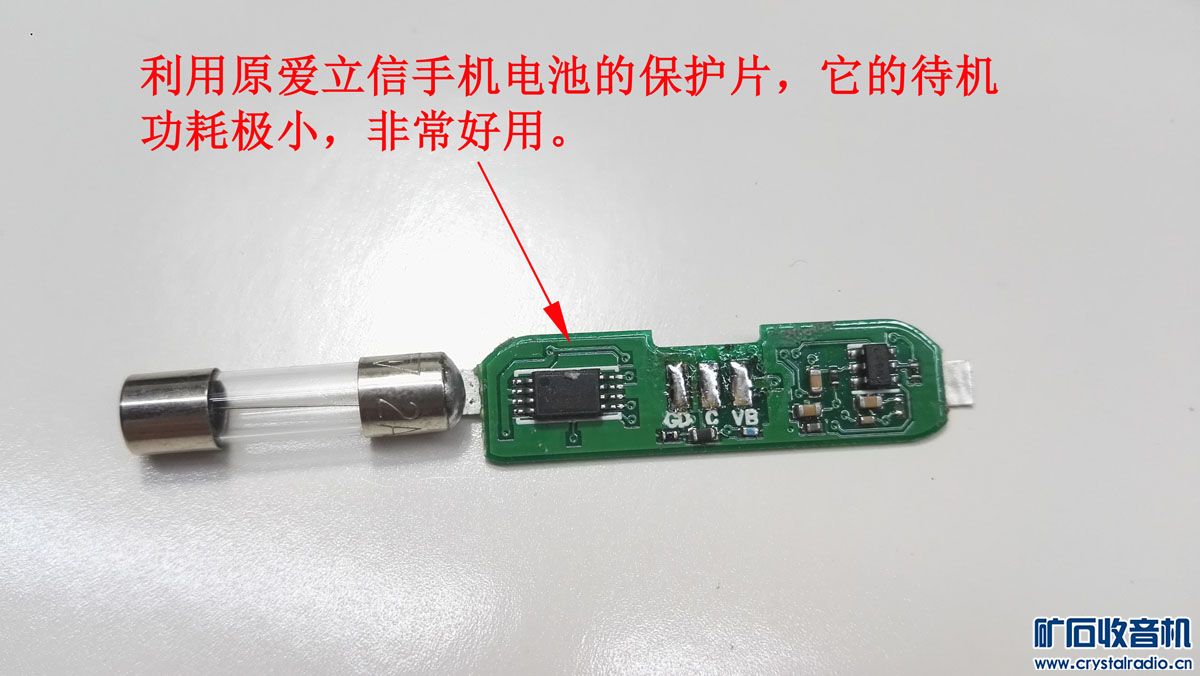

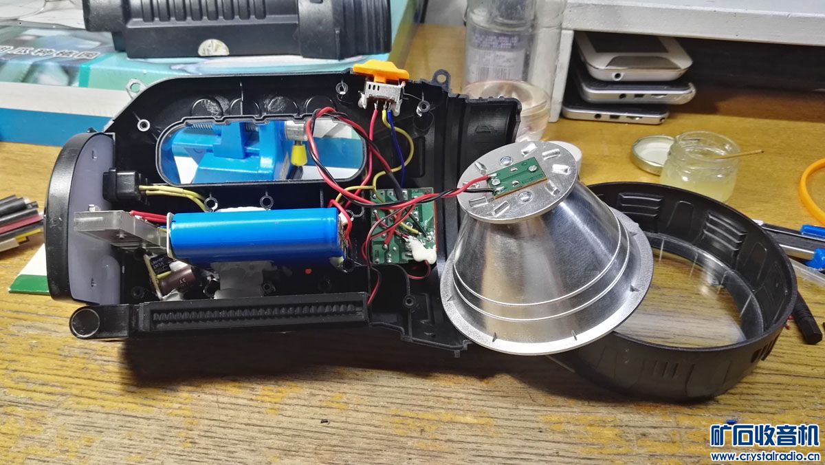

       充电宝的电路板输出的是升压后的5V电源,而原来电筒是用的4V电池,直接接入充电宝的5V电源,原电筒要加大原来的限流电阻而增加无用的功耗,所以要用一个普通锂电池用的保护电路板接在电池上给原来电筒的LED供电,这样就不用改动原来电筒的限流电阻。增加一个2A的保险管作短路保护即可。

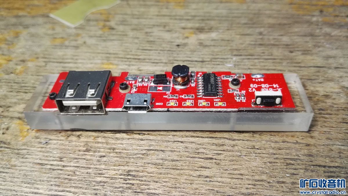

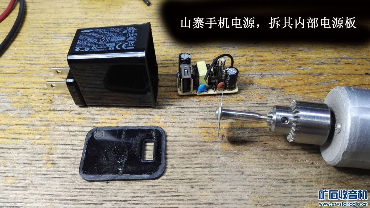

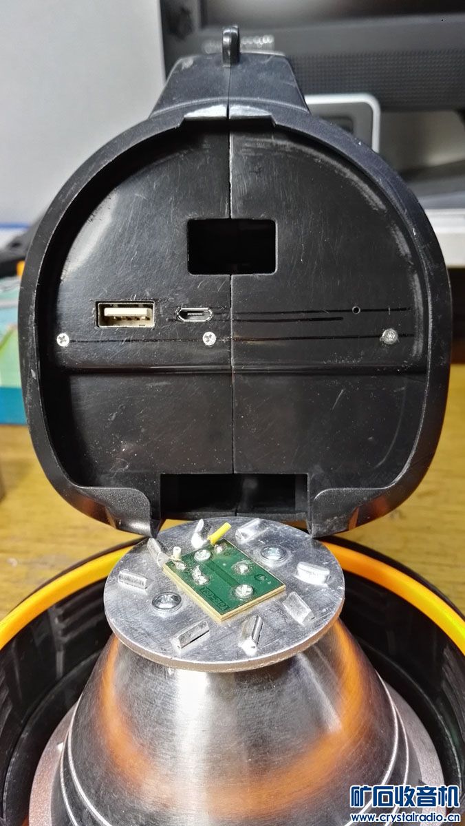

       虽然可以用手机的充电器直接通过充电宝的电路板给锂电池充电,但是还是想保留原电筒的220V的充电功能,于是就用一个山寨的手机充电器的内芯改制,它的充电电流远远高于原来的电容降压的充电板:
看看改装的图片:

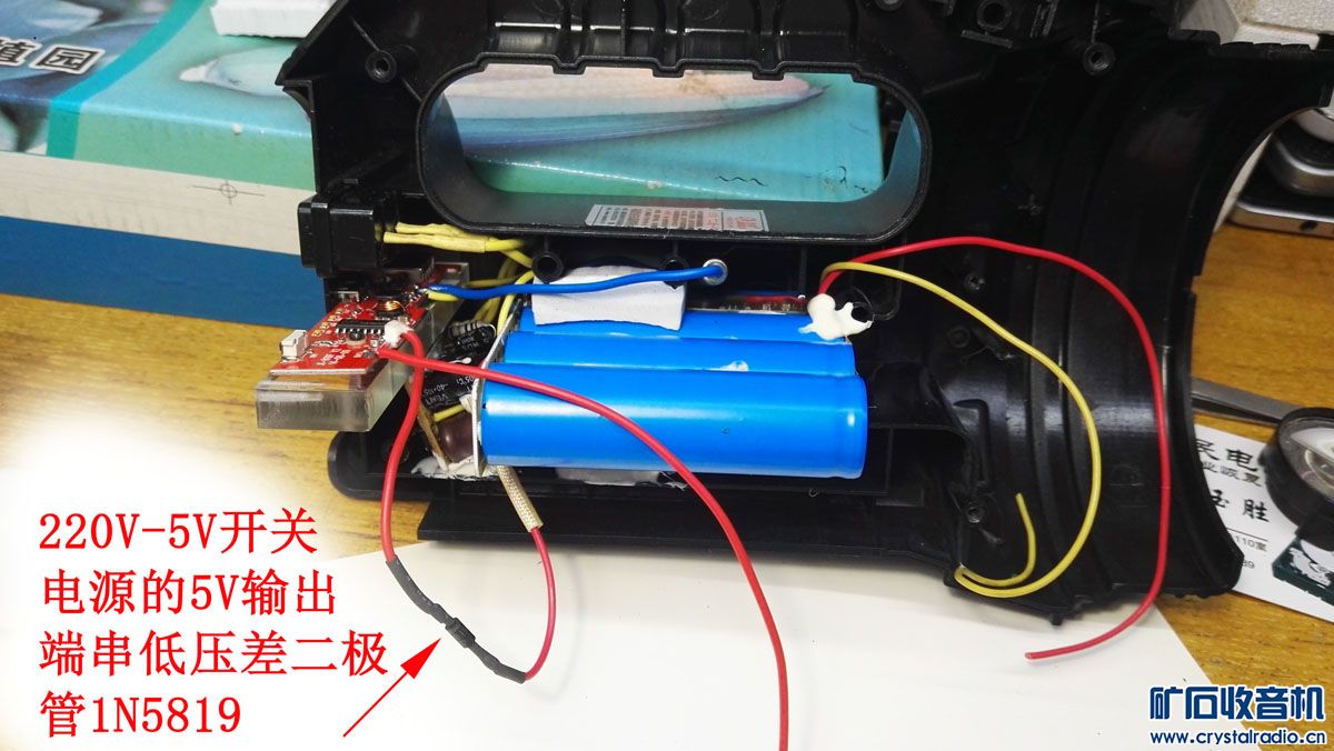

        220V开关电源的5V输出,直接并入充电宝的充电mini USB口,但是为了避免两路电源的相互影响,要在开关电源的输出端串联一个低压差的1N5819二极管。
继续:

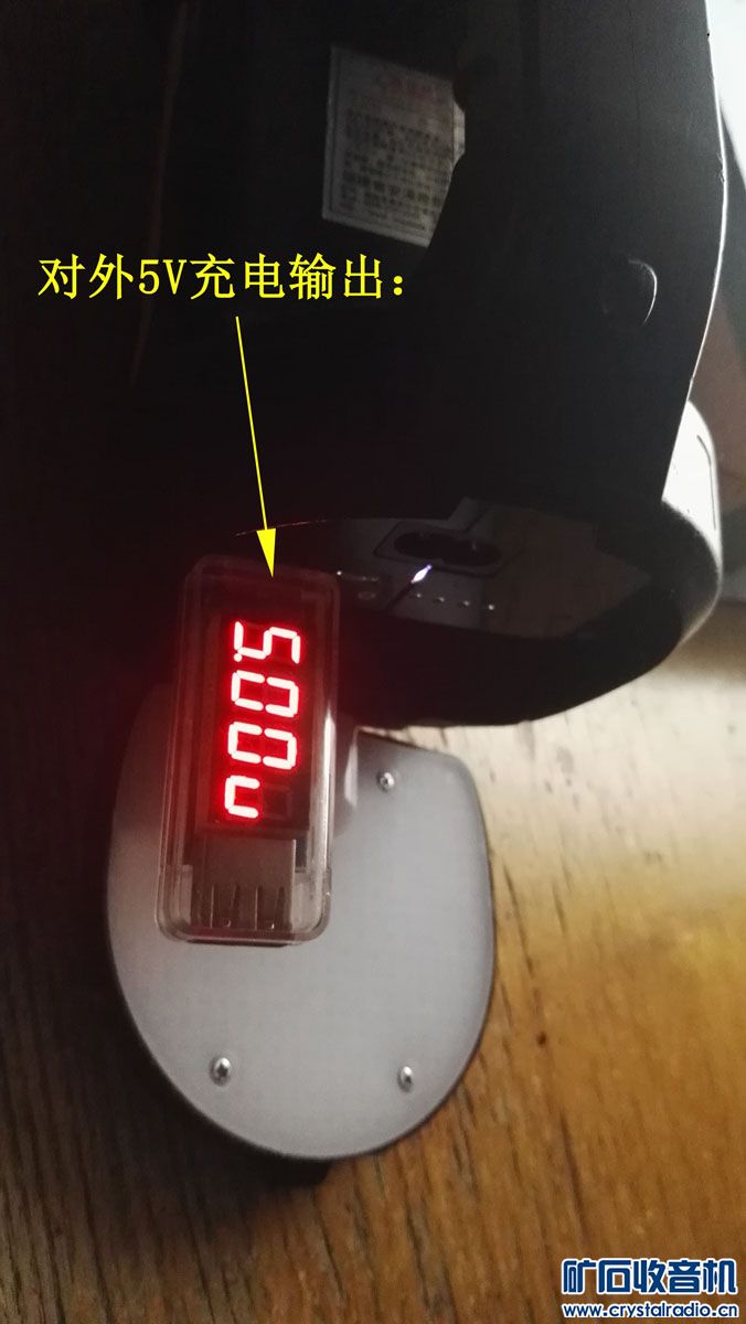

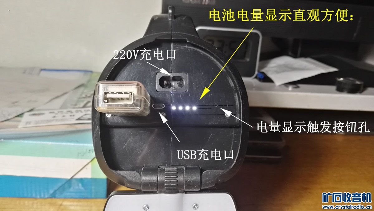

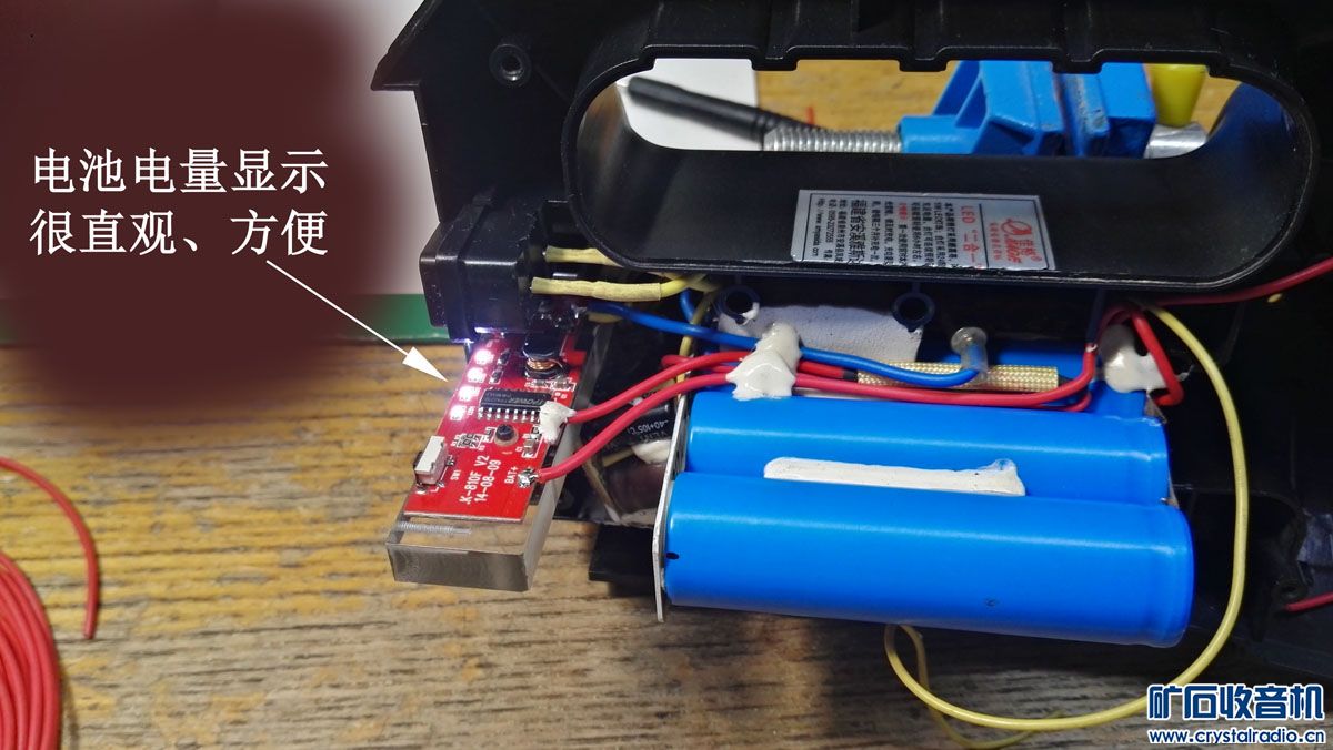

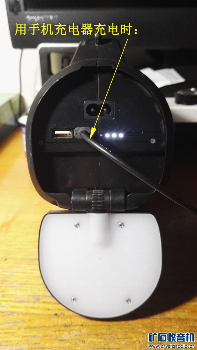

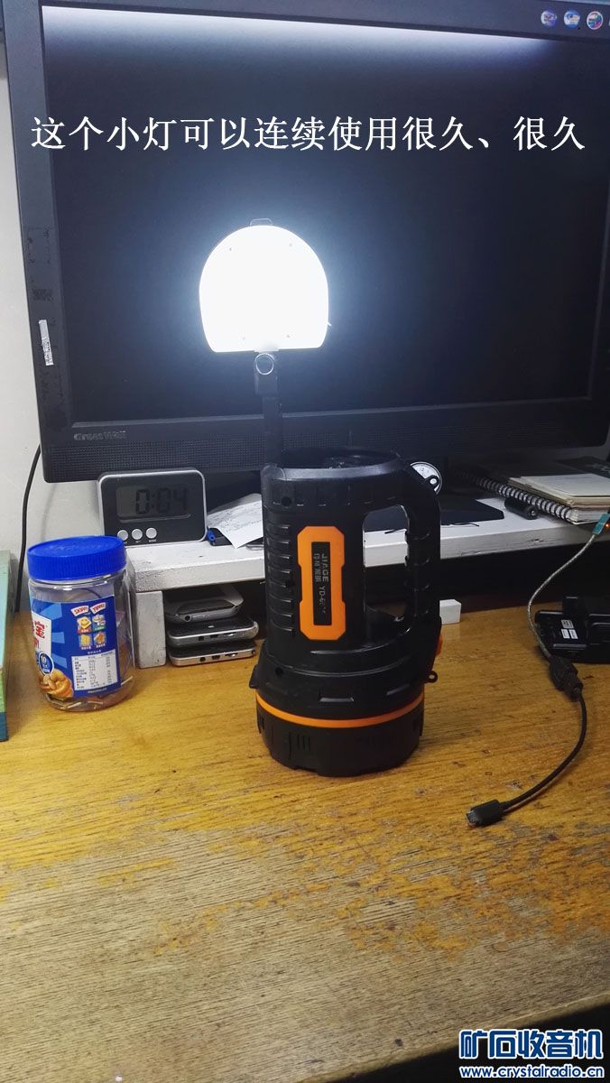

       改装完成了,这个手提电筒除保留了原有功能外还具有了:220V充电和手机充电器充电两种充电方式,功率较大使充电速度较快更加方便,也可以放在汽车上使用通用的车载手机充电器充电。电筒本身还可以给手机充电,这在工地维修时很有用。不怕过充和过放电,充电时间比较短,电池容量比原来大得多,连续使用时间很长。具有了电池电量和充电过程的显示功能更加方便,使用拆机的控制板改装工作量较少。

请教一下,2A的保险管要是烧了怎么办?

你好,这个2A的保险管只是为了在极端意外的情况下出现负载短路时,保护证电池安全。比如在改装过程中的不小心使输出线碰极短路,四个并联的18650锂电池的容量已经很大了,短路电流很大的,也会伤及电池。而改装完成后的正常工作电流仅450mA左右,而且也不会经常的拆解电筒,几乎不会有烧掉此保险管的可能性,如要更换只能打开电筒重新焊个好的保险管了。

还需要上手机电池保护板吗?直接用充电宝的控制板给锂电池充电,输出5伏加合适的限流电阻给LED供电
 楼主| 发表于 2017-10-27 09:30:50 | 显示全部楼层
你好,开始是按从充电宝的5Ⅴ输出直接给原来的LED供电,调整限流电阻使主灯的工况仍是3.1V/0.45A。但是限流电阻很烫,感觉损耗较大。实际测算后发现损耗太大:
电源总功率:5V×0.45A=2.25W
充电宝升压电路效率:80%
电池总功耗:2.25÷80%=2.8125W
LED灯芯实际功耗:3.1V×0.45A=1.395W
损耗掉功率:2.8125-1.395=1.4715W
损耗占比:1.4175÷2.8125=50.4%
损耗占了一半多!所以用锂电池保护片,直接电锂电池供电,与原4V铅电池无异,且没有升压电路的损耗,效率大大提升。
发表于 2017-10-27 10:12:19 | 显示全部楼层
dengzeren2015 发表于 2017-10-27 09:30
你好,开始是按从充电宝的5Ⅴ输出直接给原来的LED供电,调整限流电阻使主灯的工况仍是3.1V/0.45A。但是 ...
明白了,你这样改效率是提高了很多,没有转换的损耗。
