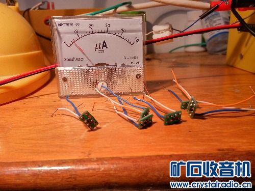

测试结果出来了,这是两支K596的测试结果:如图,大约在5-6uA

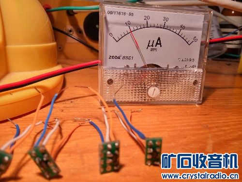

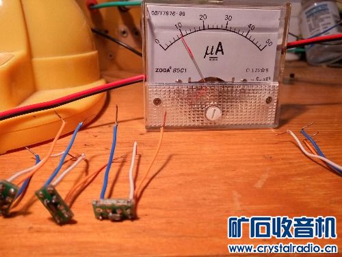

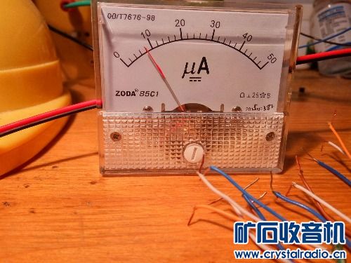

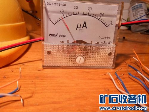

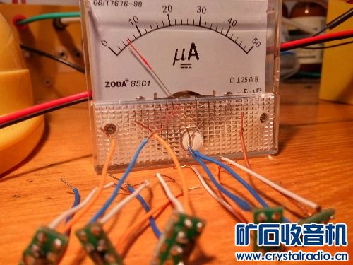

这是6支3Sk143-Q的测试结果
发表于 2017-10-23 20:26:43 | 显示全部楼层
是6支3Sk143-Q的测试结果,大体在8-10ua之间。

看来大家的实验和试验结果基本上差不多,K596比3DQ效果虽然差一些,但整体上性能尚可以的,对于场管矿石机比较感兴趣的话,这个管子还是不错的选择,有不同才有比较性。可玩性,耐玩性。希望大家通过试验后多多上贴沟通交流。
发表于 2017-10-23 21:45:55 来自手机 | 显示全部楼层
具体说6支3sk143-Q,4支是8ua,1支是9ua,1支是10ua,而K596就比较稳定和一致,不管那一面都在5-6ua。

K596由于不用焊接,所以性能一致好,而3DQ在焊接过程中有可能造成不同程度的损伤,这个跟实验过程也很相符,
