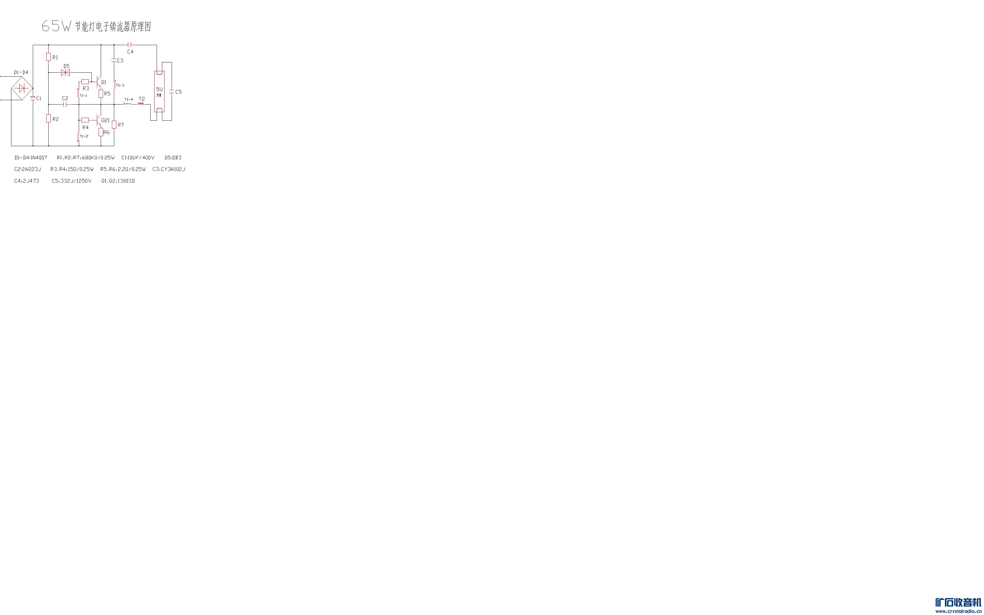

近日维修一批节能灯,用的是这个型号的三极管(附件1),这个型号的三极管CE极是不是有阻尼二极管,是哪个厂家生产的。用普通E13003换上后,灯能点灯,但5秒左右两只三极管均烧毁,据实物测绘的镇流器图见附件2,谢谢

加个快速二极管不就行了。
用13005要加阻尼二极管。
发表于 2017-10-19 22:28:53 | 显示全部楼层
应该不带阻尼,把电容检查一下,换大功率的管子上去试试

我最后换成了13005,在CE极各加装了一只1N4007,通电后灯能点亮,但3秒后三13005烫手
发表于 2017-10-20 14:12:51 | 显示全部楼层
不需要加二极管的,管子烫手,说明管子过流了,这几只小阻值电阻拆下来量一下。。。
发表于 2017-10-20 15:28:48 | 显示全部楼层
这个和加不加阻尼是没有关系的,就算是没有也不至于几秒就烧管子,换大管子也没用,检查一下其他元器件是不是有问题,检查一下电感是不是有问题还有灯丝电容
检查那个电感?T1还是T2?T1、T2外观检查完好,且除T1、T2外,其余元器件都用好零件替换过,连灯管都换过,但还是烧管,修个灯烧了10个三极管了! 谢谢

13003不带阻尼二极管,连续烧管子和管子短时巨热说明其它元件有故障,连烧管子又查不出问题所在还不如整体换块板子划算,这种电子整流板一块才3元左右
