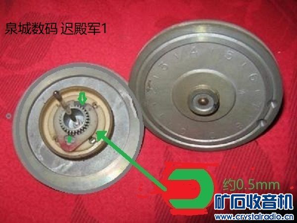

这台机器1卡皮带脱落,2卡能放音但不能自停,倒进带无力。
换完皮带1卡正常,2卡自停解决倒进带依然无力。仔细对比2卡主导轮离合器磨擦力较1卡差,于是用约0.5mm塑料片剪了个垫片插入固定卡片(固定卡片是塑料制品,怕拆碎更麻烦)与摩擦片组件间,顺便把4个倒/进小靠轮的皮圈洗一遍,装机问题解决。
看着拆开的一大堆东西就烦,所以维修过程没拍照。
网上找了张图片编辑一下交差,在此向原图作者迟先生说声谢谢!
