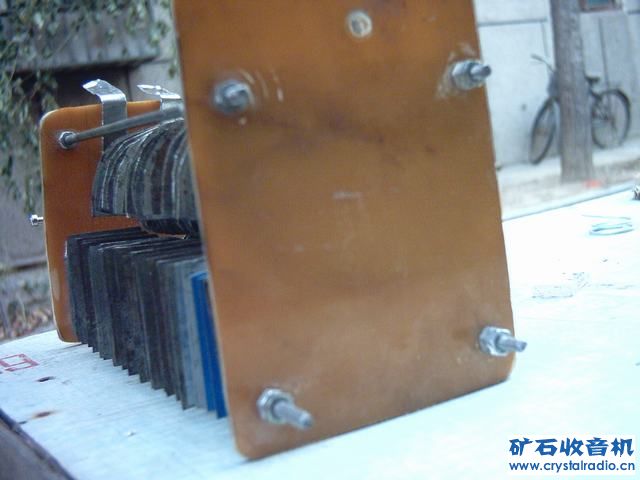

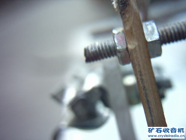

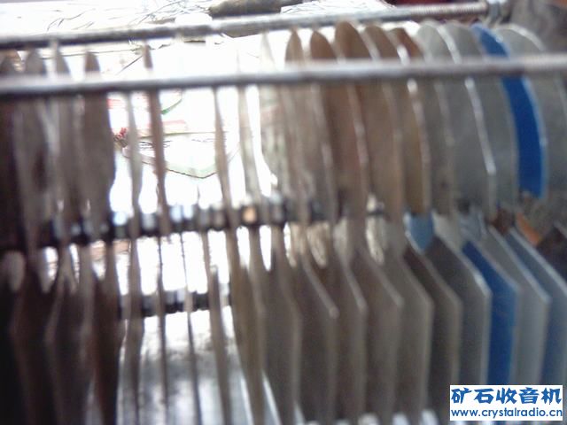

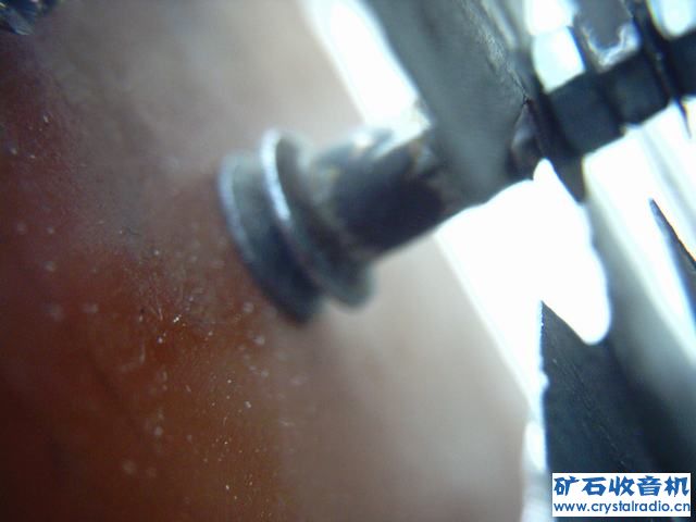

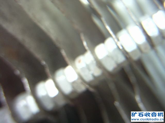

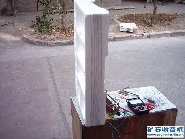

以前我做过有天地线,还是成品可变,现在想自制一下交个作业做了就响,很喜欢自制的乐趣;市区地面收了两个台,大框---29寸坏显像管上彩电行偏转的一个臂所用完整漆包线,框型尺寸800MMX500MMX150MM;线径约0.33MM匝数12T检波用刚在坛内好友寄来的2AP9,试了手中的两只2AK4比较后接收效果和音质没有太大差别,音频电流也大致一样。现用舌簧耳机阻抗约为300欧,不用天地线装成后很清晰的声音没混台,没有杂音,频带较宽,经过大框转向还是收不到其他广播电台。中波本地市内离电台数公里只收到一个音频信号电流15uA---低频端,省级台一个音频电流18uA左右高频端,相信只要把大环线材换为多股并且带抽头的接收效果还会有更加有力收获。这里只是为了试验上次未完工的可变电容---全铁片的,估计电波会受铁磁影响--呵呵在这里没想到几乎影响不明显,希望下次我还想自制耳机自制检波器,哪怕大赛到结束后,也想搞出个完全自制的接收机。给矿坛建设做出比较优秀的作品。只要想好后所需工时并不长,这不俺这台所需工时合起来只需要两天不到。一下子响了。可变每个定片尺寸40MMX80MM。完工后没有用容量表检测,记得以前没完成时的容量还差百十皮法。加上现在补充的片子完整后估计30PF---320PF没问题,四根丝杆长度我采用了每根220MM总共用了26对动静片。铁片还是厚度为0.5MM的比镀锡0.3MM马口铁好用--容易校正很稳固不易蹭片。螺母高兴就买来,不行就是将内径适中的废金属管子拿来切成几毫米均等的小段作为片间导电衬垫物,还可以同样方法用焊锡做永远固定免除这部分垫圈。平行度和扭转的松紧感都可以在这四根丝杆上细微调整,中间的动轴一定要中心一些不要装斜了。这个可变电容总重量在1.5KG左右。

公开透露可变电容制作窍门
公开透露可变电容制作窍门
活动轴的支点内图
活动轴的支点内图

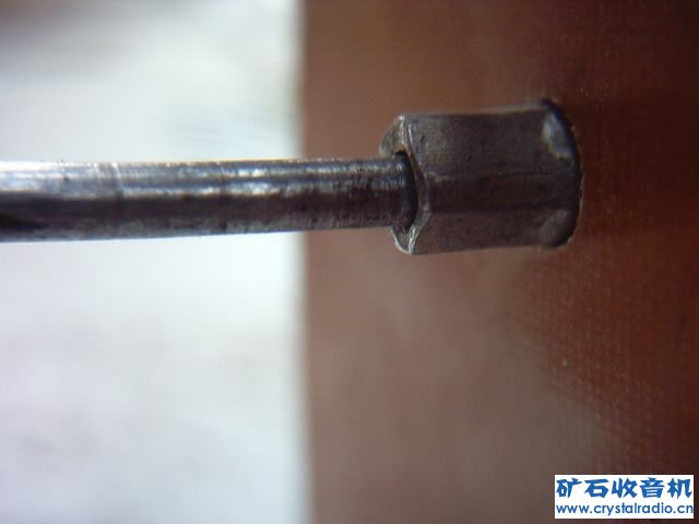

活动轴前端利用两个架子车辐条帽反对着两端安装利用这个原理充当轴承。
动片和静片的加工起码要求样图
动片和静片的加工起码要求样图
活动轴外面看到的
活动轴外面看到的
8号丝经过4MM板牙加工的四根同样长度丝杆。

回复liccil,可以调整四个方位角的丝杆两端的紧固螺帽达到正常手感,---架子车的辐条帽里面的丝纹在和8号丝的配合下,正好没有任何紧固和摩擦感。即便如此还没给它加适量润滑脂呢,那样会手感更轻一些,这里安装了一只胶木手柄,本可变电容总重量约1.5KG左右。

线圈设几个抽头,音量应该大一些。
