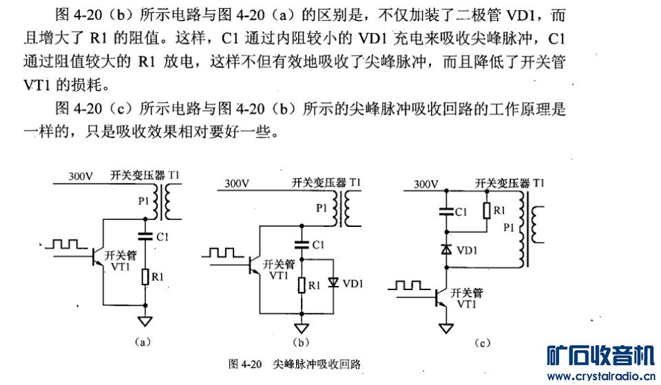

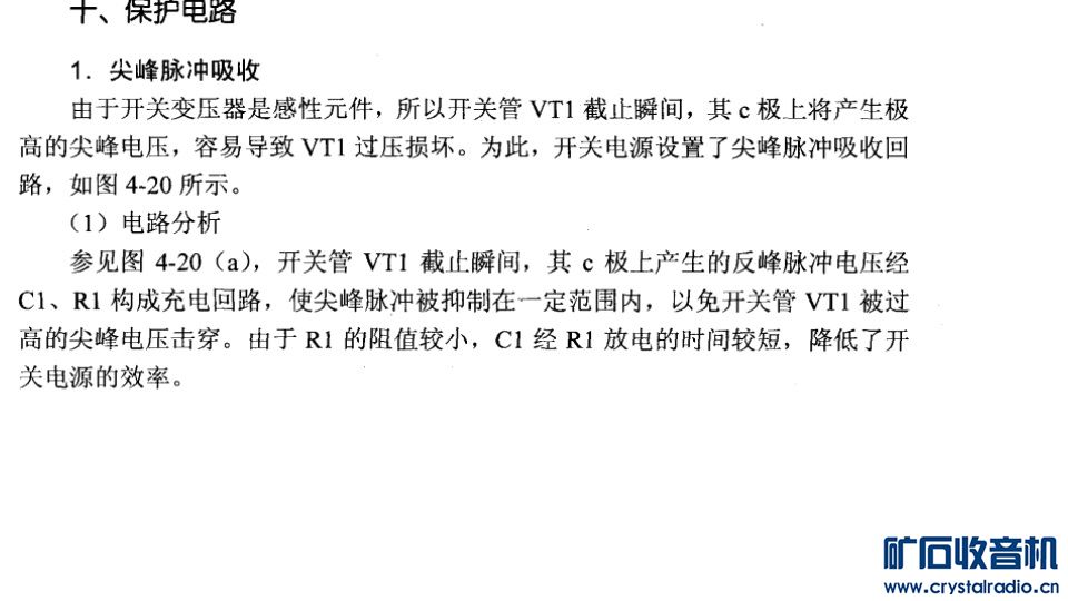

发表于 2017-10-20 12:07:12 | 显示全部楼层
请参考这个内容

找本高中物理书和开关电源基础原理详解好好看看电感的特性是怎么样的,开关电源变压器就是一个大电感,开关管联通的变压器初级绕组导通截止会在各绕组两端产生自感电动势,会产生异常尖峰高压脉冲,这种有害的自感高压脉冲对娇气的晶体管会造成致命威胁,特别是极为矫情的肖特基二极管,需要重点保护,电源满载会造成更高的自感脉冲,合理选取的RC数值可以将变压器绕组产生的自感脉高压冲限制在安全范围内。。。一两句都很难给你讲明白,用示波器可以看得一清二楚,你还是自个儿看基本原理的书籍吧,别在这而东一榔头西一棒槌的胡乱提问,到时候张三这么说李四那么说都把你搞糊涂了,物理电学基础必须搞明白搞清楚,各种电路其实都是大同小异不难理解的。。希望对你有所帮助
