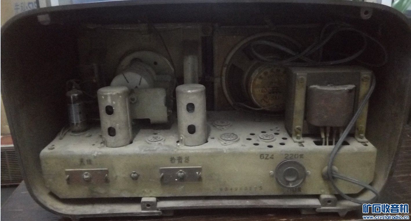

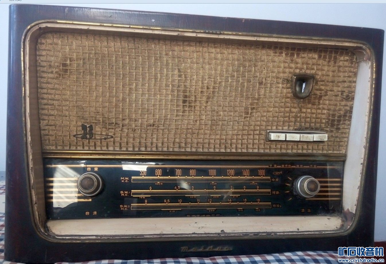

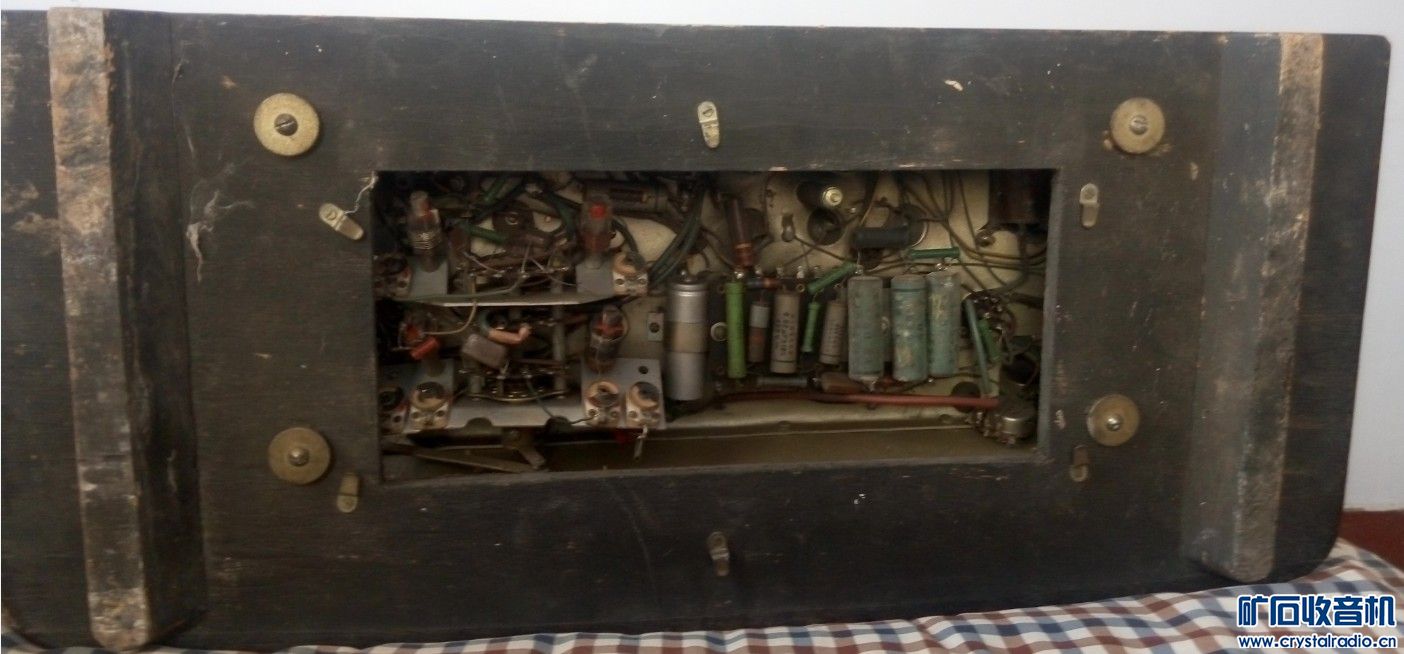

收两台收音机,红星504-3,没后盖,美多673-1-1没喇叭和底板,美多喇叭多大尺寸请....

美多喇叭有知道请告诉一下尺寸,我配一个,多谢!!!!

啥喇叭都行,看多大口径的。我有131椭圆的。可能能配上

该机喇叭:
飞乐801(8英寸,恒磁电动式3.5欧)+飞乐4P6(4X6英寸椭圆,恒磁电动式3.5欧)

品...........像........稍差..........
发表于 2017-10-16 21:47:22 | 显示全部楼层
红星机品像还好,不知喇叭布是否织锦的,图案少见。
发表于 2017-10-16 22:08:10 | 显示全部楼层
504缺钮不说,剩下的也非原钮
 楼主| 发表于 2017-10-16 22:20:59 | 显示全部楼层
商标注册峰哥 发表于 2017-10-16 22:08
504缺钮不说,剩下的也非原钮
机子里面有一个一样的钮,不知道三个是不是原机的,80买的
发表于 2017-10-16 22:52:20 | 显示全部楼层
80真心不贵,有三个一样的,是不是原钮也无所谓了

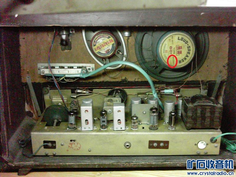

原装喇叭是这样的:
放大了看,在大喇叭的“红圈”里面,可以看到是3.5欧。
