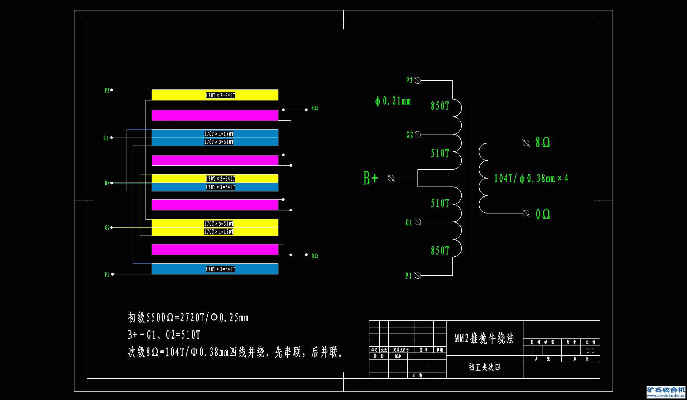

发表于 2010-12-9 22:39:15 |
舌宽22X叠厚40的铁芯,初级8000Ω用线径Φ0.16mmX3500T,次级8Ω用线径Φ0.64mmX110T,用“MM2推挽绕法”即可
发表于 2010-12-10 21:11:20 |
MM2推挽绕法 据说极其复杂,非刚入门的爱好者能接受的....
发表于 2010-12-10 23:19:01 |
原帖由 海河 于 2010-12-10 21:11 发表
不复杂,下面是我整理的图,我看初者应该都行的:

发表于 2011-4-12 17:29:52 |
原帖由 MLD 于 2010-12-10 23:19 发表
717546
能不能发个没有黑色底的图,这个看不清楚
发表于 2011-4-17 22:37:58 |
不错,我用它去改805的推动!805需要多大的推动电压啊?

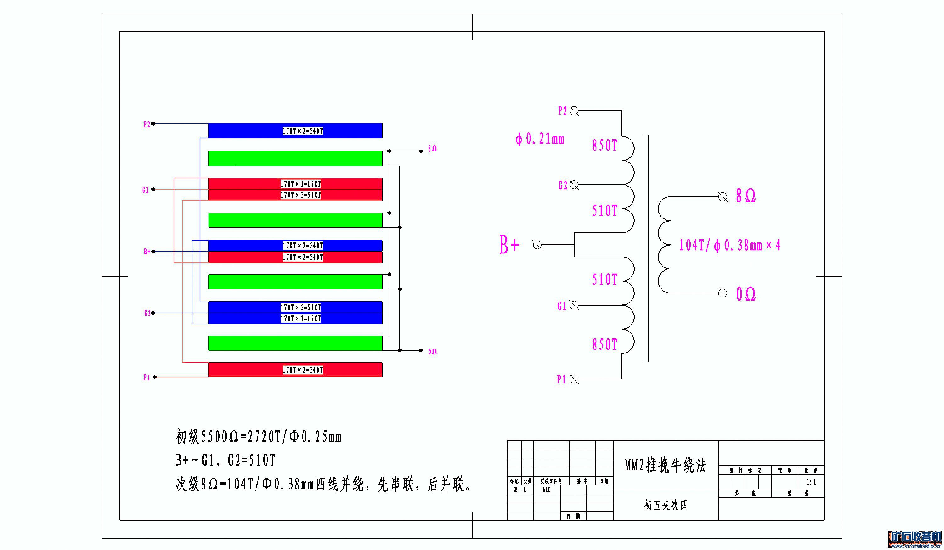

发表于 2017-2-10 13:01:33 |
cytx 发表于 2011-4-12 17:29
能不能发个没有黑色底的图,这个看不清楚
转换一张,希望能有用。
新年快乐!
发表于 2017-2-11 08:48:43 |
mm2绕法还是很复杂。那些接头很头痛。
