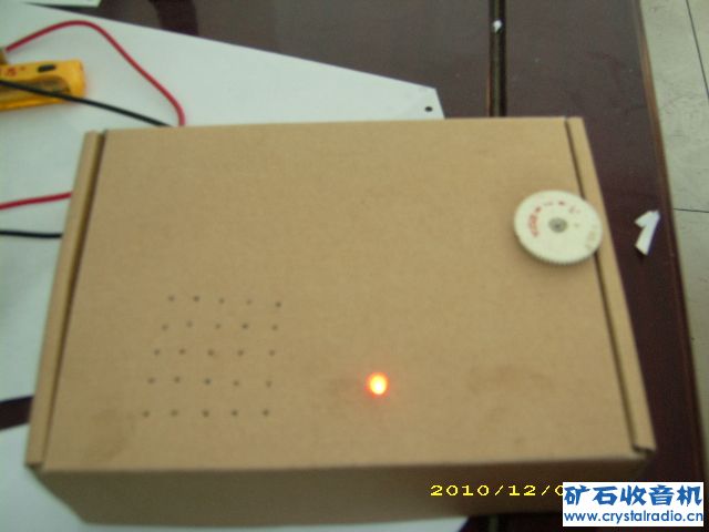

参赛啦,贵在参与嘛!电路和制作过程如下:
       DSCI2791.JPG 修改后电路: DSCI2791z.JPG

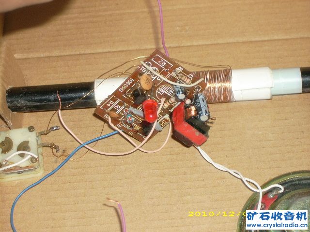

       基本构思是硅单管不再生电路后面加一级低放,做成两管机,推个小喇叭。     三极管是两个9014D,看它的datasheet,后缀为D的放大倍数最大,实测390左右;检波二极管用了2AP9和IN4148,阻容元件若干,pcb是废灯头里的板,拆光零件。高频扼流圈兼阻抗变换器是节能灯电感改的,原电感是铜包铝线绕的,拆开磁芯再绕了80匝铜漆包线,估计匝比180:80,经典电路都是独立扼流圈接变压器,我这个身兼两职,接成自耦形式,变比260:80,
这是我这个机器里自认为最得意的地方。为了适应不同电源,用红色led做偏流的稳压,这样电源电压范围宽得多。还准备了末级的输出变压器,但最后经比较权衡,舍去未用。所有零件都拆自废板,为了把这些零件安排在pcb上面,颇费了一番心思,看来以后还是要用洞洞板。磁棒长20厘米,断过又接起来的,天线线圈90:10,双联只用了一联,频率覆盖完整,高低端都可收到。
   找了个纸盒装所有东西,纸盒盖侧边剪开向内折,挖洞,磁棒正好卡住。 安喇叭的地方扎些小洞,喇叭下的圆边贴上双面胶,粘在盒盖上。纸盒上挖一个led大小的洞,led卡到里面,这样可做个装饰,电路板以后用透明胶带固定。 天线输入做成了活动可拆的,方便玩别的电路。电源是废手机锂电,焊上线,其中一根线从中剪断,套个管,听时接上用管套住,省掉电源开关。
DSCI2770z.JPG DSCI2783.JPG DSCI2784.JPG DSCI2786.JPG DSCI2787.JPG DSCI2788.JPG DSCI2789.JPG
   制作中出现的问题:原来使用的一个led是彩灯串拆下的,质量不好,坏掉后能亮,但端电压下降到1伏以下,这个没见过吧,我开始都不相信,没见过1伏还能亮的led。造成无声,查了好久才查到,换了led就好了,坏掉的led拆下后再也不亮了,怪哉。仔细听了下有和没有输出变压器的情况,感觉不要变压器声音还稍大一些,高音成分多一些,原因可能是变压器质量不好,损耗较大,最终取消了输出变压器,喇叭直接接在集电极。
   成品效果:整机电流38毫安,前级5毫安,led 10毫安,末级23毫安,收台不多,毕竟只有两管,强台声音还可以,加上大纸盒的共鸣作用,音量有所改善。放在阳台,人在里屋还能听得清。总体感觉是简陋、勉强可听。

有一点不太清楚:楼主最后用没用输出变压器?看图上是没用。如果没用也能行的话,那是不是说直接输出也行,以后谁还用输出变压器啊?
 楼主| 发表于 2010-12-10 10:05:59 | 显示全部楼层
最后取消了输出变压器,个人感觉有没有对音量影响不大,并且接射极和集电极区别也不大。
