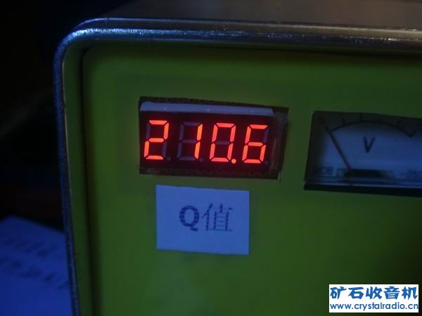

发表于 2010-12-13 07:17:44 | 显示全部楼层
准备再焊一块前级板,用高Q固是电容加68p小可变代那大可变试验一下,测Q只二三个频点,如能成功体积将很小。
发表于 2010-12-13 08:16:43 | 显示全部楼层
这是个好思路,期待成功
 楼主| 发表于 2010-12-13 09:18:10 | 显示全部楼层
干脆68p也省去。
因为软件中,按“7”可以实现宽带扫频,实现基本谐振,然后在按“E”键精确谐振

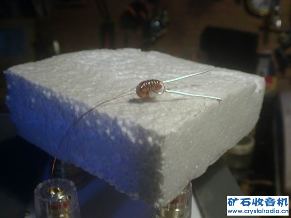

发表于 2010-12-13 09:50:46 | 显示全部楼层
先用中周里的小磁环做56:1牛,Q值很高。

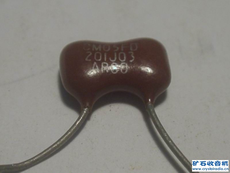

发表于 2010-12-13 10:57:09 | 显示全部楼层
回复 41# qg2007 的帖子
不行,一种进口象骆驼峰状的便行,没空上图。
发表于 2010-12-13 11:12:07 | 显示全部楼层
是这样的电容。
