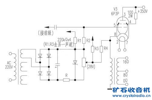

用悬浮偏置法改善阴极输出胆机性能
湖北 余致民
    胆机功放接成阴极输出方式,具有输出阻抗低、瞬态响应好、阻尼系数高、失真小等诸多优点,而且对输出变压器的要求也可以大大降低。即使采用普通的线间变压器,也可以做出靓声的胆机来。
    胆机末级接成阴极输出电路,除要补偿(在前级)本级无电压增益的缺陷外,还应处理好本级的栅阴负偏压问题。《电子报》1999年6月13日文章《用普通元件制作高音质胆机》较好地解决了末级胆管的栅阴负偏压问题。它在阴极回路上另串一只390Ω的电阻与输出变压器初级的直流电阻(约80Ω)共同构成470Ω的阴极电阻,利用其工作时的直流压降产生自给负偏置,在它两端并联了一大一小两个电容作为交流通路。但这一只电阻的介入,又引出了新的弊端。其一,该电阻比输出变压器初级直流电阻还大,增加了整机的额外消耗,同时也降低了电源利用率。其二,在交流通路中串入电容(特别是大电解电容),会影响该放大器的音质。
    经试验,采用悬浮栅阴偏置法,既可以发挥阴极输出电路的诸多优势,又可以弥补上述不足。如图,在原放大器的电源变压器上增加一个独立绕组,电压视末级胆管栅阴负偏压值而定,经整流滤波稳压后,用电位器调整输出。通过几个220kΩ电阻把“+”、“-”端分别接在末级胆管的阴、栅极上(导线宜短,避免引入噪声)即可。若使用合适电压的叠层电池代替上述偏置电源,则声音更通透、纯静。此时,输出变压器甚至可以用功率适当和次级电压相符的电源变压器充当,其音质也很堪入耳。采用悬浮栅阴偏置后,末级胆管的工作点稳如泰山,即使播放大动态的交响乐,功放阵脚也丝毫不乱。
本文摘自《电子报》
