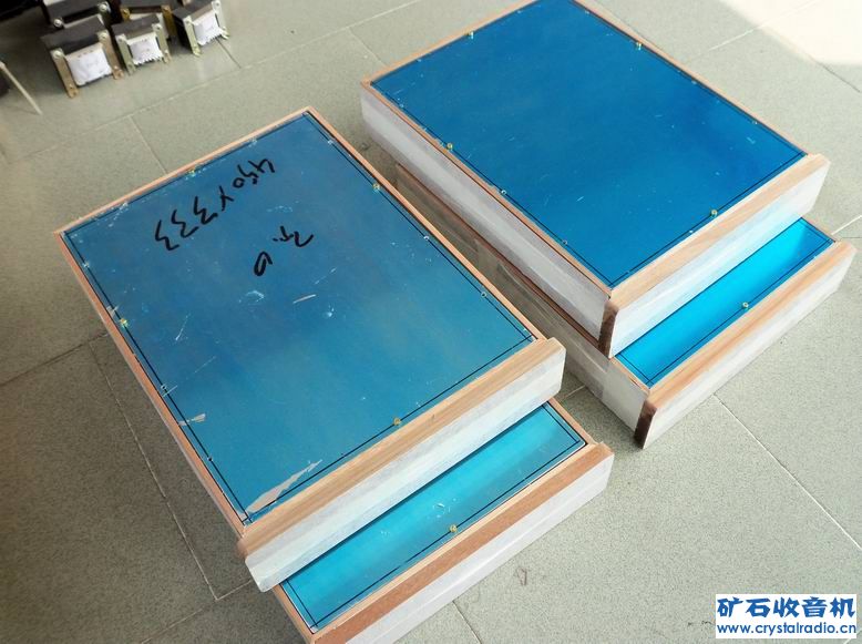

时间过的真系快~转眼间一年即将消逝了~在这送旧迎新之际~奉上用柚木和相思木制作的机箱和6SN7WGTA/12B4A/曙光2A3C胆机的粗作~全过程同大家分享~交流一下~希望各位前辈~老师~同学们多提宝贵意见~多谢
以下由制作机箱做起吧…有兴趣的朋友也可玩玩哦~用料不贵~不过用时就比较多些~这也可以尝试一下DIY的乐趣也……
备料:
1:460*90*18MM的柚木或者相思木地板~
2:初定机箱尺寸:面:380MM深450MM高90MM
3:每只机箱用料五块(每块大概10元)
4:铝板:435MM*333MM(3MM一块顶板),435MM*333MM(2MM一块底板),415MM*315MM(2MM内装件一块)

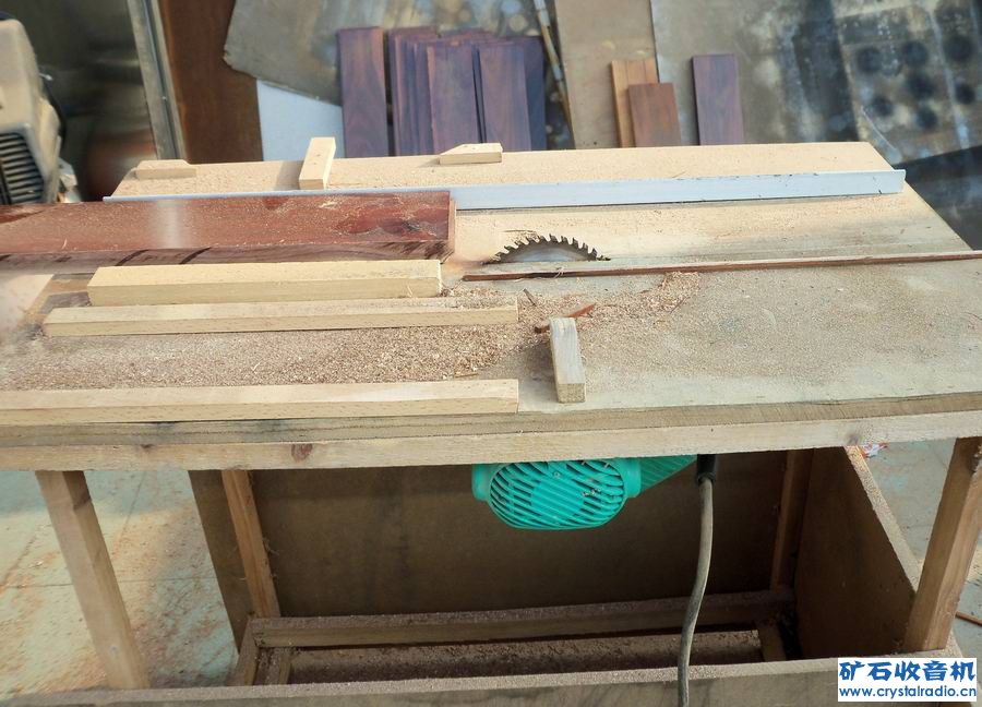

开工:1:先将地板的(公面)锯平~五块
      2:后将地板(母面)锯一边~四块(靠内边~)~主要是利用半边装饰铝板之用的,还有一块是装饰面板不要锯啊……
      3:将四份(前后~侧板开成45度角)
以下是几个机箱的用料和土炮介台~呵呵~这锯台也是DIY的~~功能多多~包括介台~打磨台等等~请大家莫见笑啊…

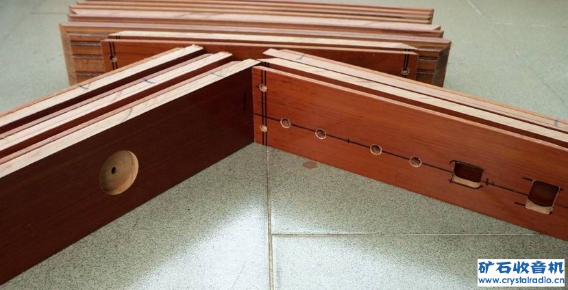

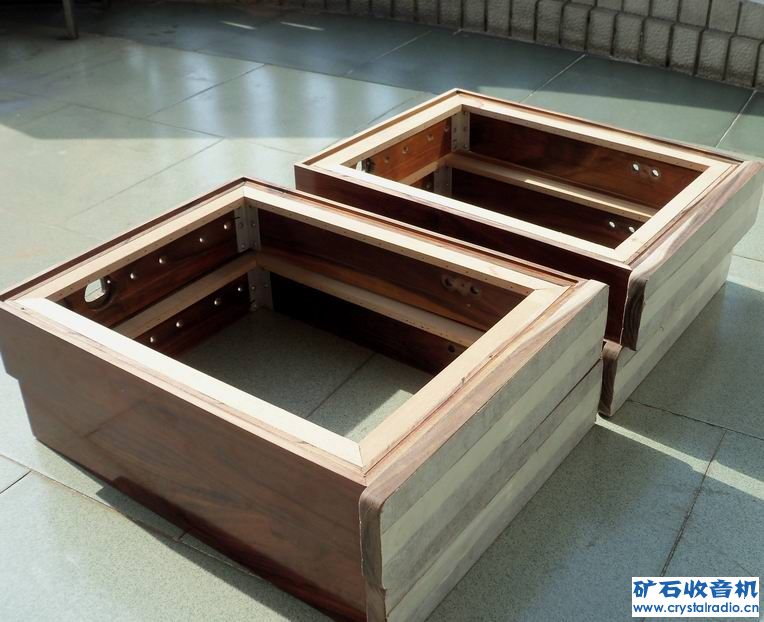

将以上工作搞好之后……就要将前~后所有需接线和孔开好~包括:音量~音箱接线柱~信号输入端~等等~

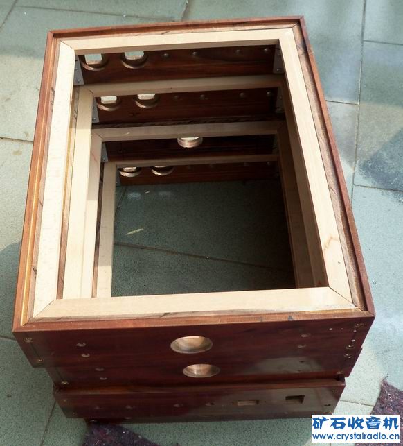

将所用的孔开好之后~就在开始拚装机箱了……
1:先将前~后板装上90度的铝角……
2:用胶水涂上四个角用罗丝上紧……
3:前~后板外面另四支长罗丝加固~这也可以将四角的接合点更加坚固(图片打圈的地方~)……
 楼主| 发表于 2010-12-8 23:20:04 | 显示全部楼层

这样机箱基本定型~~以下工作:
1:装上面板(面板最好用胶纸封面~以防工作时磨花)
2:整机箱打磨(因本人不是正式木工~工具还没有齐全~就需要这工序了
3:装上内外铝板~整个机箱基本完成任务了……
[ 本帖最后由 江门李安 于 2010-12-8 23:31 编辑 ]

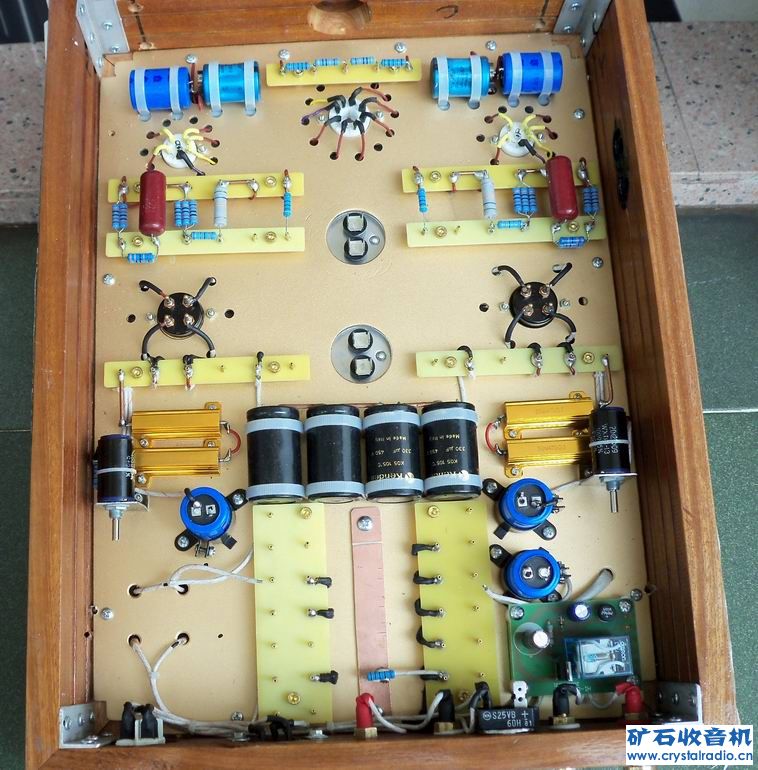

好啦……机箱已经准备好~接下面就是2A3C胆机的装配过程……
此次使用的全部牛类工作点:
1:电源牛:1:0~260v~280V~300V(主电源此机使用280V档~)
           2:双2.5V3A(独立灯丝线组2A3所用)
           3:12V(高压电路延时电路使用~只用在前级~2A3直热管无需用延时)
                    4:6.3V前级推动管灯丝所用
2:输出牛:3.5K*8欧
3:扼流圈:200MA8H
 楼主| 发表于 2010-12-8 23:58:21 | 显示全部楼层

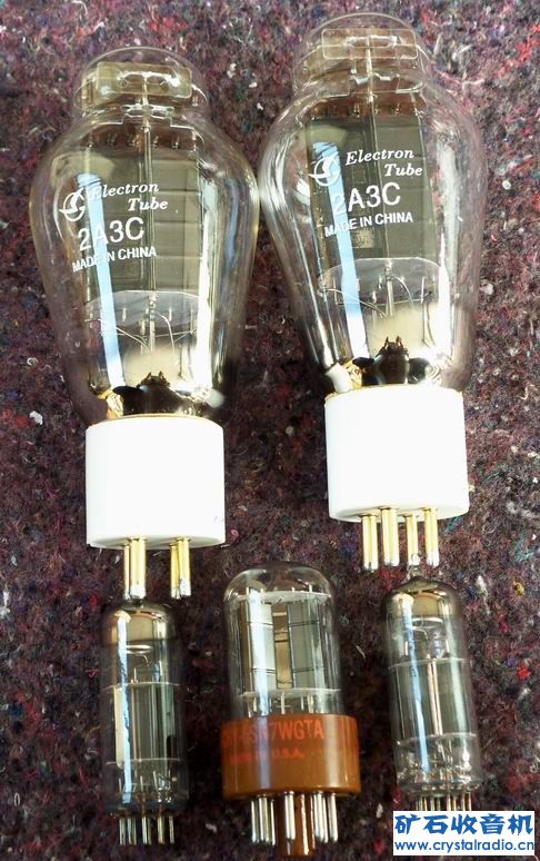

此次所用的胆管:美国6SN7WGTA(电压放大)美国RCA12B4A(推动级)曙光2A3C(功率输出)
 楼主| 发表于 2010-12-9 00:27:13 | 显示全部楼层

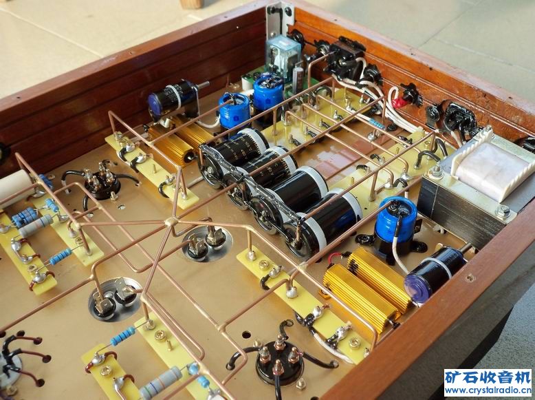

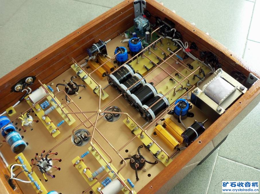

以下是这机内的基本布局~~这次使用多种耦合电容选择~包括:蒙多福~VQ~苏伦~红美人~等等…最后还是用上我常用的乐声

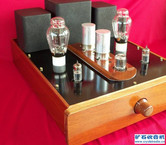

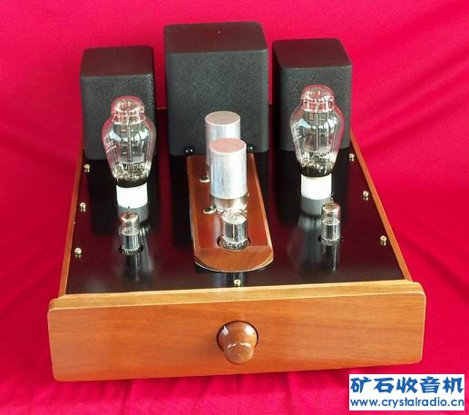

以下是这次DIY的外观几幅图片……至于此次所用电路图和制作心得~结语明天奉上~~因为电路图还没有绘上和~晚了~请谅解
