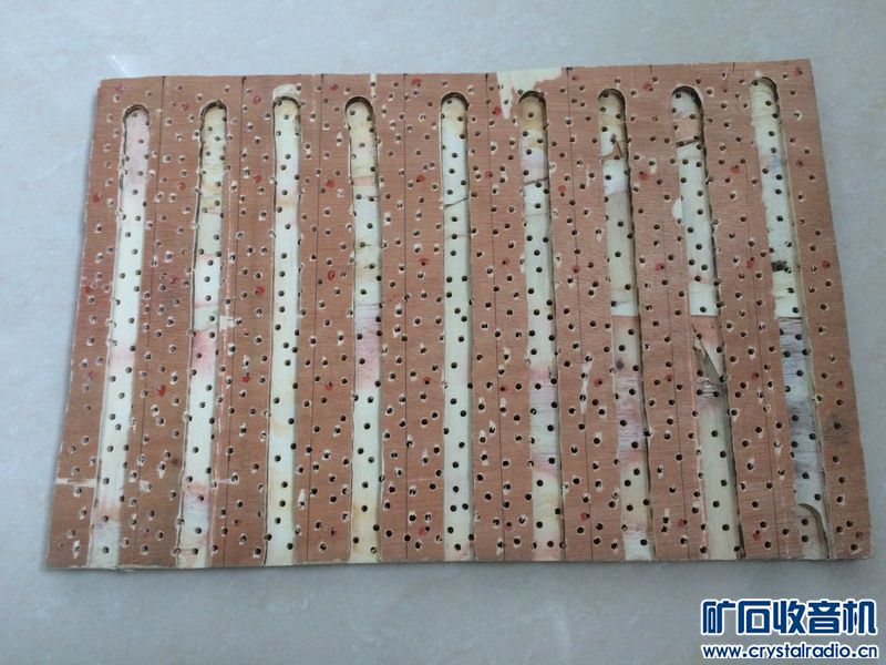

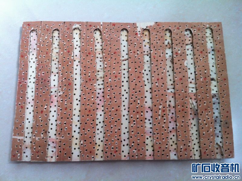

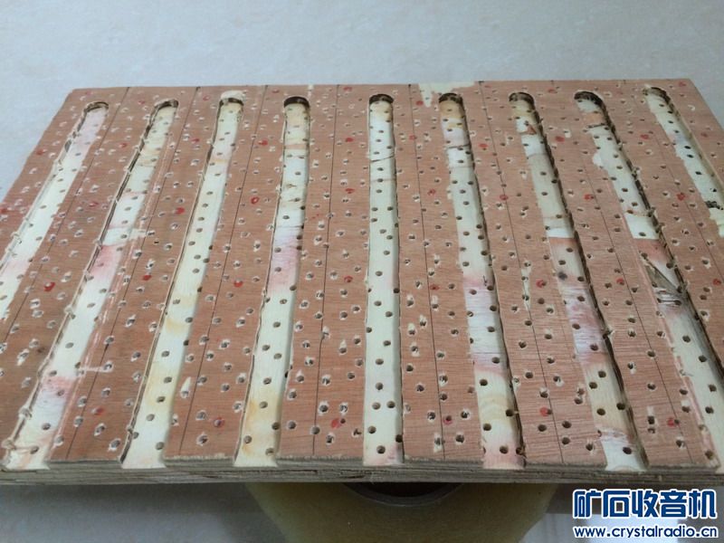

穿孔板,板厚14mm,孔径3mm,开孔率最大化
背面开槽,槽宽12mm,槽深4.5mm,槽间距25mm
开槽工具修边机,每个槽推2次,第一次按压的力度稍小,这样容易开出槽
修边机只适合朝一个方向推送,反方向只适合第二次推送
板子用铁钉(5*10个)钉在箱体内壁,小红点为预留铁钉孔(孔径2mm)

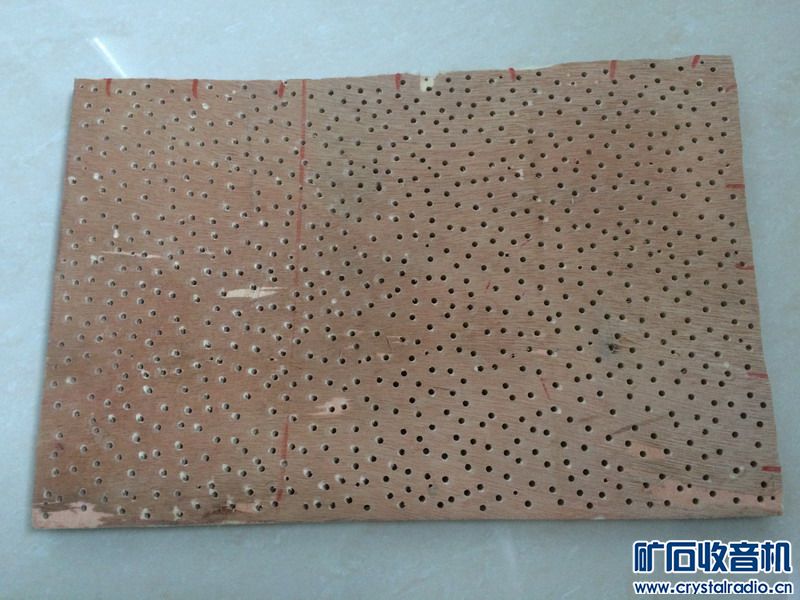

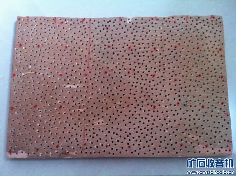

2017.10.16 加大开孔率
如果拿一块实木板挡在重低音喇叭前面,可以明显感受到板子共振
如果开孔率不够,拿着开孔板同样可以感受到共振
进一步加大开孔率,使拿着穿孔板时只能感受到微弱的共振
说明大部分声波可以通过,声波通过穿孔板时被撕裂
光滑的平面都容易形成声波的反射,穿孔板锁住声波,减少反射
如轮胎和水泥地上的开槽,可以增加汽车的抓地力
100hz以内重低音的吸音主要靠与箱体的共振

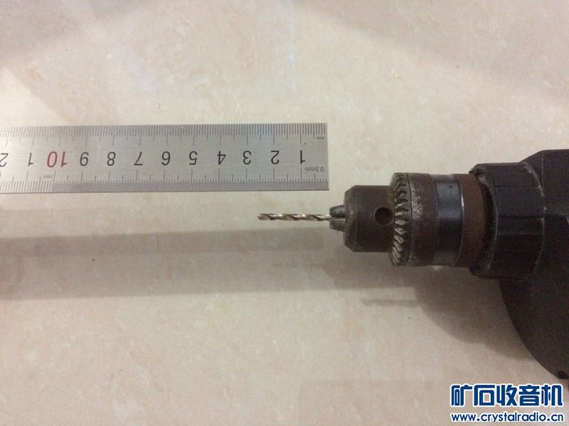

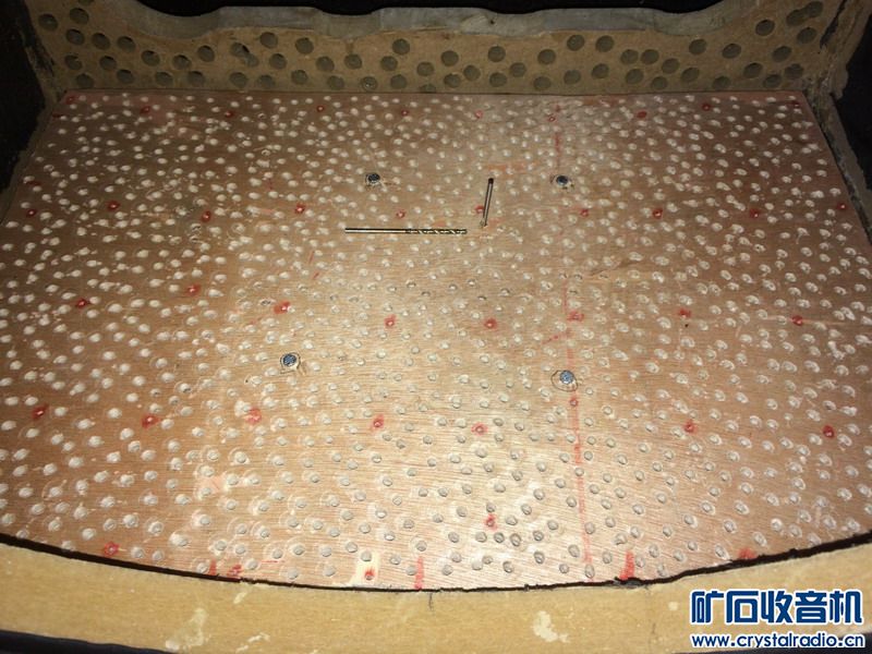

2017.10.17 箱体内壁开孔
先用4个钢钉把穿孔板固定在箱体内壁,在穿孔板的孔位上再次开孔
开孔后,穿孔板背面有木屑需要清理,这4个定位钢钉需要拆除
固定钻头长度为25mm,钻头直径为2.5mm
因穿孔板厚度是14mm,那么箱体内壁上的孔深为25mm-14m=11mm
