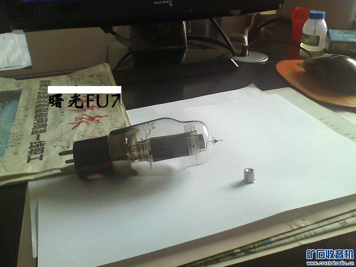

楼主: 劈扑啪嘭
fu7管帽脱落可以修复吗?
发表于 2017-10-16 15:45:03 | 显示全部楼层
我遇到跟你一样的问题——807屏帽脱落。用本着简单易搞的办法,尝试性的应急修复:先将屏帽焊锡熔化用通针将孔贯通,用比较柔软的铜线将屏极引出线延长焊接牢靠;再用A、B胶混合后搞一小点粉笔灰或水泥在里头搅拌均匀,涂在屏帽内侧原灯头泥四周;将屏极引出延长铜线穿过屏帽贯通的孔,压实屏帽,用焊锡焊接好屏帽;剪掉多余铜线,最后用重物压在屏帽上压实12小时固话,OK!此法在于原材料好找,几乎垂手可得。缺点是有帖子说此法的AB胶不能粘附在管身其他地方,要将多余的胶搽拭干净,否则此胶因受热系数与玻璃不一样,导致807慢慢西去;还有说此胶不耐受807工作时的高温,要再次脱落。但不管怎样,先吃吃螃蟹,死马当作活马医,后效如何?只能让时间慢慢去考验!!我的已经搞规矩累计工作了20余小时,现用力拔了拔807的屏帽,还是稳稳的,还没掉!!

最好的处理方案可能还是1344813504大师介绍的火漆配方
发表于 2017-10-16 15:58:26 | 显示全部楼层
本人以为,功率管屏极引线凡是焊接皆不妥。807工作温度相当高,一般焊锡在此温度下已经毫无强度。而且焊接时引线高温,容易引起玻壳裂纹,得不偿失。
类似情况建议使用接线端子压接。可以拆卸市售的微小型端子排,仅仅使用螺丝将屏极引线与接线压紧即可。

发表于 2017-10-16 17:37:34 | 显示全部楼层
劈扑啪嘭 发表于 2017-10-15 23:53
用硬线焊好后直接用哥俩好固定可否?
有一种双份环氧树脂上注明能耐270°C的高温的,那种合用,我用它粘过811管的管帽。

我是把管帽的焊锡去掉,在阳极引线周围涂抹704硅胶,然后把管帽按上,再把焊锡从新焊接上。等704硅胶固化。就可以用了。704硅胶耐100多度的高温,没问题。况且是弹性膠,不会对玻璃产生交大的应力。

哥俩好腐蚀铜

发表于 2017-11-23 17:04:24 | 显示全部楼层
用哥两好粘接电子管玻璃管腰与基座的恶果。看来网上的传言并非耸人听闻。我有1支FU--7因脚木底座与玻璃管腰脱落,用哥两好粘接的。因电子管玻璃发热后的膨胀系数与粘接胶水膨胀系数的不一致性,最终导致FU--7玻璃拉裂,FU--7电子管终于慢慢西去 IMG1122130400.jpg

 楼主| 发表于 2018-4-6 12:01:40 | 显示全部楼层
秋水云天 发表于 2017-11-23 17:04
用哥两好粘接电子管玻璃管腰与基座的恶果。看来网上的传言并非耸人听闻。我有1支FU--7因脚木底座与玻璃管腰 ...
看来还是得用柔性胶,另外个人感觉管腰松动只要注意拔插即可,完全不需要处理。
