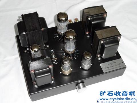

秀秀6N8P推5881A单端
发表于 2010-12-9 09:43:25 | 显示全部楼层
我的6P3P单端,用卫星箱听中高音好,但低音没感觉。用8吋音箱,低音很好。

这是我这几天才完工的5881A,用惠威二分频落地箱试听,表现很全面,中低频浑厚有力,弹性十足,音质好于6P3,你的机器做的很用心,我想先在音箱上找原因,再细调各工作点,尤其是推动级!加上大反馈是必须的!

楼主的制作功底很好,动手能力强,做得很漂亮。低音不行首先鼓捣音箱,3寸的喇叭放低音有些吃力,除非在电路上专门提低音。
发表于 2011-2-17 15:19:10 | 显示全部楼层
三寸喇叭就不要考虑有多少低音了,就是八寸喇叭低音也未必好。

楼主用的是日本乐声的耦合电容吧?多大的?我的6P3P小单端,原先用的是铁壳的金属化纸质电容,0.2微法,后来换上日本乐声的油渍电容,0.1微法。感觉金属化纸质电容的高音突出,但低音无力。日本乐声的油渍电容,效果相反,高音不突出,但低音有力,整体很平衡。

低频不好,请先更换大口径喇叭的音箱听听,如低频还不理想建议更换第一放大的退偶电容,多用几个品牌电容试试,估计可以解决此问题。
发表于 2011-2-25 09:39:29 | 显示全部楼层
另外,低频不好还有一个原因 那就是推力不足。
LZ采用的是一级电压放大+阴极输出,6N8P的放大因数只有20,普通电阻负载利用率只有70%,大概14倍;阴极输出的放大倍数为0.9 ,14×0.9=12.6,一般现代扩音机设计灵敏度起码要有0.5V,这样推力严重不足;
如果把5881A看作是6P3P,那么需要有14V以上的电压才能激励5881A满功率输出,所以14/0.5=28(倍),如果施加1倍的负反馈,则要求有28×2=56倍。
所以LZ正确的做法是,取消阴极输出,把第二级改为电压放大,通过负反馈,这样既保证了激励,又减小了失真。
当然,以上只是粗略的计算方法,也是个人的观点,仅供参考

现在电路照版主的建议改为两级共阴放大加环路反馈了,效果已经超出了我的预期,推力变猛了,现在耦合电容用的是CZM-J1  0.1微法,声音润泽了不少
发表于 2011-4-1 10:41:47 | 显示全部楼层
3寸喇叭要出低音,必须搞个复杂的箱体
